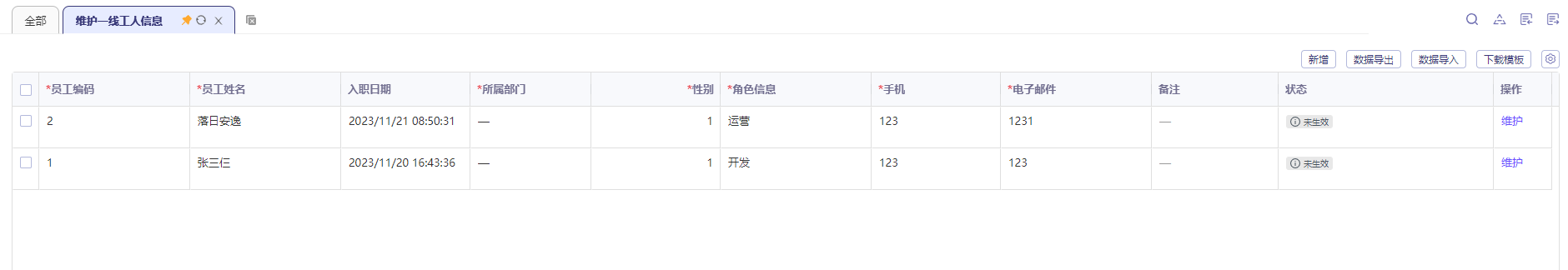

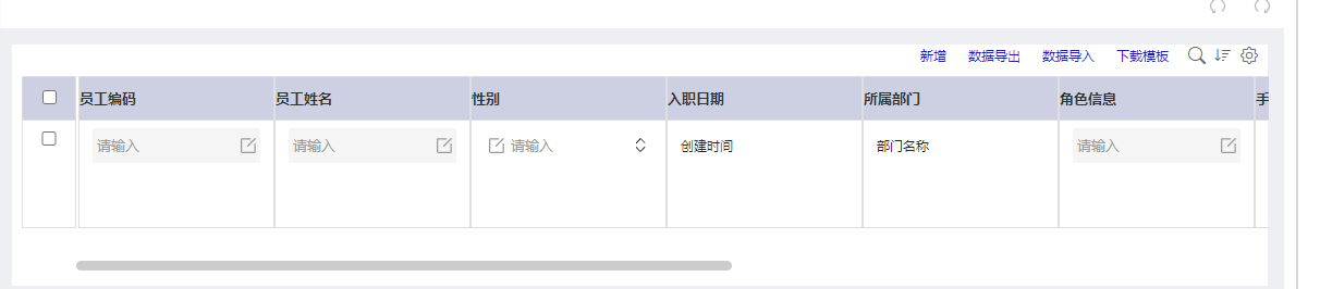

设计画面为
员工编码-员工姓名-性别-入职日期-所属部门,编译布署到运行态后, 姓名的位置不对

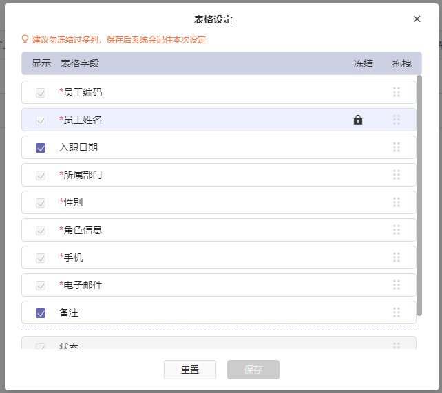

METIS(Athena)会记录使用者的偏好, 你的这种情况, 是因为你曾经拖动姓名栏位到比较后面的位置 , 所以就固定在那边 那要如何改回来呢?, 在表格右上方, 都会有一个齿轮图案 点击之后, 点选[重置]按钮即可 参考图1
点击之后, 点选[重置]按钮即可
