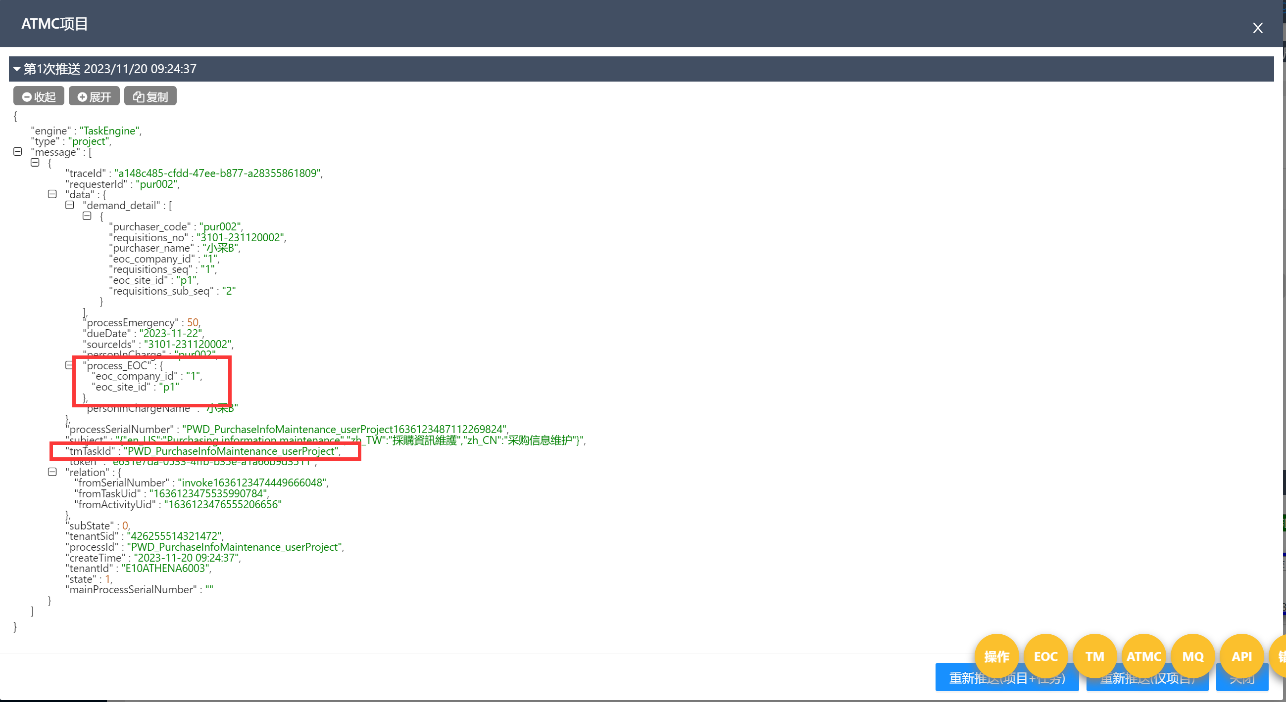

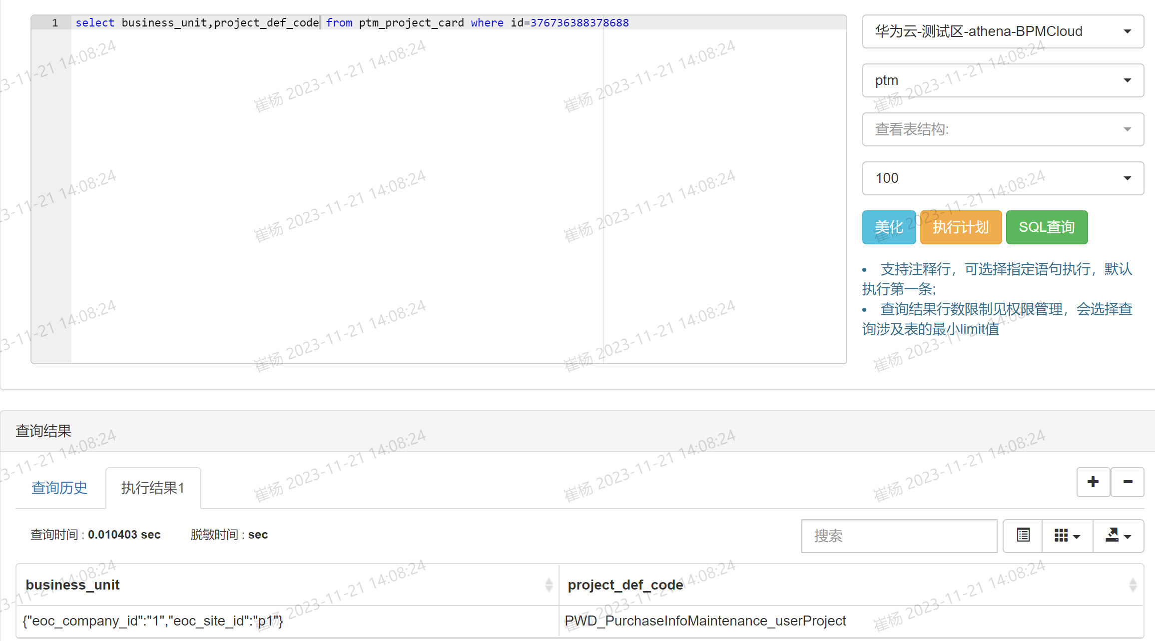

首先确认该流程的流程序号是什么或者项目卡id是什么? 1、如果只有流程序号,需要到任务引擎管理站台,查询流程序号对应的项目code、eoc信息 参考图1 2、如果只有项目卡id,需要ptm开发同事或者项目支持组同事协助查看数据库,找到项目code、eoc信息 参考图2&图3 呼叫KM接口查询项目定义是否response返回为空 以测试区为例:https://knowledgemaps-test.apps. ... onWithMultiLanguage 入参: {     "taskId": "089ed ...
admin楼主Lv.9 发表于 2024-12-27 23:28:13 | 查看全部
参考图2&图3
