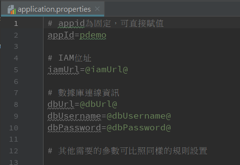

首先,我们要先配置微服务的properties档能读取开发者门户设置的参数。
请先在properties档将参数配置如下格式:
{参数名称}=@{参数名称}@
如图1

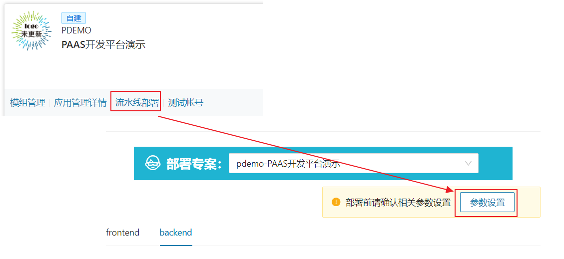

接着,到开发者工作台流水线部署进行参数配置
如图2

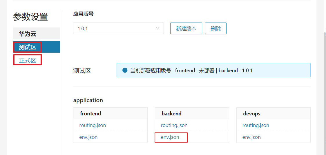

可以看到有不同区域的选项,您可以为不同区域配置不同的参数值。
找到backend的evn.json点击进入

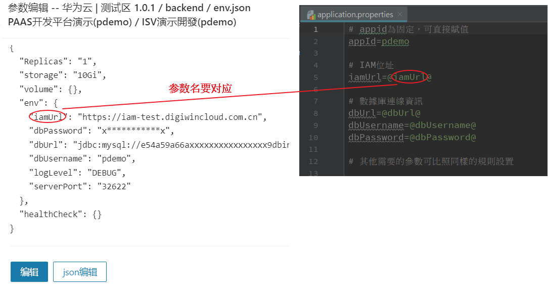

如图3
在这边可配置要使用的实际参数值。
请注意:参数名称必须要和在properties配置的@{参数名称}@是一样的
在微服务部署该区域后,启动时会自动将这里配置的值赋予至该参数名中
如图4
