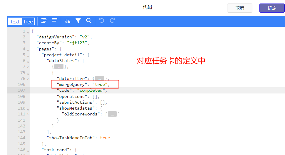

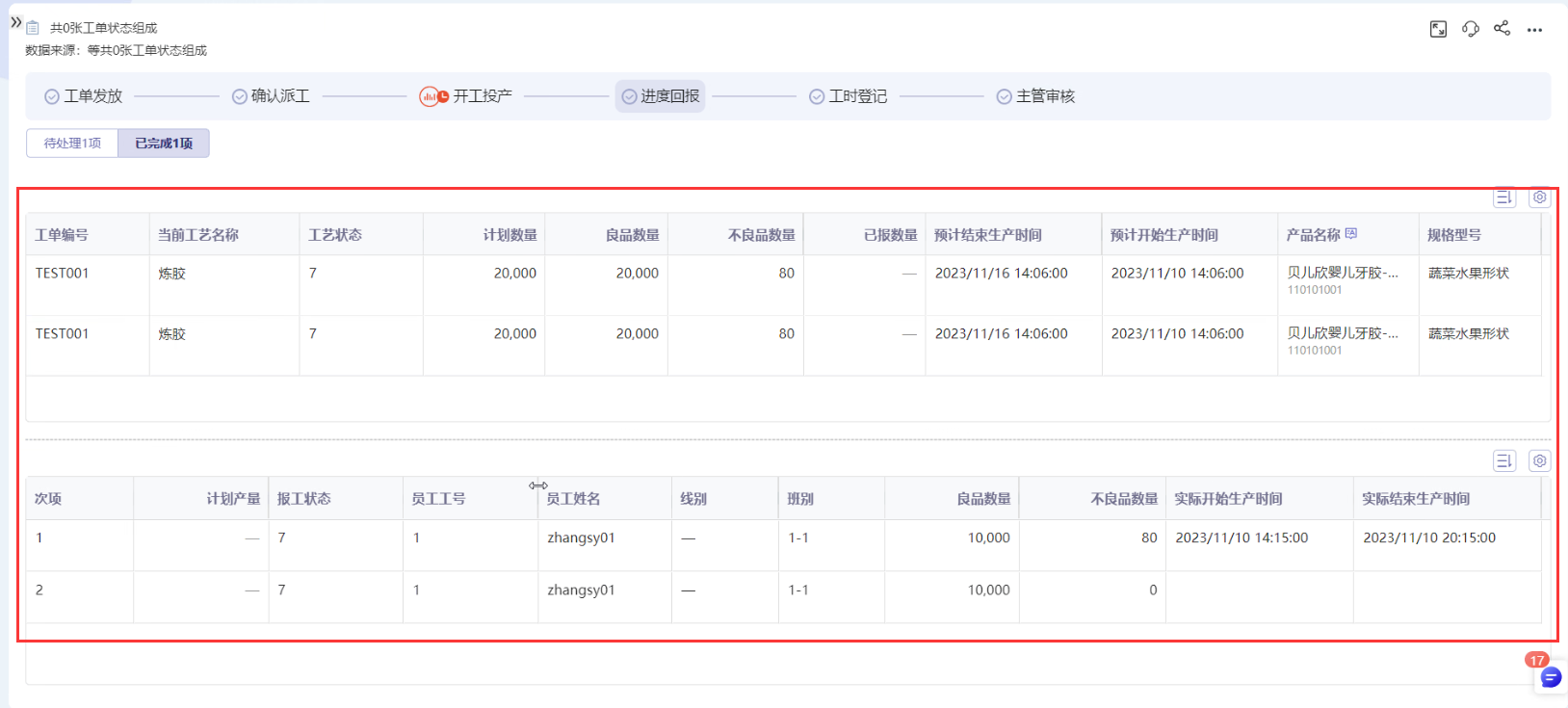

任务卡项目卡状态和实际数量不对
任务卡项目卡状态和实际数量不对
35
发表于 2024-12-27 23:28:17
您好,可以在 project-detail 下 dataState 中添加 mergeQuery:true,如图:
