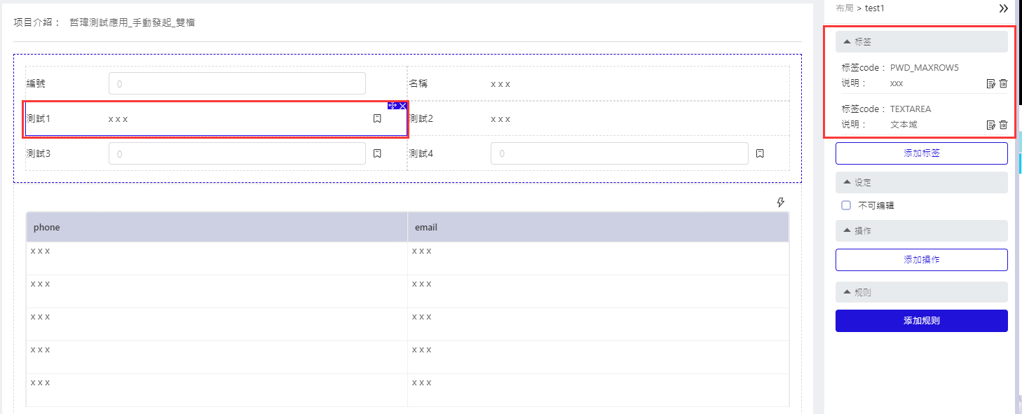

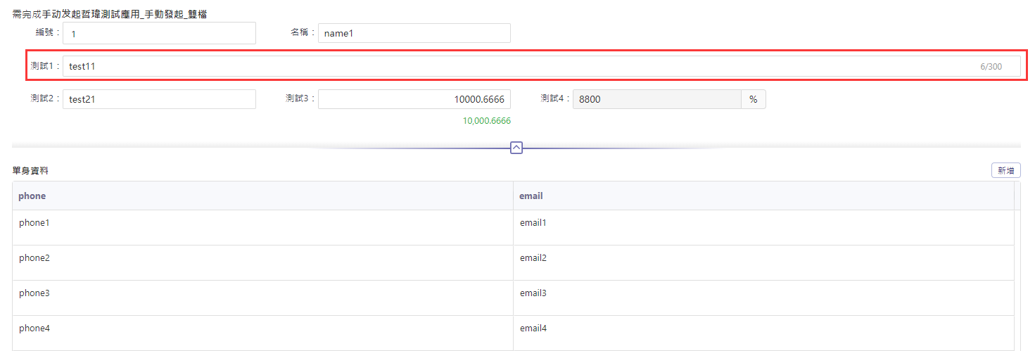

如果是单投栏位 , string , 且可编辑的情况 , 可尝试如下设定 参考图1 添加PWD_MAXROW5这个DISPLAY TAG 成果---- 参考图2
发表于 2024-12-27 23:28:20
成果----
