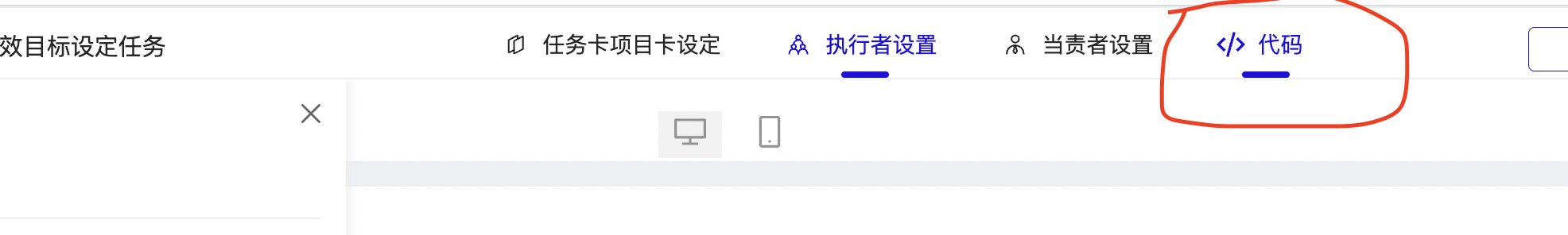

打开任务中的代码

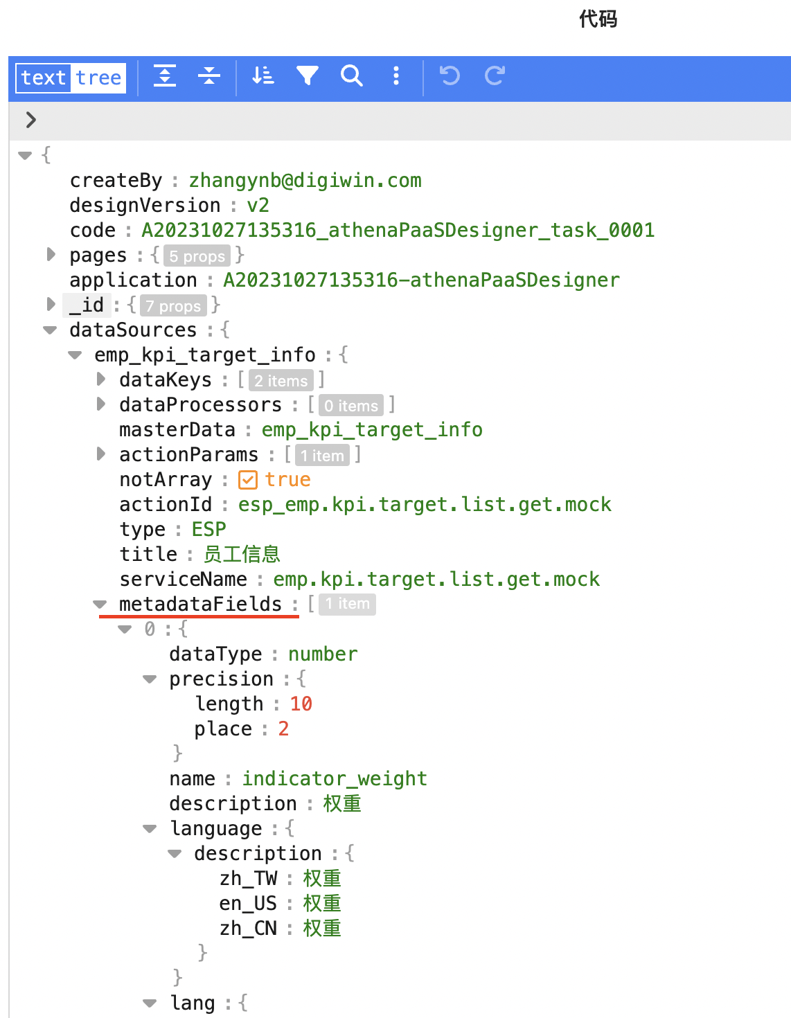

在dataSources中的metadataFields里配置
配置的数据格式如下:
    "dataSources":
        "数据源名称":
            "metadataFields":
                    "dataType": "字段类型",
                    "name": "字段名称",
                    "description": "字段描述",
                    "language":
                        "description":
                            "zh_TW": "字段描述繁体字",
                            "en_US": "字段描述英文",
                            "zh_CN": "字段描述简体字"
                    "lang":
                        "description":
                            "zh_TW": "字段描述繁体字",
                            "en_US": "字段描述英文",
                            "zh_CN": "字段描述简体字"
                    "precision":
                        "length": 10,
                        "place": 2
需要注意的是:DF类型的数据暂时不支持这种配置方式
