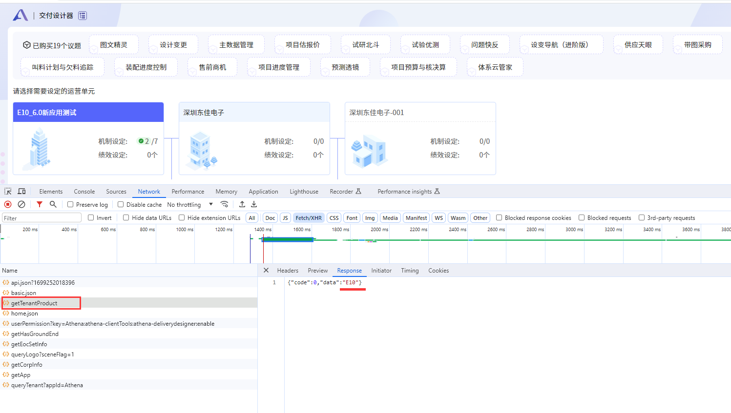

首先确认是否是没有在开发平台进行切版导致新增的侦测信息或者参数信息没有显示出来
如果和切版无关,那首先确认是否是查询不到租户的稳态产品信息导致的(侦测不显示,需要特别关注这点,因为很多侦测限制了只在部分稳态产品下才显示)
查看租户稳态产品的方式,在交付设计器首页 F12 后刷新页面,查看 getTenantProduct 接口的返回

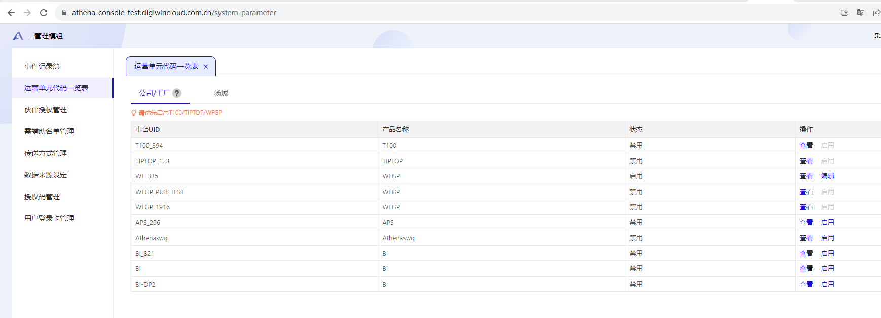

如果确认租户是有稳态产品的,但接口没有返回稳态产品信息,则通过 Athena 页面【管理模组】下【运营单元代码一览表】确认对应的产品信息运营单元是否设置,并且是否已经启用
如果上述也设置了,则需要 Ahena 平台 KM 确认 knowledgegraphSystem 库中 product 表中是否预置了对应产品信息

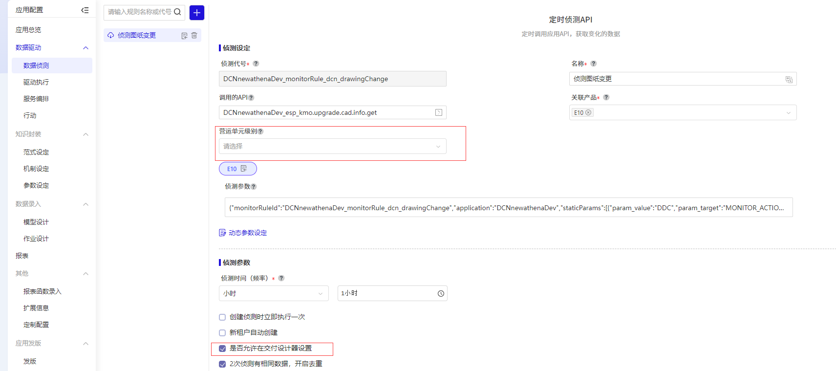

如果稳态产品信息存在,则排查侦测的定义或者参数配置是否存在问题
如果是侦测不显示,则在开发平台【数据驱动】下的【数据侦测】查看对应侦测 “是否允许在交付设计器设置”有没有选中,并且确定侦测的“营运单元级别”设置(不设置表示集团级)是否就是
你在交付设计器查看侦测信息的营运单元
参考图3

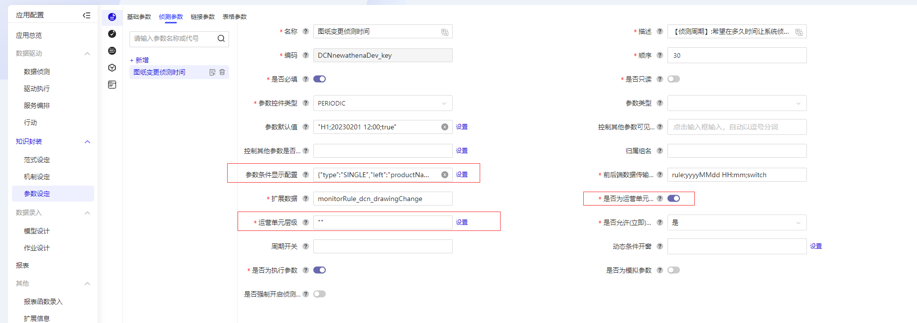

其次,确认【参数设定】中 “参数条件显示配置”是否匹配(一般会定义在某些稳态产品显示)和“运营单元层级”中配置的产品与运营单元的匹配关系是否正确(如果是集团级参数,不需要配置)
参考图4
如果侦测不是稳态产品,但又是公司或者工厂级,则参数定义里 运营单元层级map中 产品信息写为"", 例如{"","site"}
