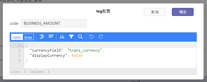

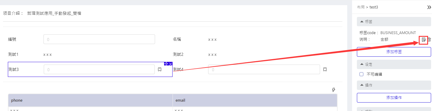

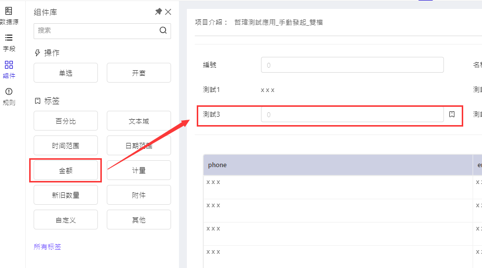

首先 , 金额标签要生效 , 有两个前提 1.需要设定栏位不可编辑 2.该栏位为型态为数值 设定方式---- 1.将金额标签拉到要使用的栏位 参考图1 2.点击该栏位, 按编辑 参考图2 3.切到text后, 加入下面json 参考图3 { "currencyField": "trans_currency", "displayCurrency": false } 最终运行结果 参考图4

1.将金额标签拉到要使用的栏位
2.点击该栏位, 按编辑
3.切到text后, 加入下面json
参考图3

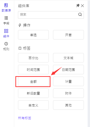

最终运行结果
参考图4
