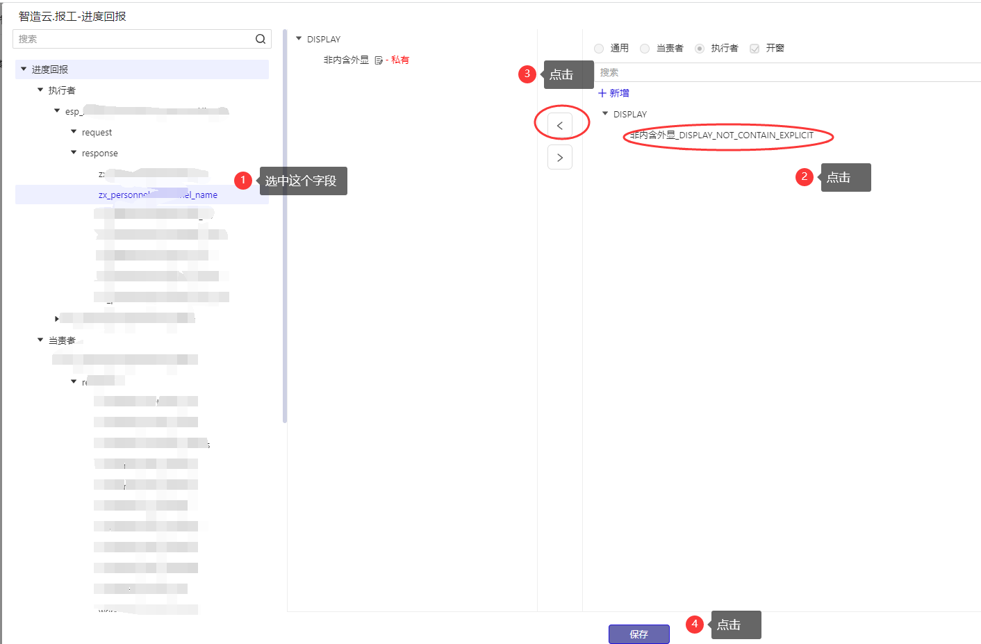

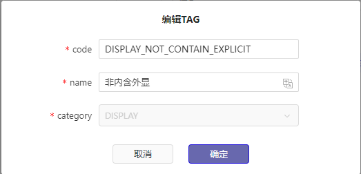

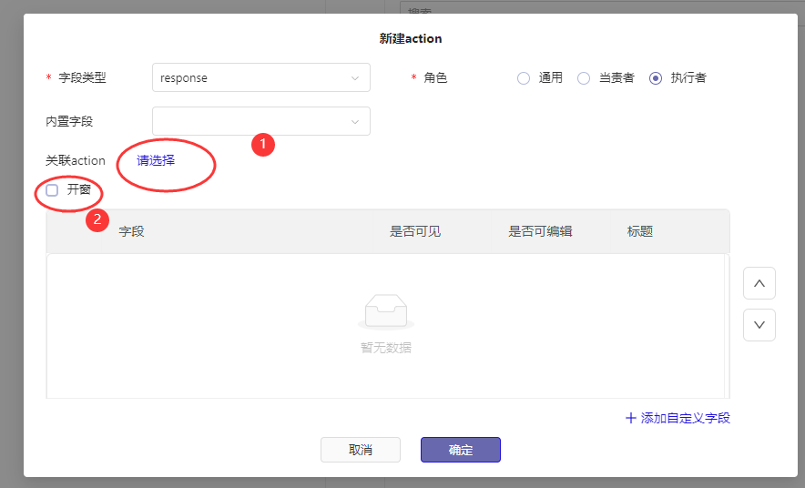

编号与名称 内含外显的情况下没有回填,该如何取消开窗中的内含外显?

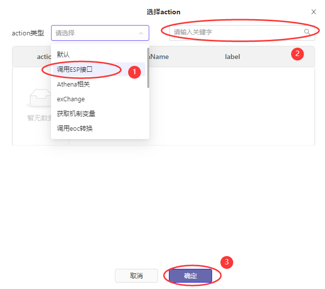

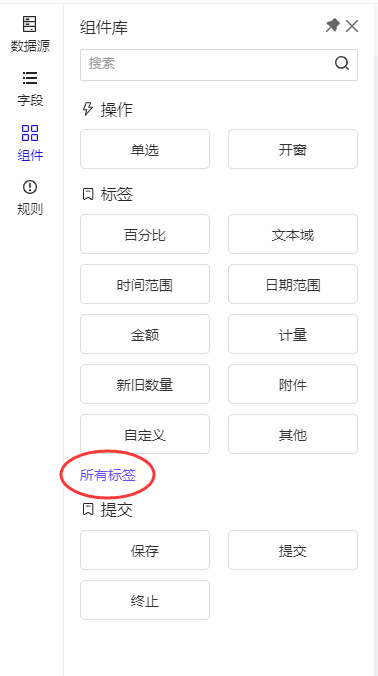

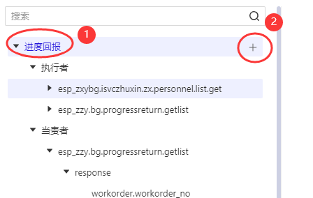

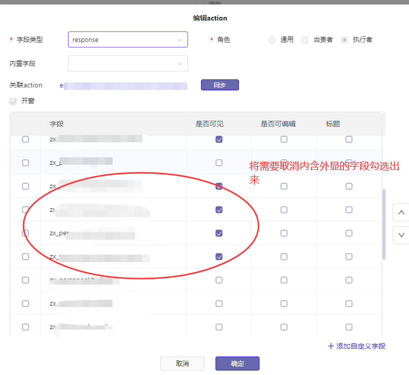

您好,开窗中的内含外显可以通过 参考图1 点击任务名称【进度回报】,在右侧的➕添加action 参考图2 然后选择开窗api 参考图3&图4&图5 给他们添加 DISPLAY_NOT_CONTAIN_EXPLICIT 标签 参考图6&图7
发表于 2024-12-27 23:28:31
您好,开窗中的内含外显可以通过
然后选择开窗api
参考图3&图4&图5
参考图6&图7
