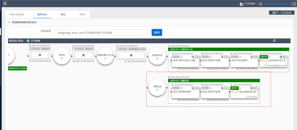

发送消息的接口中,如何可以拿到任务ID并传入其中,然后发送自定义消息

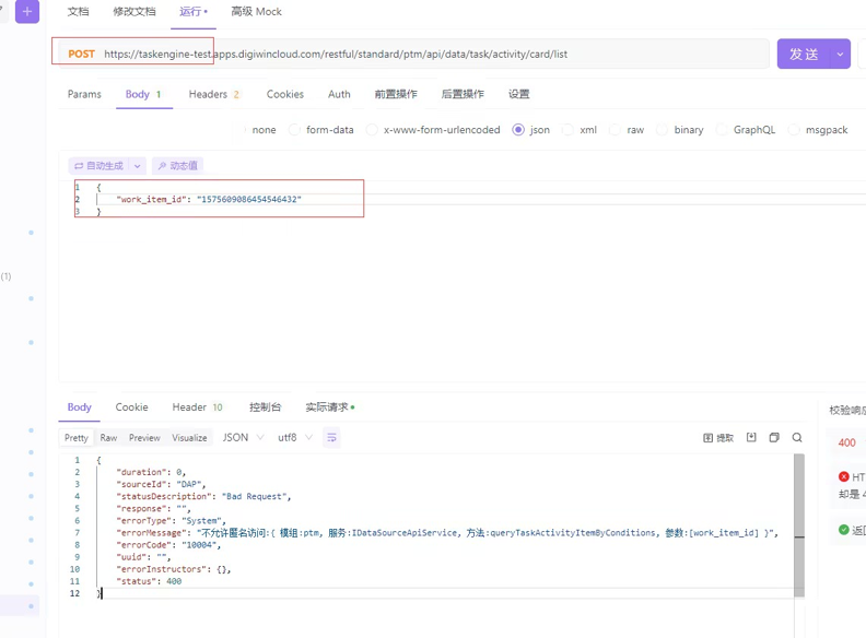

应用想在执行的时候,获取到任务卡id,调用AIM接口发送Athena消息提醒: 参考图1 解决方案: 调用ptm的https://taskengine.apps.digiwincloud.com/restful/standard/ptm 接口可根据workitemId获取backlogId 参考图2
解决方案:
调用ptm的
