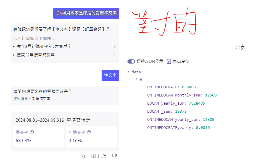

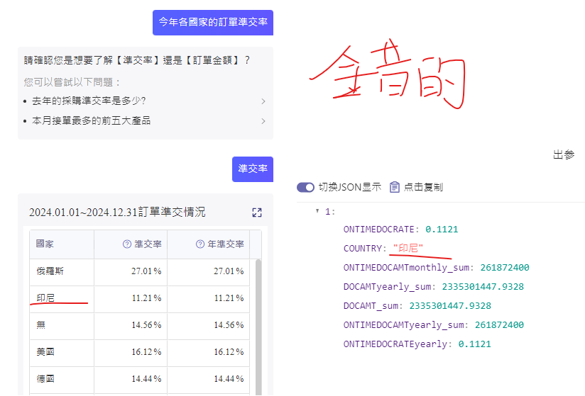

[台湾团队开发问题] 问订单准交率 单一国家回答正确,问各个国家 回答是错的,请问这是什么问题导致的?
34 1
发表于 2024-12-27 23:25:39 | 查看全部 阅读模式
重现步骤
[步骤]
以印尼为例,
两个问句里面都有需要显示年准交率
这两个的年准交率应该要是一样的(因为都是显示今年的年准交)
1.由排查工具分析是因为该问题场景既要展示月份数据又要展示年份数据,全连接后造成了很多重复无用数据,造成了数据错误。 2.帮助提单人修改数据流的搭建方式:将全连接改成内连接,同时连接字段改成需要问的维度。
吴建中楼主Lv.2 发表于 2024-12-27 23:25:39 | 查看全部
