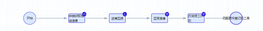

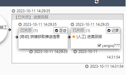

提交全部数据以后,当前任务中的节点不往下走,直接关闭 ...
提交全部数据以后,当前任务中的节点不往下走,直接关闭任务了
28
发表于 2024-12-27 23:29:00
您好,这个问题的原由是因为您的提交中存在提交步骤未选择入参,请检查 参考图1 两个步骤的参数是否都有参数 参考图2
两个步骤的参数是否都有参数
