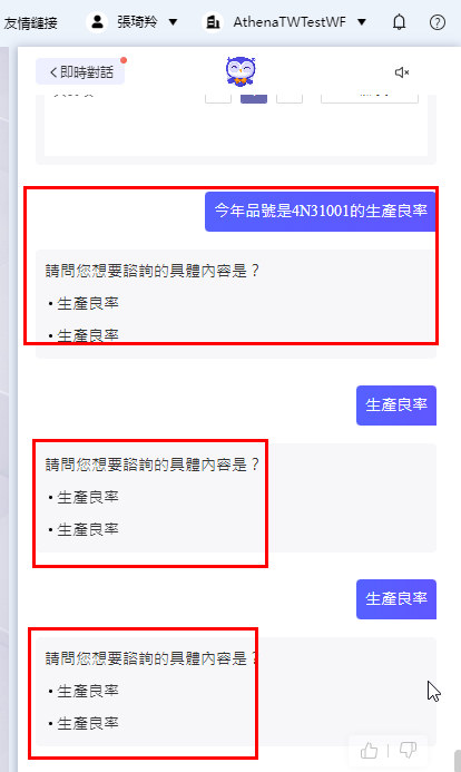

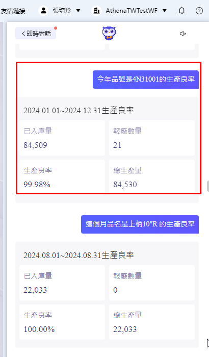

重现步骤
应用:Winnie专用
场景编号:  S20240815230626gdIneJLN
测试租户:AthenaTWTestWF
题目:生产良率
测试例句:今年品号是4N31001的生产良率
问题:8/13开完的场景在当周都是正常可询问,8/19测试却发生异常
这个问题是操作不对,当提问“今年品号是4N31001的生产良率”后,提示多场景选择。多场景导正需要点击选择对应的场景,语句回复实际发起的是多轮对话,多轮理解后语义理解还是“今年品号是4N31001的生产良率”,仍然需要多场景选择。所以不选择场景不会进入场景取数。 原先可以问出来是应该是因为当时只有1个生产良率场景,当前问题有多个场景命中,所以需要多场景导正。请确认2个场景是否有不同,如果不同建议把关键词做修改调整 ...
吴建中楼主Lv.2 发表于 2024-12-27 23:25:40 | 查看全部
原先可以问出来是应该是因为当时只有1个生产良率场景,当前问题有多个场景命中,所以需要多场景导正。请确认2个场景是否有不同,如果不同建议把关键词做修改调整,方便选择场景时区分。
