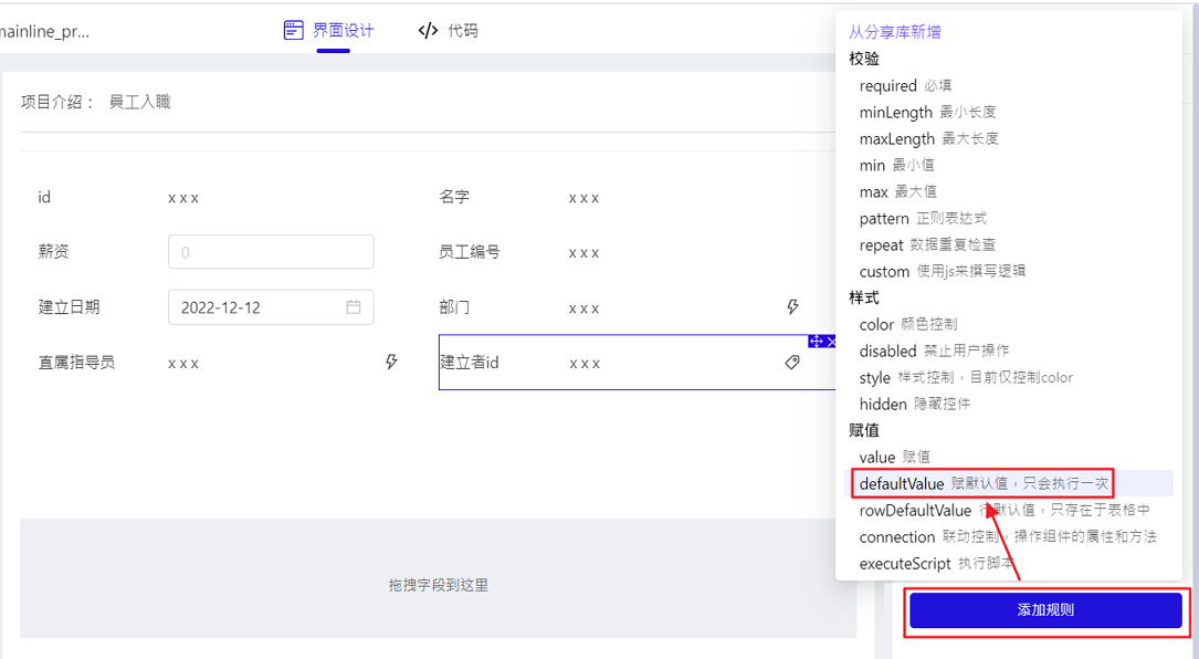

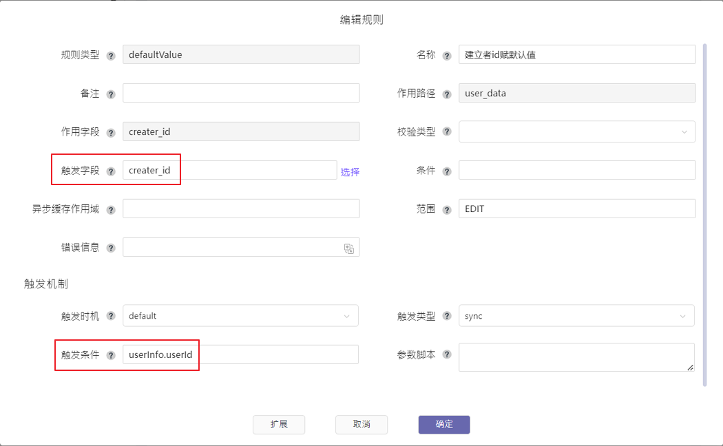

如何在任务卡页面上的某字段默认带出当前用户ID?
可对要填入当前用户的字段添加默认值规则来达成。 如下图,在界面设置中,选择该字段并添加默认值规则 触发字段填入字段key,触发条件填入userInfo.userId,即可达到开启画面时该字段自动赋予当前用户ID的效果 另,要取得当前用户名称,可用userInfo.userName 取得当前租户ID,可用userInfo.tenantId 参考图1&图2 ...
发表于 2024-12-27 23:29:01
参考图1&图2
