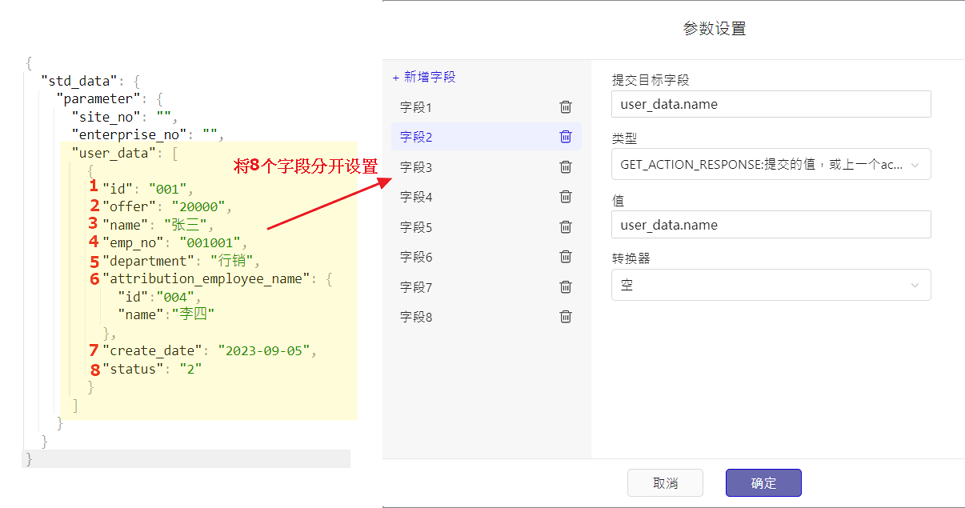

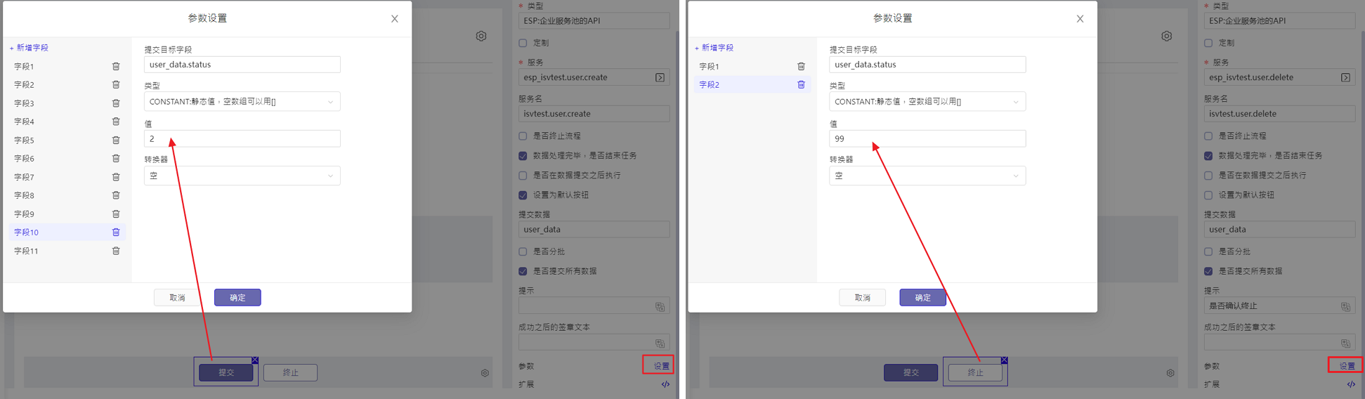

可以在界面设置中,该按钮的"参数"设置这里设定。 如下图,分别在两个按钮点击参数的"设置",填入要设定的字段,类型选择"CONSTANT静态值",再填入您要赋予的值即可。 参考图1 需注意的是,假设您的API结构如下图二,一笔数据为user_data里的一个对象,那么必须将user_data里的所有字段都分开设置 不能先设置一个user_data,再设置user_data.status,否则会无法达成正确的效果 参考图2 ...
发表于 2024-12-27 23:29:02
