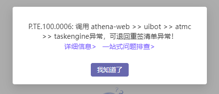

任务卡点击退回重办,出现报错: taskengine异常,可退回 ...
任务卡点击退回重办,出现报错: taskengine异常,可退回重签清单异常

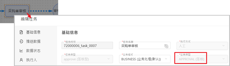

1.先确认该任务的类型是否为签核任务
(可在驱动执行DTD中的该任务上点两下,打开任务详情确认)

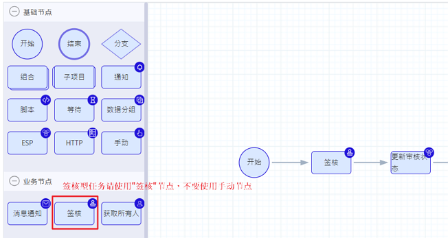

2.若为签核型任务,则检查活动中是否有包含一个"签核"的节点(不要使用"手动")
