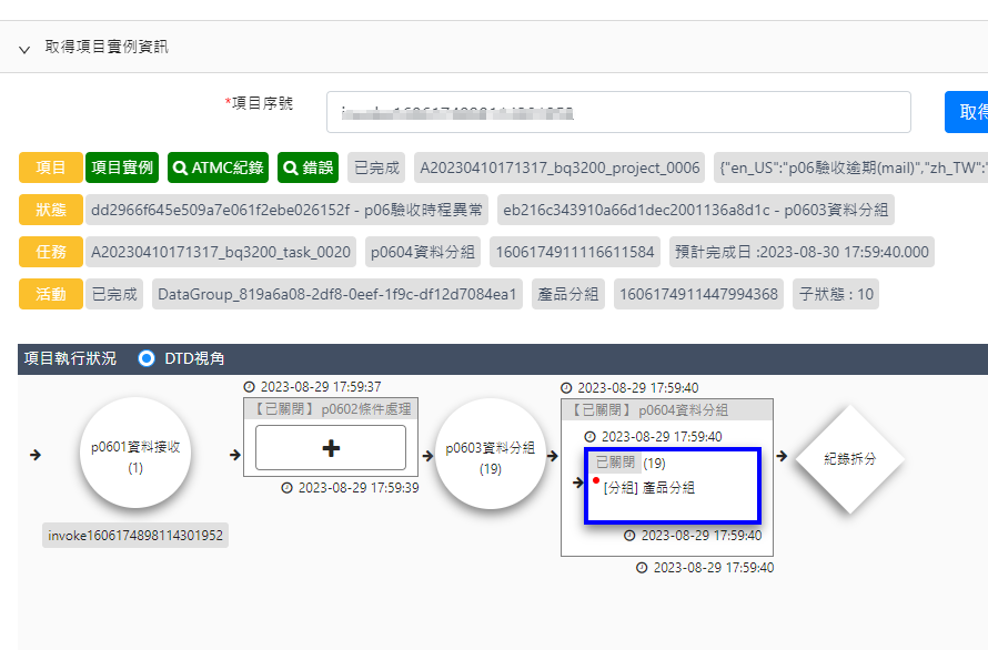

任务虽然关闭了, 但有红点 , 没有往下走…
查看右下角的错误, 出现错误讯息
请问是什么原因呢?

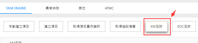

STEP1.任务引擎管理站台-测试中心 , 选择[KM足迹]

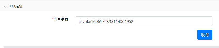

STEP2.输入你有问题的项目序号, 按取得

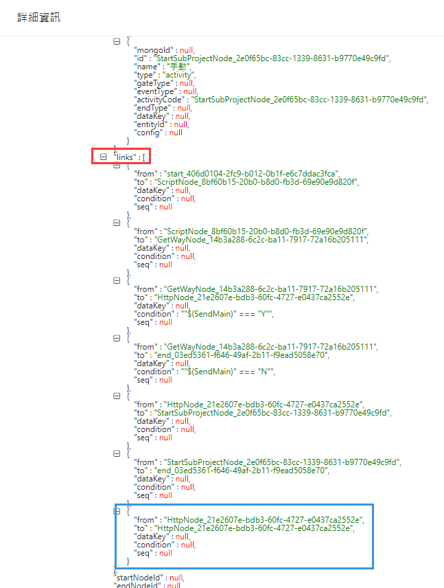

STEP4.查看内容, 找links节点 , 可以看到里面有fom跟to一样的地方
参考图3

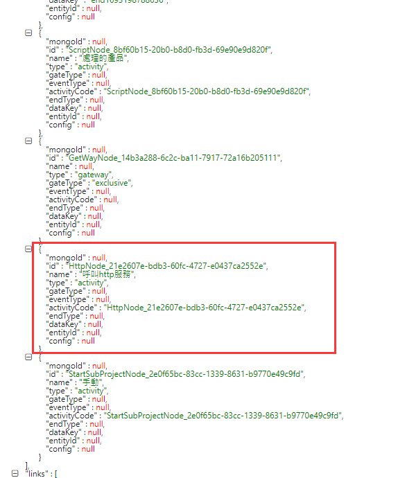

STEP5.以上面例子来说 , 拿HttpNode_21e2607e-bdb3-60fc-4727-e0437ca2552e往上面一点看nodes节点, 可以看到在这边
参考图4
就能够知道有问题的是哪一个活动关联的连接线有问题了
