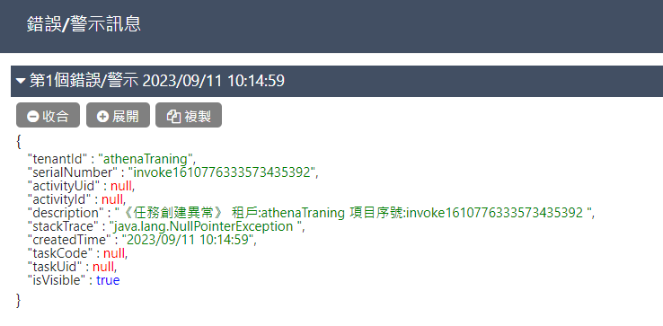

手动发起项目成功,但未产生任务卡,查看任务引擎管理系 ...

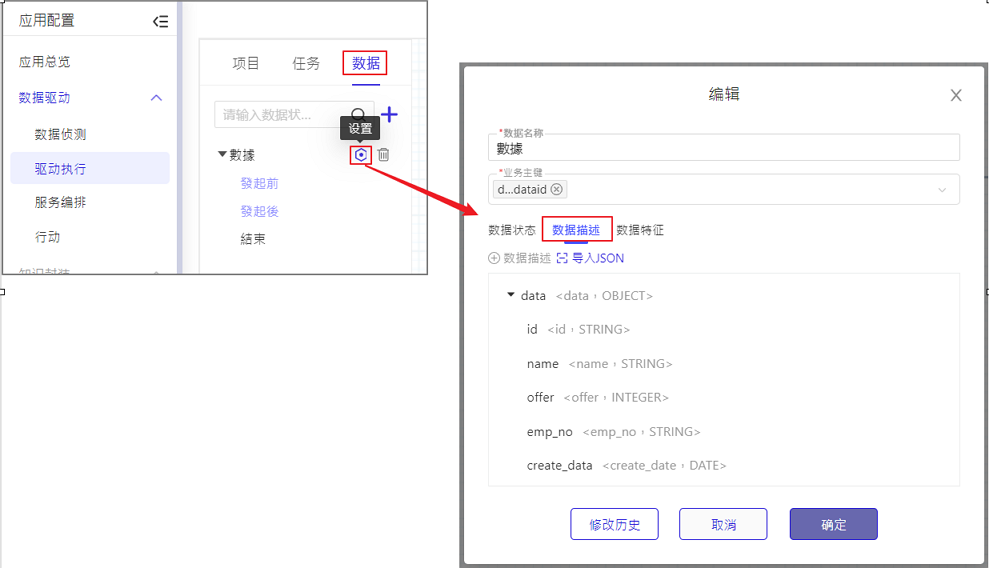

请检查是否有配置数据描述。 参考图1

发表于 2024-12-27 23:29:44
请检查是否有配置数据描述。
