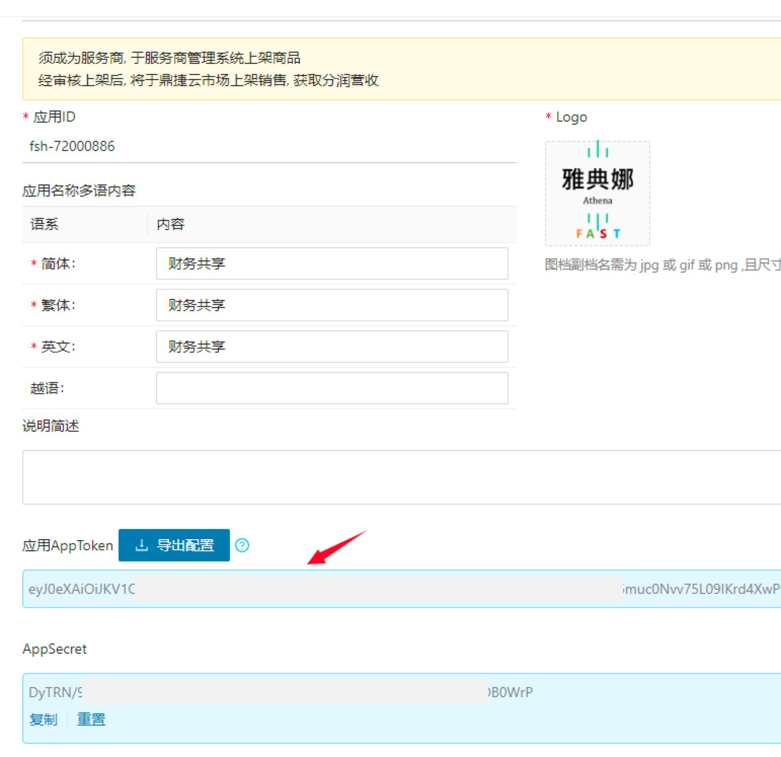

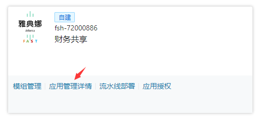

微服务配置iam的url和token如何获取?
微服务配置iam的url和token可以通过以下方式获取: 测试环境的url是:https://iam-test.digiwincloud.com.cn; 正式环境的url是:https://iam.digiwincloud.com.cn; token可以在应用申请了部署资源以后看到。 app token 在应用创建好之后可以看到 开发者门户 > 应用 > 应用管理详情 参考图1&图2
测试环境的url是:
; 正式环境的url是:
开发者门户 > 应用 > 应用管理详情
参考图1&图2
