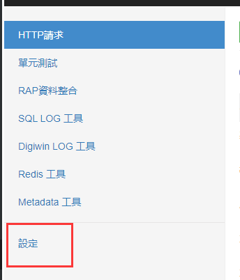

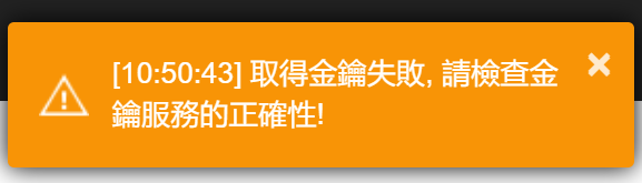

测试工具调用接口,获取对应参数后提示 获取token失败
第一步:进入设置 参考图1 第二步:修改配置档与图示一致 参考图2 第三步:按照上图步骤操作: 1:为自己的请求路径 2:登录 https://athena-test.digiwincloud.com.cn/ 的 login 接口路径 3:登录 https://athena-test.digiwincloud.com.cn/ 的 login 接口参数 4:勾选上 第四步:打开第三步中2或 3 的网站和调试窗口 参考图3 输入账号密码,进行登录 点击login接口 参考图4 可以看到Headers下有我们需要的 URL 参考图5 ...
admin楼主Lv.9 发表于 2024-12-27 23:30:11 | 查看全部

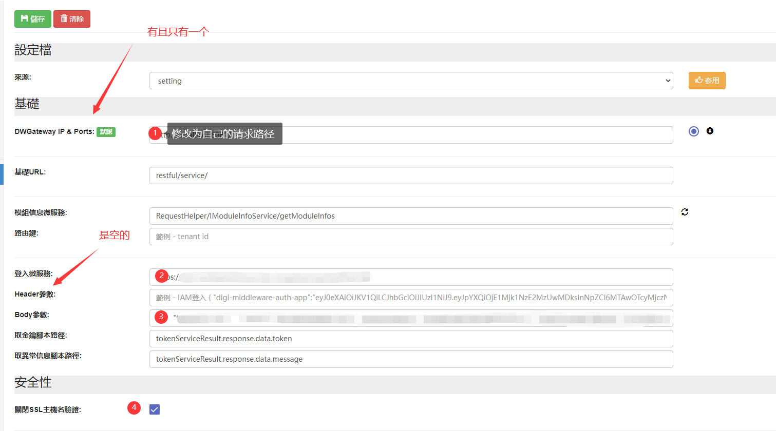

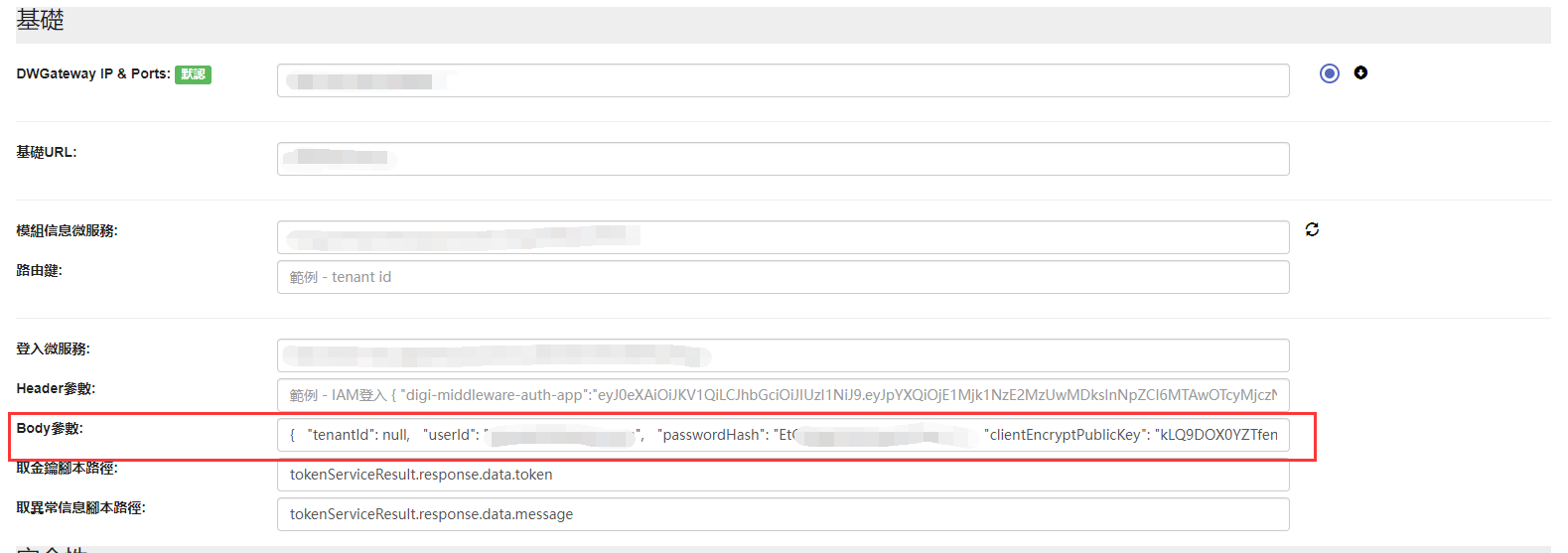

第一步:进入设置

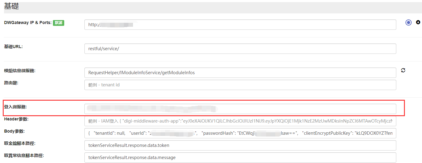

第二步:修改配置档与图示一致
第三步:按照上图步骤操作:
1:为自己的请求路径
4:勾选上

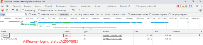

参考图3
输入账号密码,进行登录
点击login接口

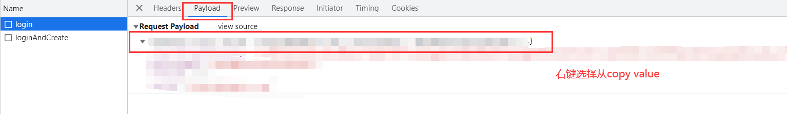

参考图4

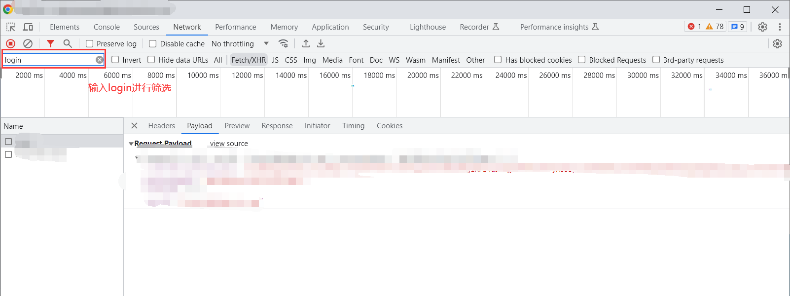

点击 Payload,依照下图复制出我们的参数值
参考图6
将复制出来的参数值贴入我们测试工具的基础-Body参数
参考图7

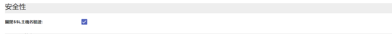

第五步:安全性勾选
参考图8
