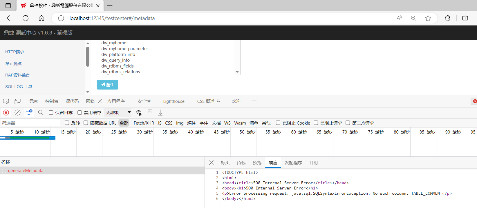

Mysql8.0用测试工具metadata的时候报错,找不到TABLE_CO ...
36
发表于 2024-12-27 23:30:15

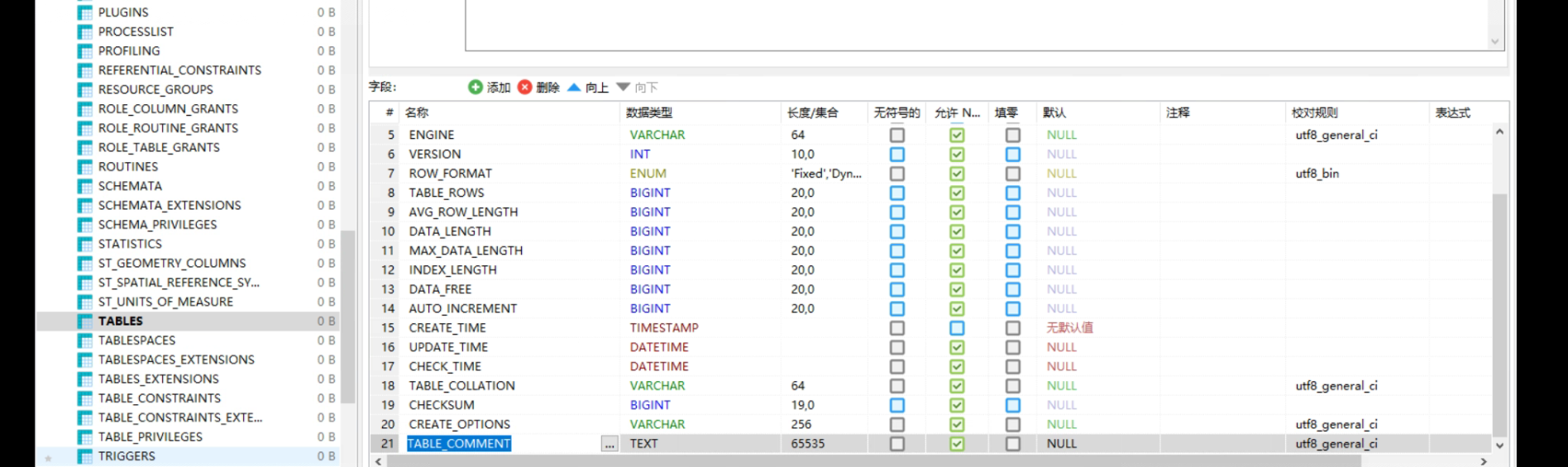

线上没有
但是本地是有的
测试工具对于mysql8.0暂时有部分不支持,元数据部分,可以先手动插入: 参考图1 这三张表,自上而下分别是:字段表,关联关系表,数据表表
