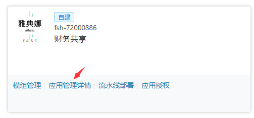

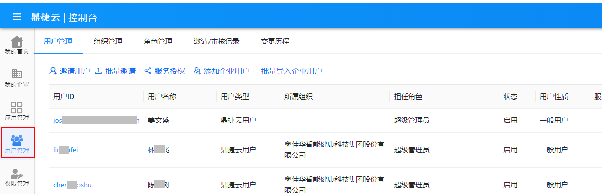

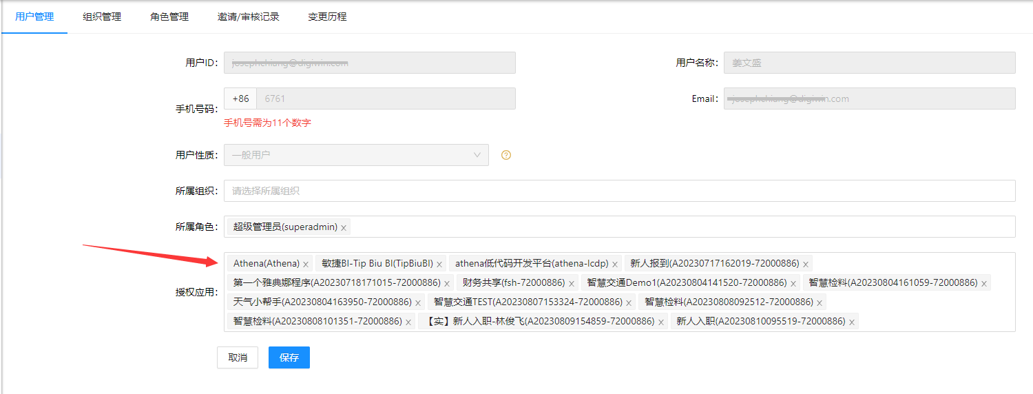

检查步骤
1.确认人员是否授权应用(鼎捷云)
参考图1&图2

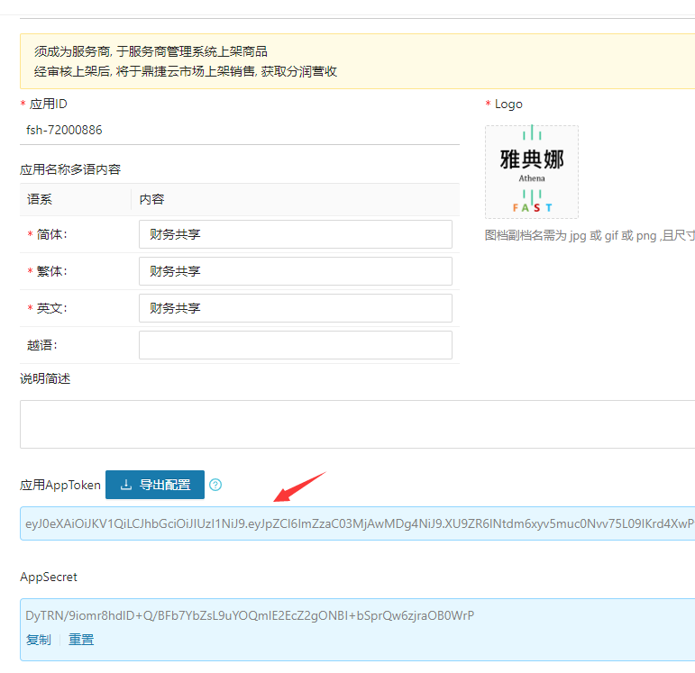

2.确认本地微服务配置的AppToken是否正确(需调整成目前应用对应的APPToken)
取到token后,至微服务取代配置 conf/application.properties
<span style="color:#cc7832;">iamApToken</span><span style="color:#808080;">=</span><span style="color:#6a8759;">eyJ0eXAiOiJKV1QiLCJhbGciOiJIUzI1NiJ9.........
</span>
参考图3&图4
参数名称 > iamApToken
