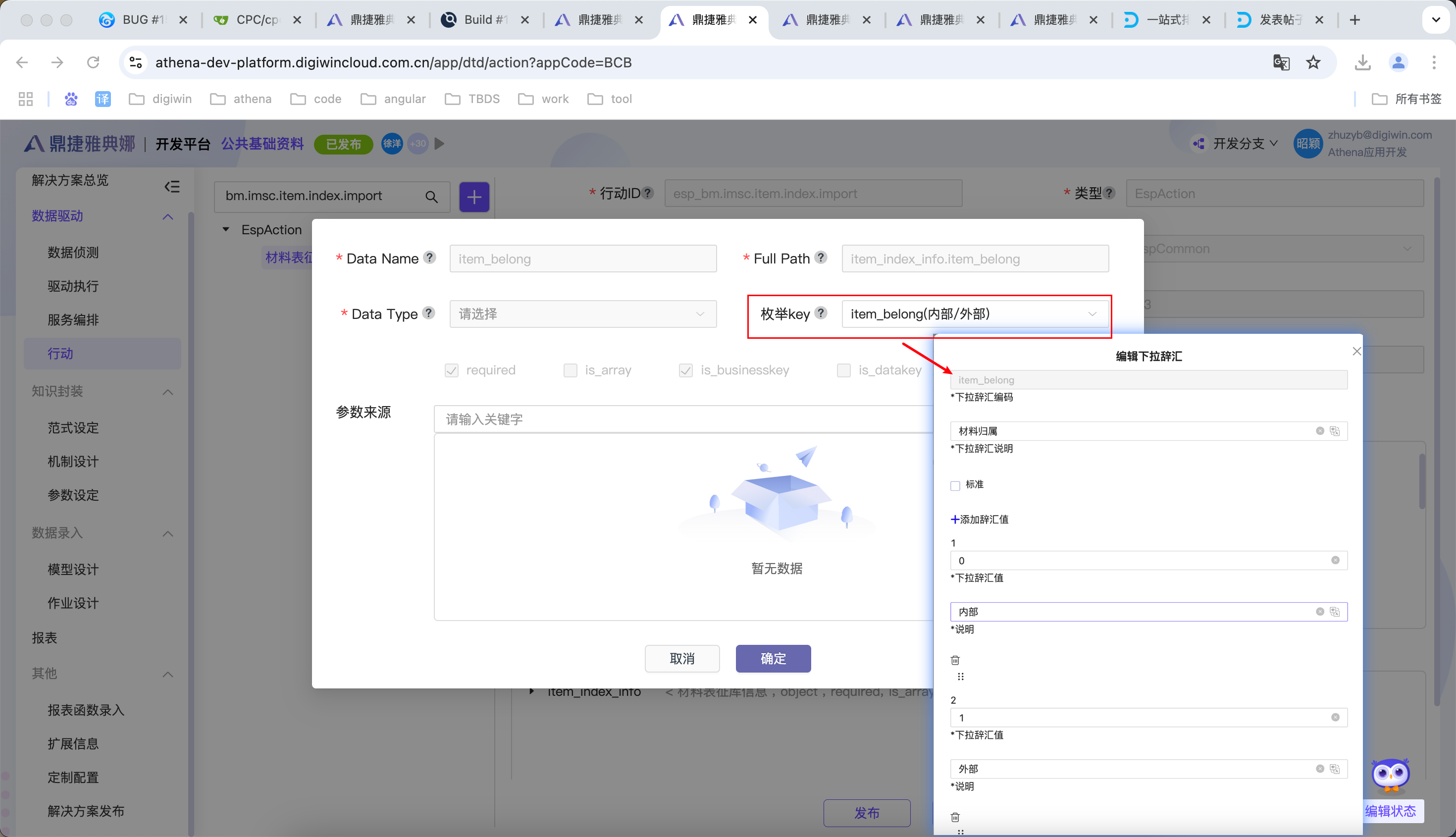

步骤重现:
1. 使用标准的导入功能,配置api:bm.imsc.item.index.import;
2. 在BCB中配置api的item_belong字段的枚举值:

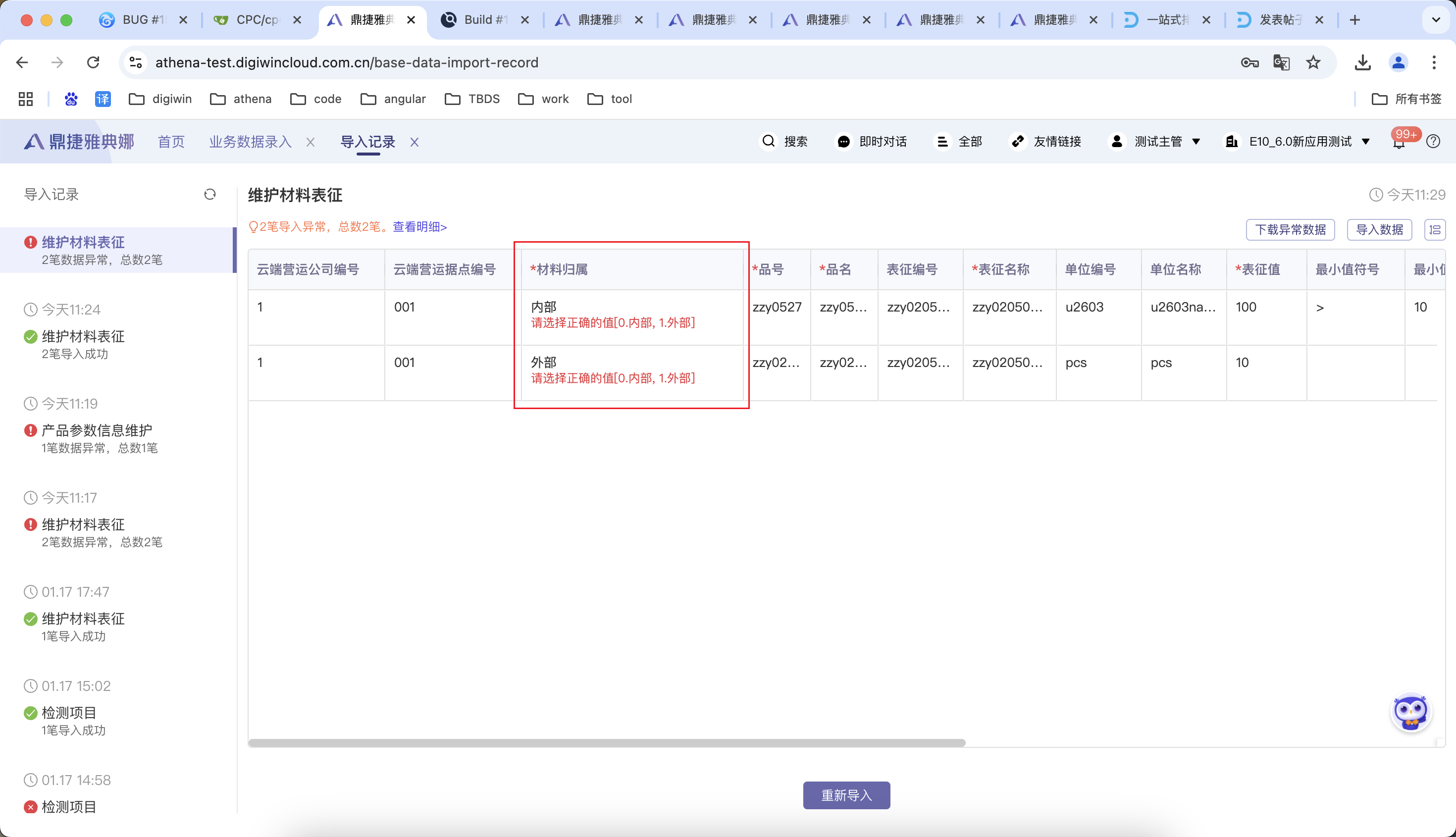

3. 下载模板,导入数据,发现导入后导入记录中直接报错,查询api的调用记录也没有相应的记录,看着感觉像是直接在标准的校验就被拦截了,并未走到api;
问题:
1. item_belong字段为数值型,是否标准的导入不支持数值型枚举值的配置?
2. 如果不是枚举值为数值型的影响,请问应该怎么配置使功能正常
本帖最后由 陈希 于 2025-2-14 15:14 编辑 请修改枚举类型,该字段枚举类型应该定义为string类型 .guestviewthumb {margin:10px auto; text-align:center;}.guestviewthumb a {font-size:12px;}.guestviewthumb_cur {cursor:url("template/discuz_theme_n7/image/scf.gif"), default; max-width:100px;}.ie6 .guestviewthumb_cur { width:100px !important;}                   & ...
陈希Lv.2 发表于 2025-2-6 15:27:38 | 查看全部
