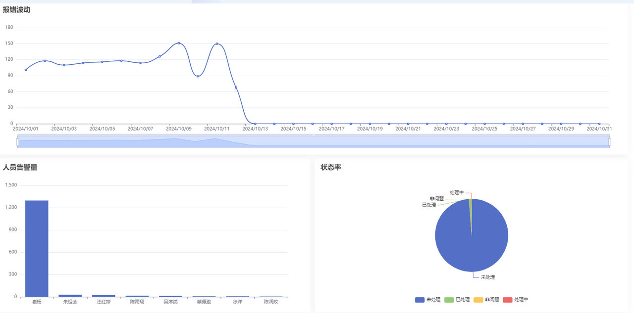

2. 图表展示报错波动、人员告警量等
  • 报错波动:折线图展示每天的告警数量,点击数字可以展示出该日期具体的告警详情
  • 人员告警量:柱状图展示收到告警数量排名前8的人员及其告警数量,点击数字可以展示出该人员具体的告警详情
  • 状态率:饼图统计不同状态下的告警占比,目前有4种状态,未处理、已处理、非问题和处理中

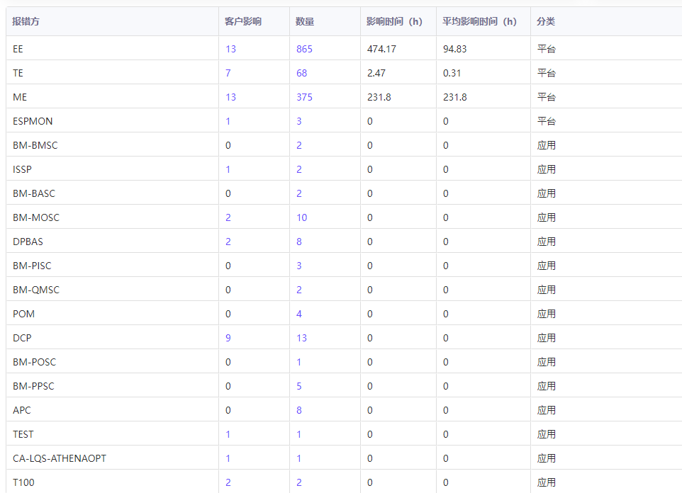

3. 表格统计各应用或组件的告警信息,包括客户影响、告警数量、影响时间等
表格具体字段解释如下:
  • 报错方:发生告警的平台组件或应用

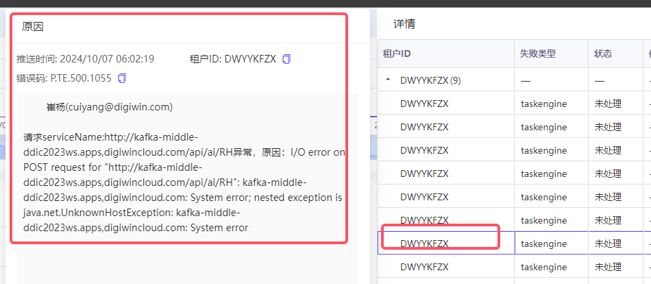

  • 客户影响:统计该报错方产生的告警影响的客户数量,点击数字可以展示具体的客户详情,如下图所示:
  • 数量:统计该报错方产生的告警数量,点击数字可以展示具体的告警详情,如下图所示:
  • 点击告警详情列表中具体告警还可以看到告警的发生原因、发生时间、错误码以及负责人等信息。
  • 影响时间:统计该报错方产生的告警影响业务的总时间
  • 平均影响时间:告警总影响时间/告警数量
  • 分类:区分该报错方是平台还是应用

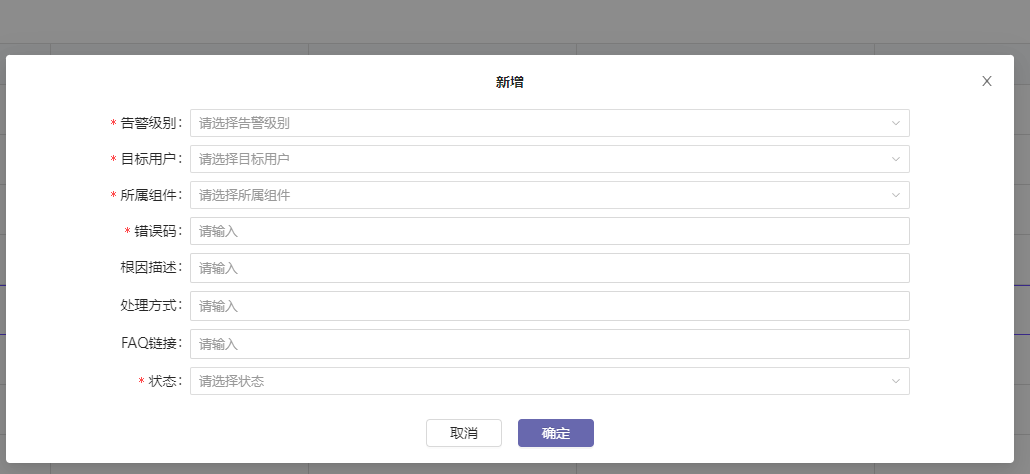

      点击页面上的“新增”按钮,弹出新增页面,如图所示:
页面中具体字段说明如下:
  • 告警级别:展示错误码的告警频率
  • 目标用户:展示错误码的关注用户,目前有3种
  • 平台:当前告警只发送给平台组件(针对智驱组件发出的告警)
  • 应用:当前告警只发送给应用组件
  • 全部:同时把告警发送给平台和应用组件(针对智驱组件发出的告警)
  • 所属组件:展示错误码所属的组件
  • 错误码:参照错误码四段式规范且保证唯一
  • 根因描述:描述错误码产生的根因
  • 处理方法:描述当前异常该如何处理
  • FAQ链接:问题解答链接,配置后收到告警的人可通过邮件中的告警内容一键点击跳转
  • 状态:错误码启用或禁用,禁用的错误码不会告警

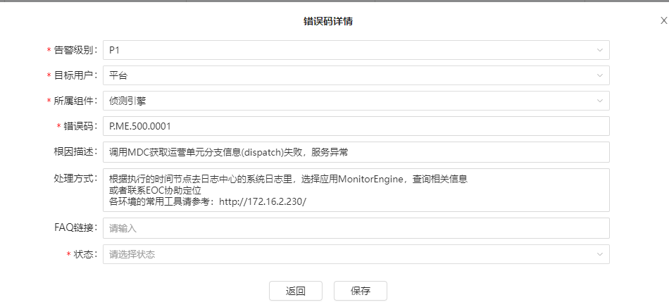

2. 错误码详情
     点击错误码表格中具体错误码操作列的“详情”按钮,可以弹出详情页面,如图所示:
     详情页面中的具体字段说明参照“错误码新增”小节的描述。

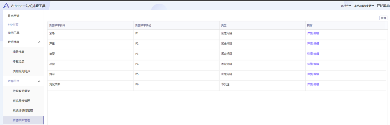

四、告警频率管理
       告警频率管理页面主要管理告警频率,即控制告警的发送周期,可以新增、编辑。

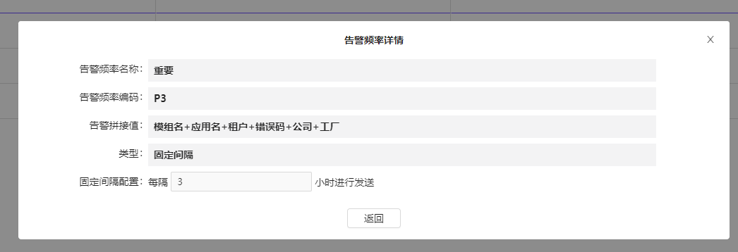

1. 告警频率详情
      点击告警频率表格中具体告警频率操作列的“详情”按钮,可以弹出详情页面,如图所示:
页面中具体字段说明如下:
  • 告警频率名称:展示告警频率名称,如紧急、严重、重要等
  • 告警频率编码:展示告警频率的编码
  • 告警拼接值:目前默认为“模组名+应用名+租户+错误码+公司+工厂”,同一“模组名+应用名+租户+错误码+公司+工厂”下的告警按照下面的告警频率类型进行告警
  • 类型:目前包括4种,不限制、固定间隔、固定时间累计、不发送
  • 不限制:每次收到告警都发送给负责人
  • 固定间隔:每隔多少小时进行发送
  • 固定时间累计:多少小时内出现多少次再进行发送
  • 不发送:收到告警都不发送给负责人

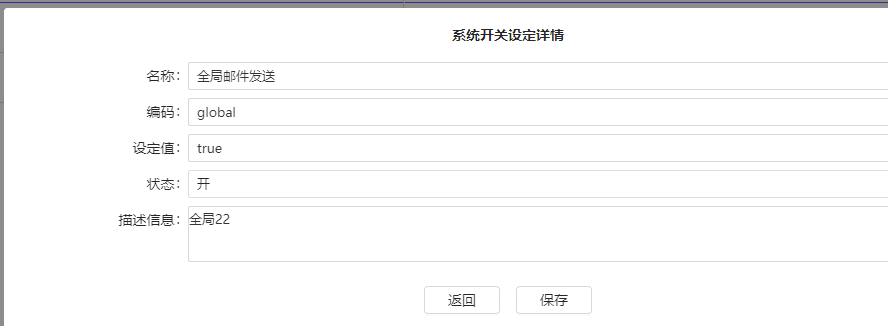

五、系统开关设置
       告警平台的一些全局配置在系统开关设置界面进行管理,包括全局邮件发送以及应用邮件发送开关。支持编辑、搜索等操作。
       全局邮件发送开关主要控制全局告警邮件是否发送,如果关闭,则所有告警邮件都不能发送。
       应用邮件发送开关主要控制应用告警邮件是否发送,如果关闭,则所有发送给应用组件的告警都不能发送。

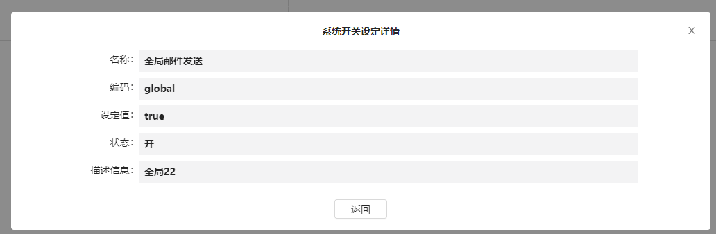

1. 系统开关详情
    点击系统开关表格中具体系统开关操作列的“详情”按钮,可以弹出详情页面,如图所示:
页面中具体字段说明如下:
  • 名称:系统开关名称
  • 编码:系统开关编码
  • 设定值:开关设定的值
  • 状态:系统开关是否有效,开表示有效,关表示无效
  • 描述信息:系统开关描述信息

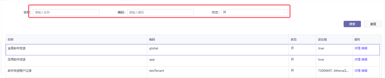

3. 系统开关搜索
    支持根据系统开关名称、编码、状态进行查找,如图所示:

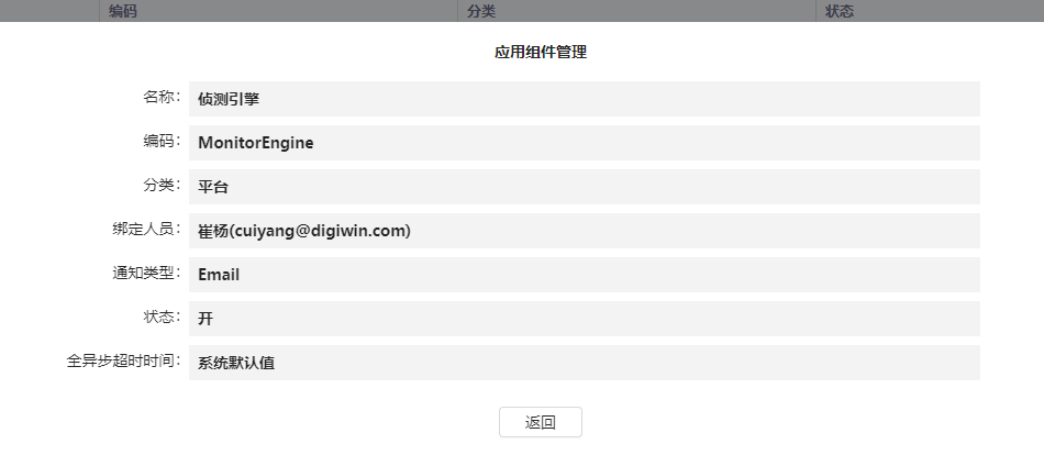

1. 应用组件详情
    点击应用组件表格中具体组件操作列的“详情”按钮,可以弹出详情页面,如图所示:
页面中具体字段说明如下:
  • 名称:组件名称
  • 编码:组件编码,与中间件appId保持一致
  • 分类:标识组件属于平台还是应用
  • 绑定人员:该组件告警发送人员
  • 通知类型:通过邮件还是其他方式发送告警,目前仅支持邮件
  • 状态:组件是否启用,状态为开才能接收告警,状态为关,不能接收告警
  • 全异步超时时间:支持各组件自己设置全异步超时时间,不设置的话默认为esp的全异步超时时间(35分钟)

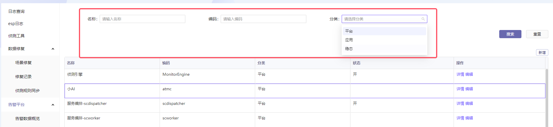

4. 应用组件查询
    支持根据名称、编码、分类(是应用还是平台组件)进行查找,如图所示:
