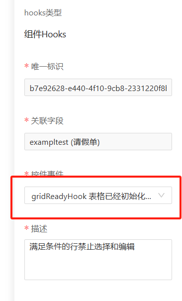

首先选中表格、找到表格hooks
使用gridReadyHook事件(表格已经初始化完成)
然后使用下列代码参考,里面实际的业务判断和业务字段、表格字段需要修改为自己实际的

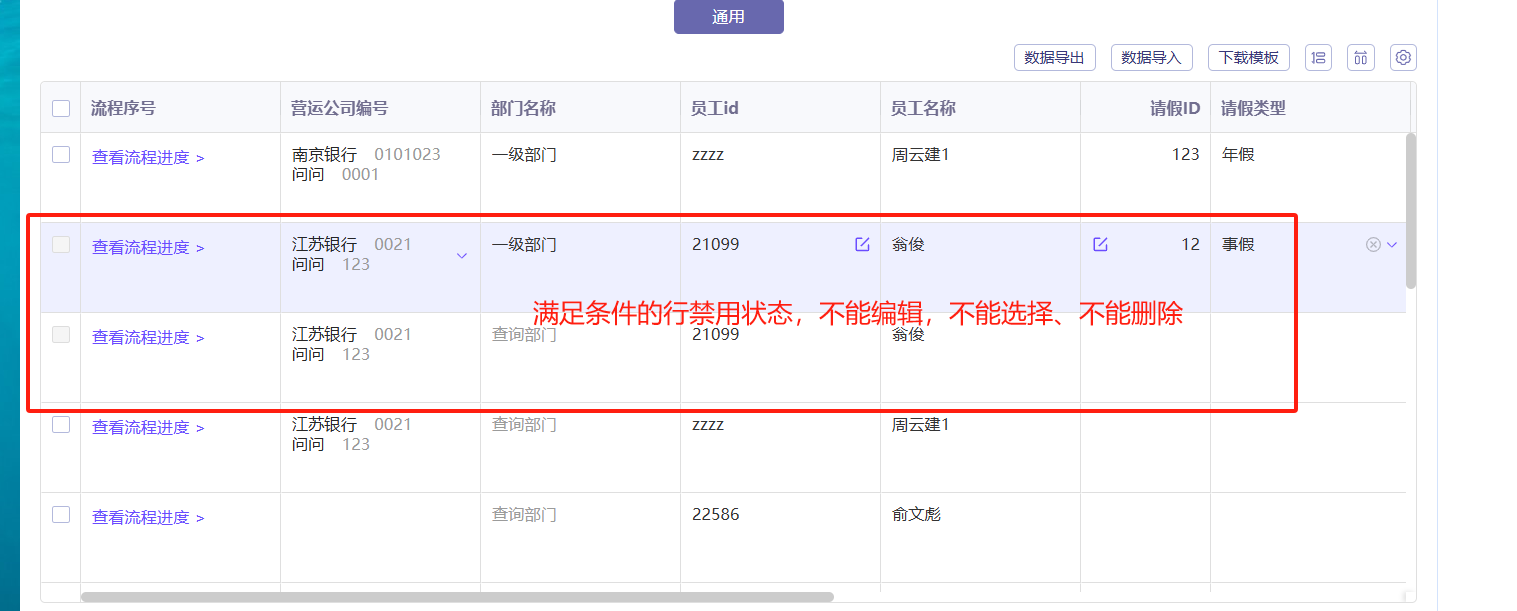

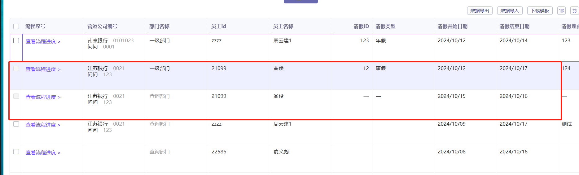

         最终效果如下图
