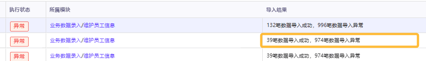

問題來源bug單
https://e10-devops-zentao.digiwi ... ug-view-162502.html
想確認一下39筆數據導入成功,974筆數據導入異常
39筆和974筆的依據是什麼?

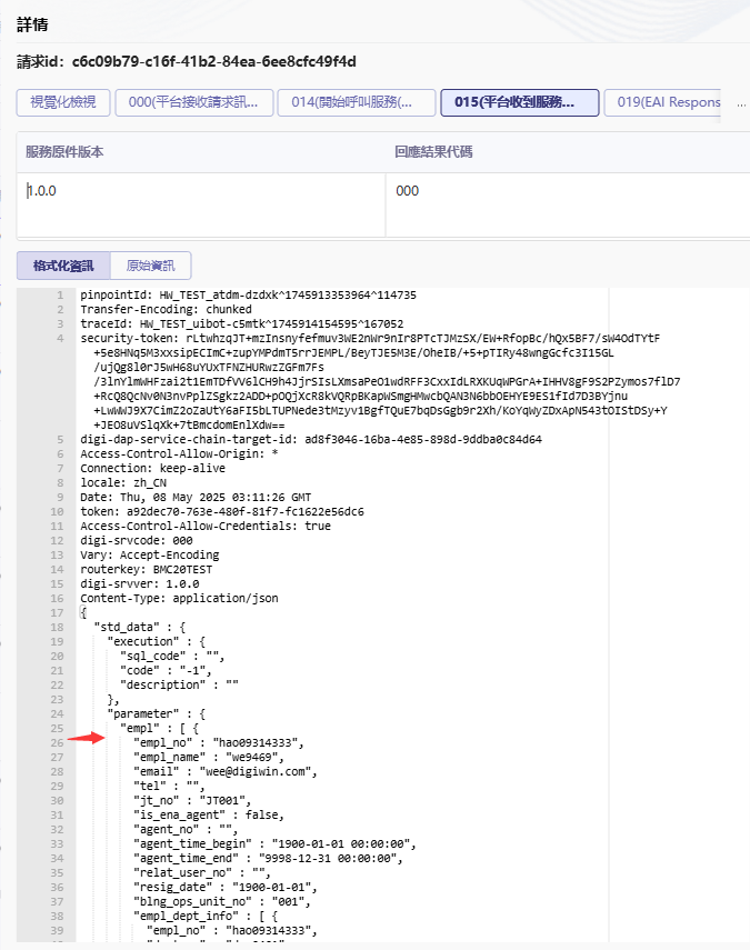

API返回的什麼資料比對的嗎?謝謝~
另外還想確認一下導入功能當初規劃
是成功n筆失敗1筆就寫入n筆
還是失敗1筆不管成功幾筆都不寫入?謝謝
1.批量导入成功或失败的笔数:由API返回的错误集合,平台再去计算成功笔数 2.如果API只支持全量导出,那返回结果就应该是把所有数据当作异常数据返回 批量导入接口的逻辑平台没有特别规范API的逻辑: 全部成功才新增,还是可以部份新增。 (这段逻辑由应用决定) 以下图为例:因为应用API逻辑是全部成功再新增,导入成功的讯息会让人误会已新增。 >> 当条件不成立(全部不新增),成功笔数也要列在错误讯息里。 成功的错误讯 ...
姜文盛Lv.7 发表于 2025-5-12 14:40:32 | 查看全部
成功的错误讯息可能是:需全部成功才允计新增之类(讯息应用可自订)
