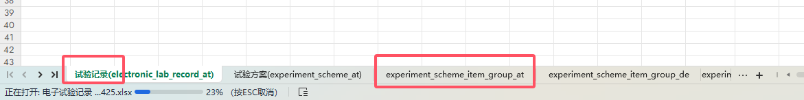

1.数据导出为什么有些有中文,有些没有?

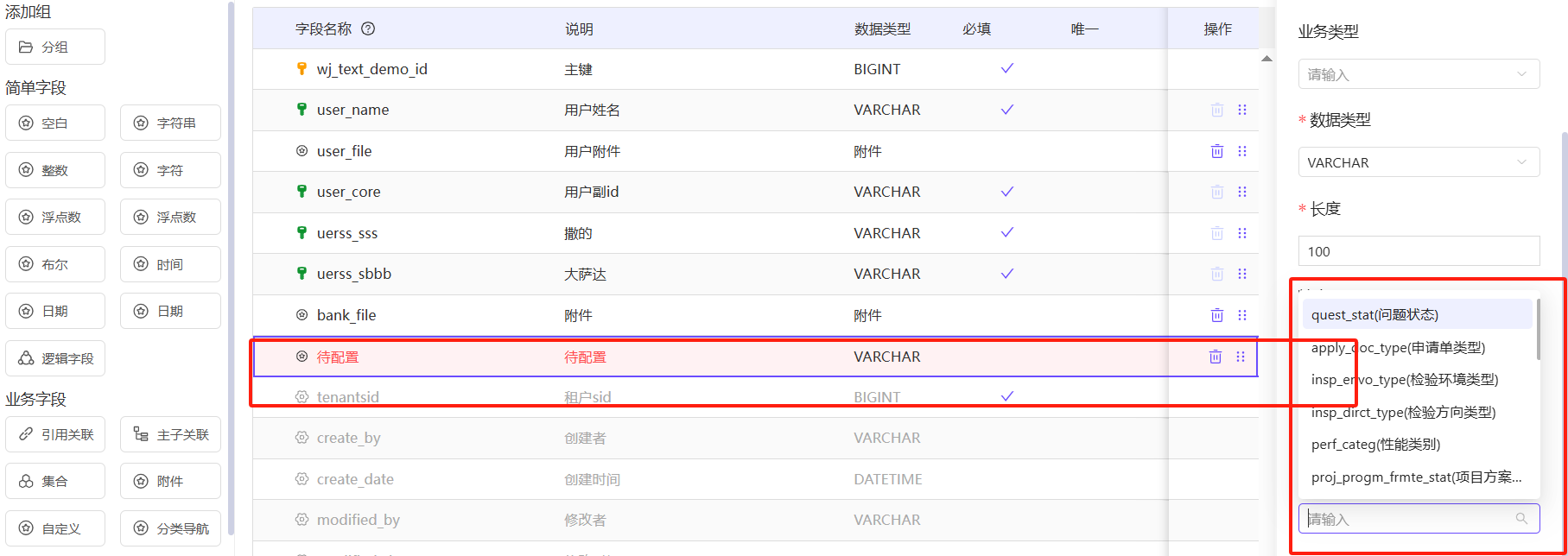

3.数据导出支持将枚举字段转成中文吗,例如1,2转成(同意,拒绝)?

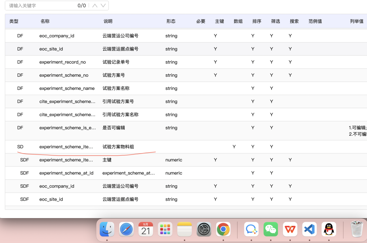

1、你的导出使用的数据源层级结构太深,一般建议2层结构,你的数据源有多层,就会按照你数据源配置的返回,层级太深有些子SD层级字段还有重复的,导致导出的sheet页有重复的还有没有中文的情况
2、如果只想导出前两个sheet页,需要自行配置一个专门用于导出的接口,不用使用现在这个接口,现在这个接口层级太深,容易不兼容
3、导出数据支持枚举字段,1、需要在低代码配置下拉词汇 2、如果接口是应用自己开发的,需要在api设计中绑定这个枚举值,如果是低代码模型生成的,那在模型创建的时候,设置字段时引用之前配置的下拉词汇即可
