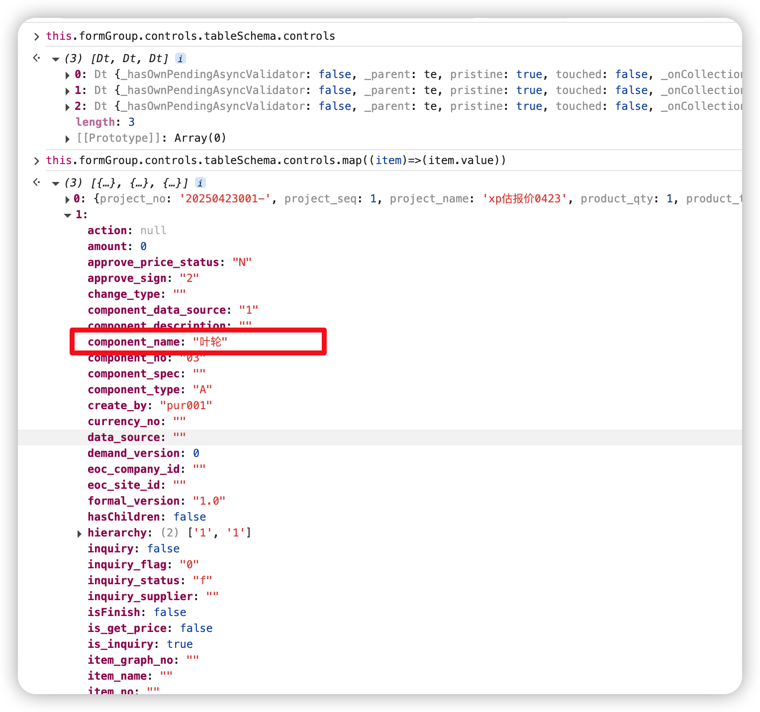

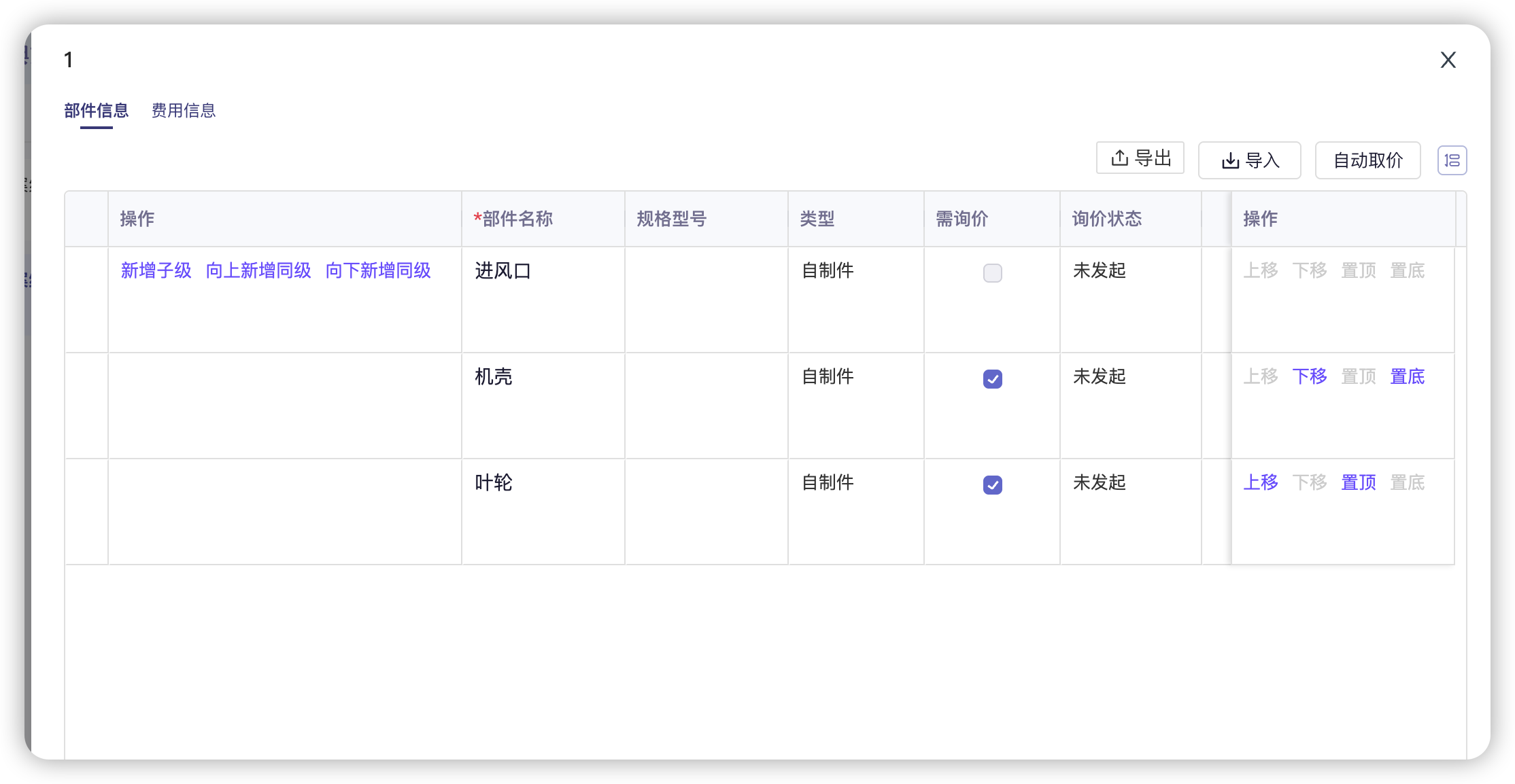

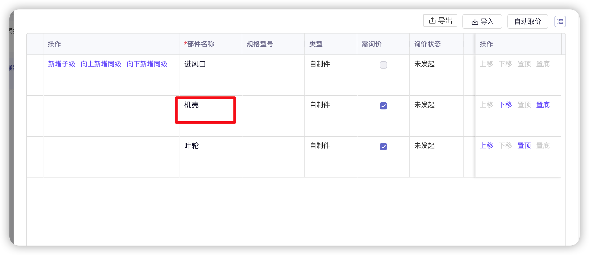

以图片上的数据为例,我对“机壳”进行“下移”的操作,定制这边已经对表格内部的表单完成了置换,如图2所示,但画面中“表格”的顺序并没有发生更改,那意味着是否重新初始化“pageData”才能完成顺序的调整?

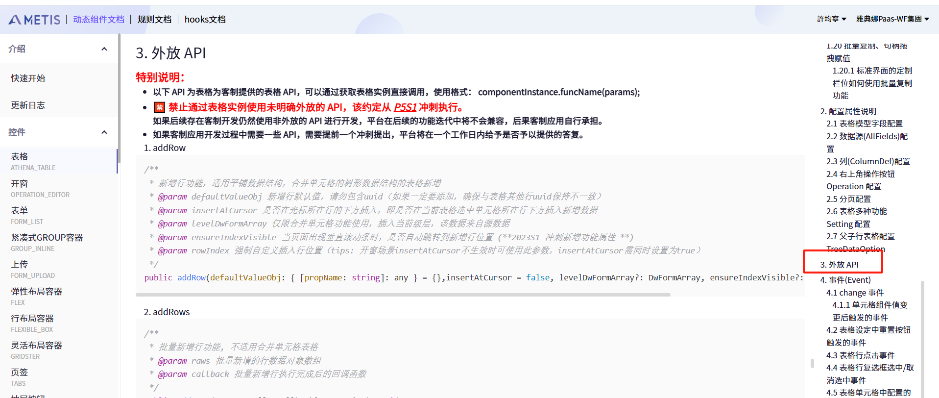

本帖最后由 翁俊 于 2025-5-30 09:24 编辑 目前平台没有上移下移的外放api来实现此功能,具体实现需要应用根据平台已开发的的表格外放api来实现, 建议思路:可以使用直接操作表格数据后,重新把数据赋值给表格,目前平台使用的表格是:ag-grid表格 平台外放API链接
平台外放API链接
