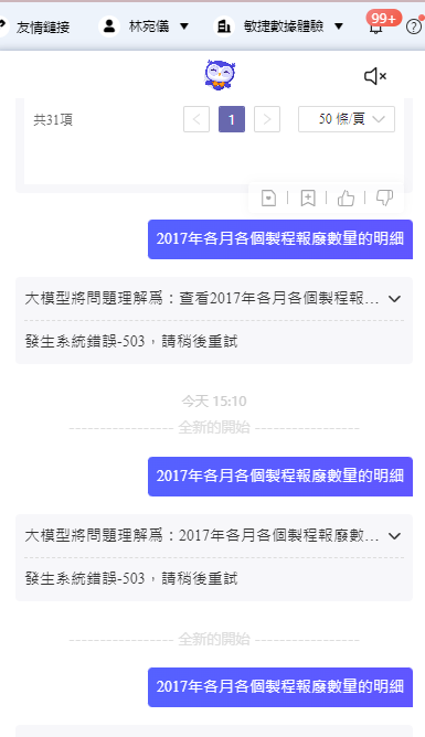

重现步骤
应用:高管数据助理
场景编号:
测试租户:敏捷数据体验
题目:问制程报废数明细
测试例句:2017年每月各个制程报废数量的明细
问题:发生系统错误-503,请稍后重试
测试区目前正常,15:04还可以正常提问,15:10开始一直出现503错讯

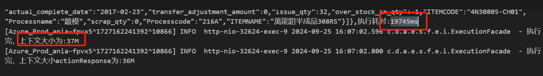

问题原因: 该问句要查询的是17年1整年的数据,查询方案设置的为明细查询,所以回传结果有3万6千多条,大小有30M,被nginx拦截。故报503系统错误。 改善措施: 长解:将查询方案中的明细查询改为聚合查询,以减少查询数据量。
