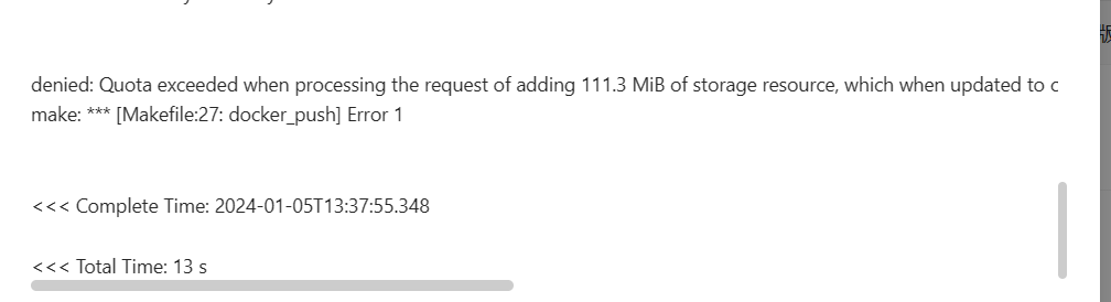

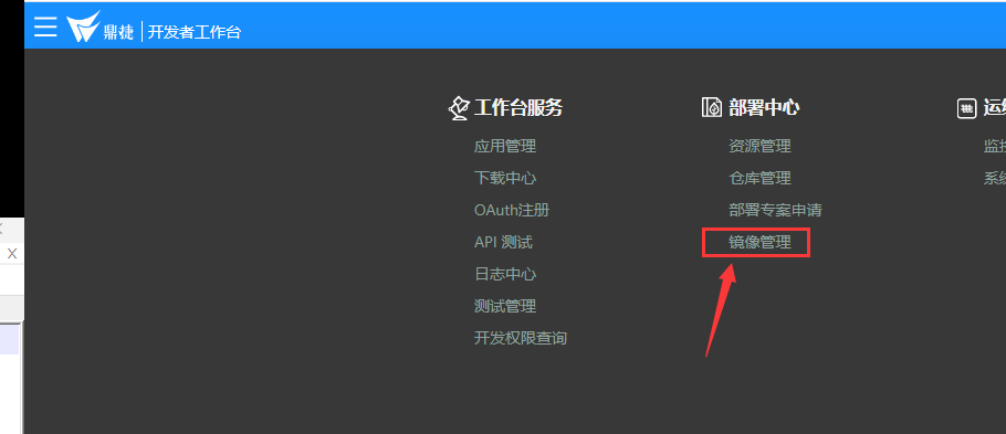

疑似资源不足?
在我们的环境中, 每个租户所分配到的空间是固定的(5.37G) 可以到下图中察看;可以针对各应用, 点击详情后, 将不需使用的旧镜像删除(例如留最新的3个就好)
