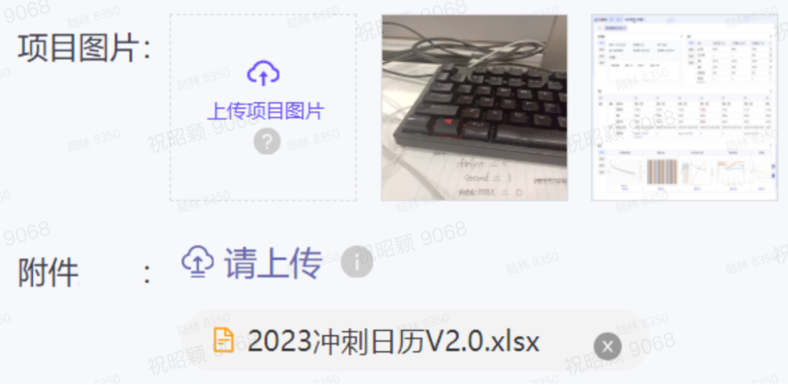

表单定制栏位通栏展示,下图中的图片上传组件为客制组件,需要通栏展示,应该如何实现?
标准配置:需要配置单独的FORM_LIST,direction设置为COLUMN,开发平台暂时不支持。 客制json: 1.配置单独的FORM_LIST,direction设置为COLUMN; 2.客制组件配置fullRowSpanInGrid:true,也可实现通栏显示。
客制json:
