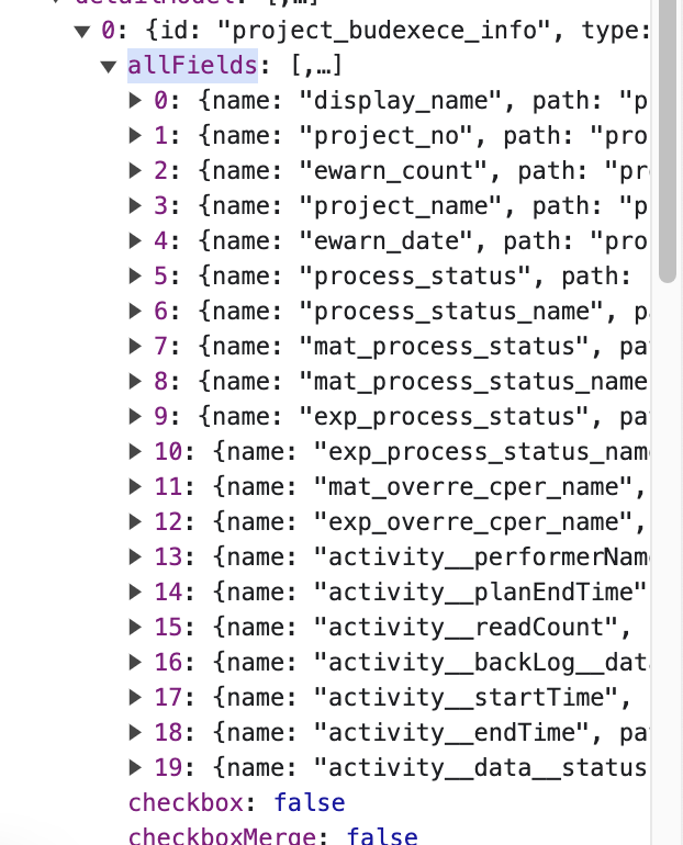

点击表格右上角新增按钮,新增行数据中的数据和pagedata中返回的属性字段不一样,表格右上角的新增依据什么来新增数据?
表格右上角的新增按钮新增行数据有两种方式:1、根据表格的allFields中的字段来新增行数据;2、根据规则中的defaultData配置新增行数据。 参考图1 右上角新增在没有配置defaulData规则的时候,默认是取allFields中的属性来新增
