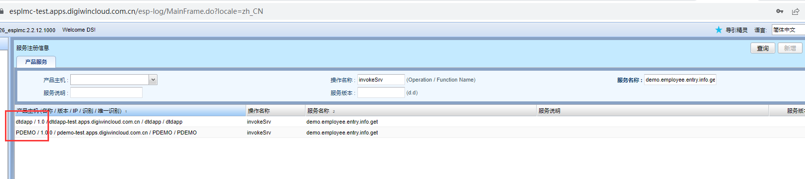

出现此类问题原因是在esp通过服务名称能查询到多个产品
解决办法:
1.确认服务是否注册有问题,导致服务注册到了错误的产品上
2.如果确实一个服务对应多个产品,可以有以下几种方式处理
2.1 在调用服务的时候,指定产品名称,此时会调用指定产品上的服务
2.2 通过配置服务产品的优先级,当查询到多个产品的时候,匹配出最优先的产品进行调用

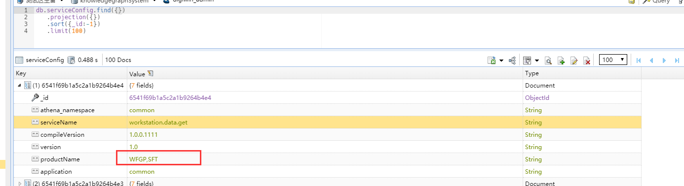

配置产品优先级的方式为:a. 在knowledgegraphSystem 库的serviceConfig表里如下图所示配置(对所有租户都有效),productName中越在前优先级越高
