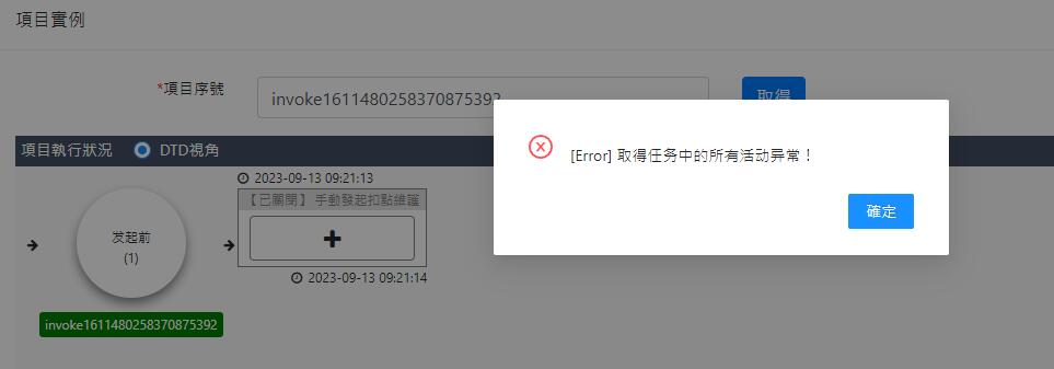

任务引擎管理工具打开任务详情时报错:[Error]取得任务 ...

此错误通常是data变量为null或非json格式的数据造成的。 请检查项目执行时的实际数据以及任务活动的设计,是否有可能将data变量设置为null或非json格式数据的部分。 例如:活动中将调用API的返参设置到data变量中,但执行时API的实际返参为null。
