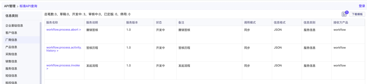

• 外部调用API发起流程,如在高代码中进行调用
发起流程:workflow.process.invoke
撤销签核:workflow.process.abort
查询签核历程:workflow.process.activity.history

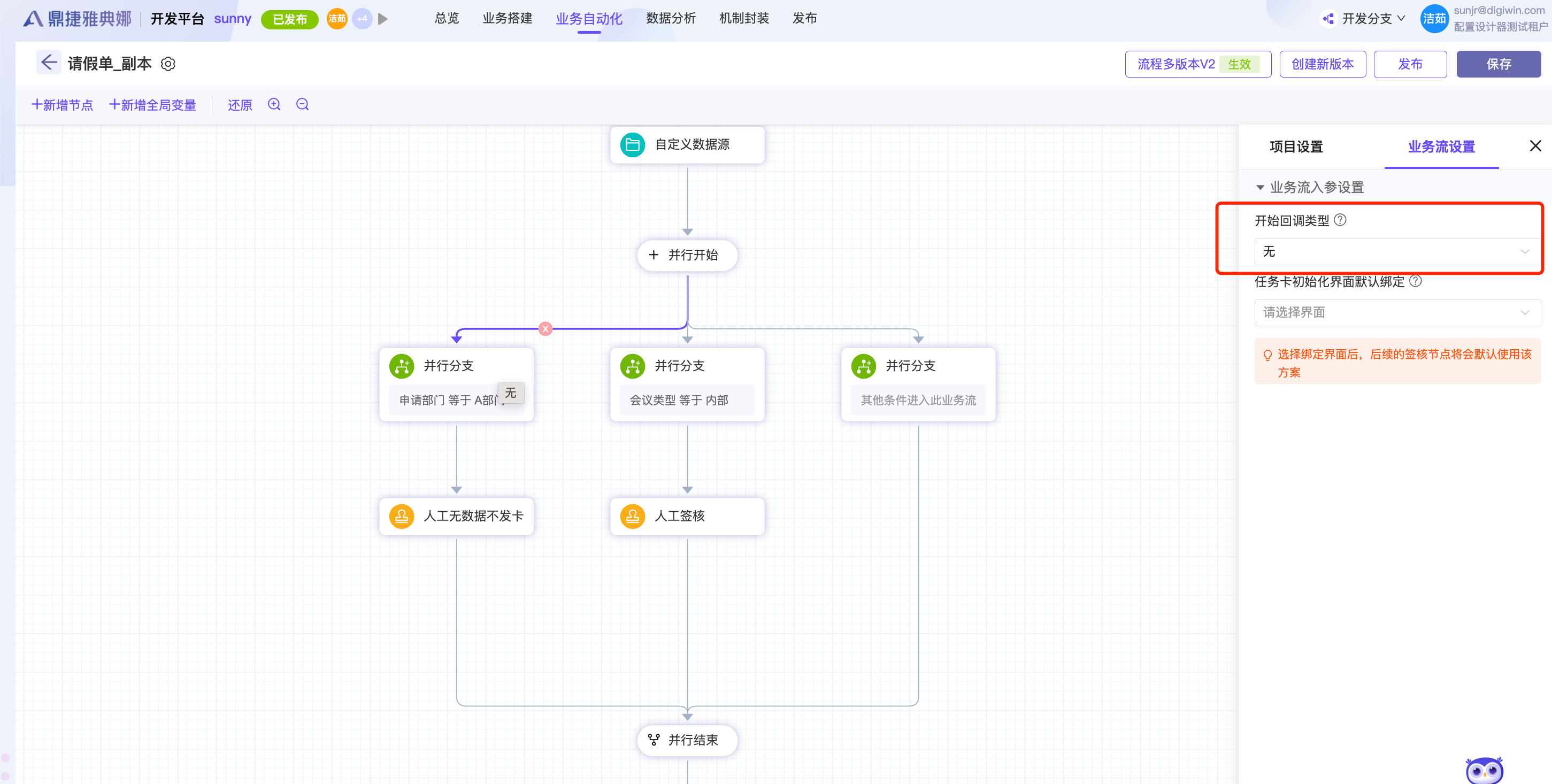

2. 开始回调设置
开始回调用于设置流程在启动后需执行的逻辑,例如:发起流程后,修改订单状态为「审批中」
入口:数据驱动2.0应用-业务搭建&数据集成自动化-具体某支业务流程-流程设置

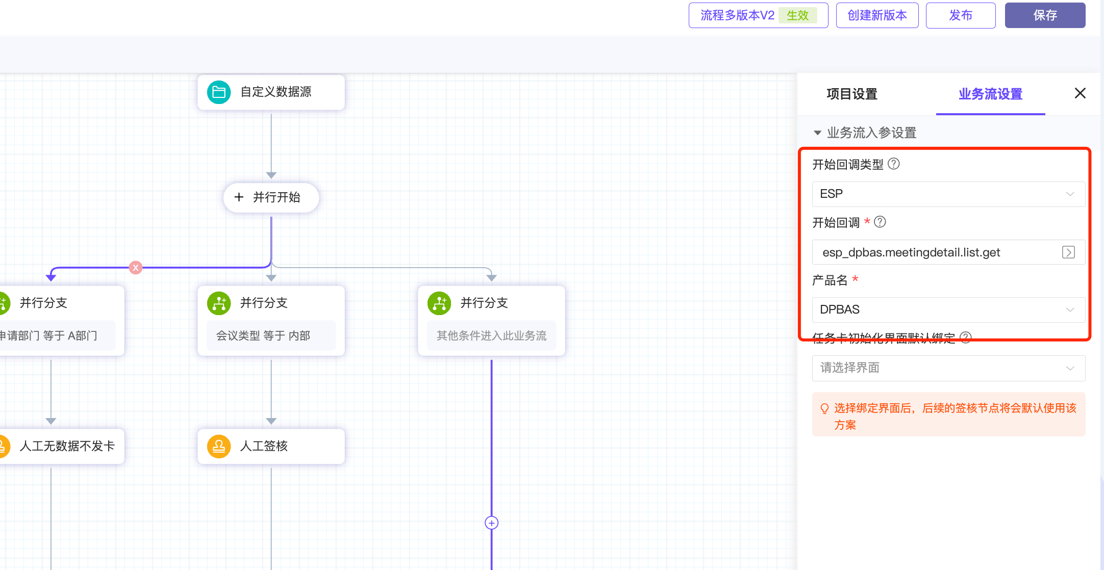

2.1 设置回调稳态API
• 选择开始回调类型为ESP后,选择需要调用的ESPAPI,系统自动带出产品名称
○ API一般用于修改业务数据状态,可包含其他业务逻辑,以实际对接的业务场景为准
ESP开始回调案例
1. 期望在流程发起时调用业务列表的查询接口来拿到当前业务数据,那么我们点击开始节点并且选择我们期望调用的api,此处选择api后对应的产品信息会自动带出
2. 在开发平台完成流程设置的开始回调配置后发布流程运行流程时会自动调用配置的action

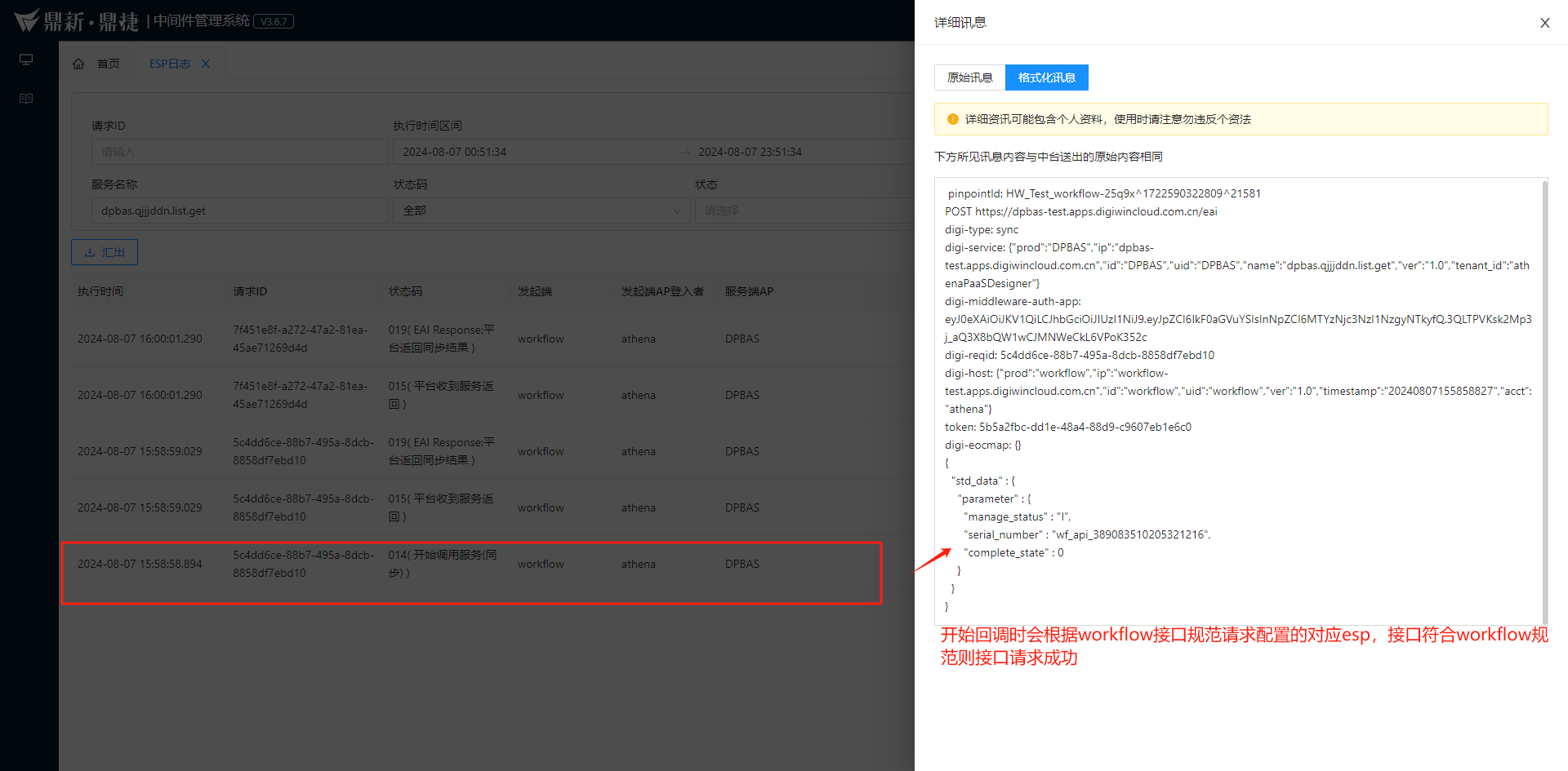

选择的这支action需要符合workflow接口入参规范,目前workflow对于开始回调接口入参规范要求为
Bash
        "std_data": {
                "paramter": {
                        "manage_status": "I",
                        "serial_number": $process.serialNumber,
                        "complete_state": $process.completeState
即目前开始回调执行的实际过程中,配置的esp需要满足该入参规范,否则接口报错

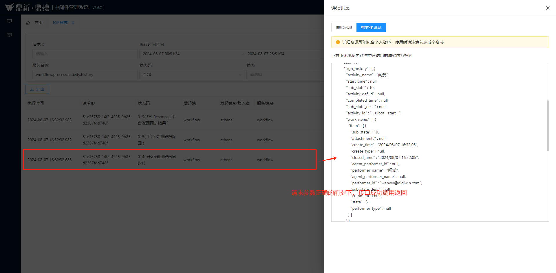

3. 问题排查。配置了开始回调,但是在流程发起后需要监控接口调用异常,可以登录athena esp接口监控平台监控接口调用记录排查接口调用问题
