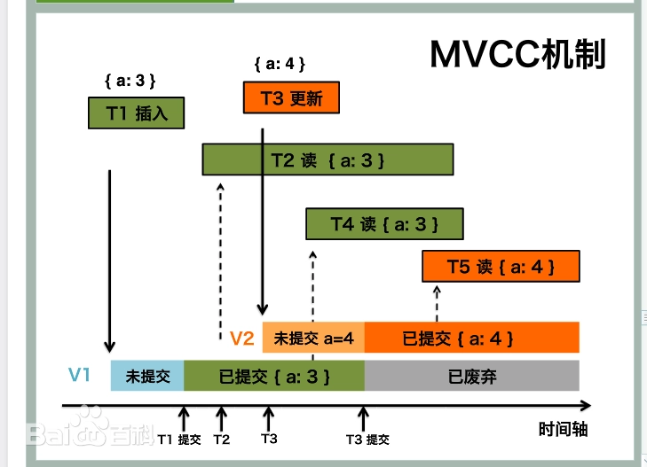

MVCC 机制
  • 定义
    • MVCC (Muti Version Concurrency Control) ,多版本并发控制。是数据库管理系统中使用的一种并发控制方法,即读写冲突不加锁的解决方法
  • 实现原理
    • mysql 的 innodb主键索引 中存储的数据列上默认的会包含三个字段,隐式的row_id, 当前事务 trx_id, 指向undo_log 的roll_pointer (回滚指针)
    • readview存储当前活跃事物的数组id,用于和trx_i比较来确定数据可读版本。
      • 修改的事务id 小于数组中最小值的数据可读(意味着事务已经结束)
      • 修改的事务id 大于数组中最大值的数据不可读(意味着事务在本事务之后生成)
      • 修改的事务id 大于数组中最小值 且小于数值最大值的分两种情况
        • 修改的事务id 为当前事务id的可读(自己操作的数据自己可见,存在幻读bug)
        • 修改的事务id 在活跃的数组中的不可读(事务未结束),其余可读(实物已经结束)
    • rc和rr级别下区别:前者在每次执行的读sql时,生成一个新的事务id数组,而后者只会在事物的第一个select时生成一个不变的事务数组。
