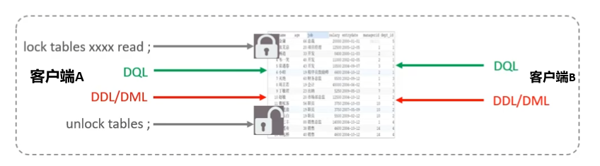

- 表锁
- 行锁

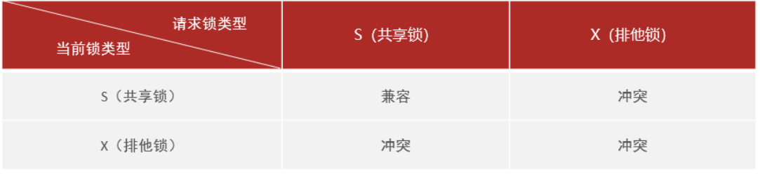

- 共享锁 S (lock in share model) lock in share mode 只锁覆盖索引
- 排他锁 X (select ... for update) for update 锁覆盖索引 + 主键索引

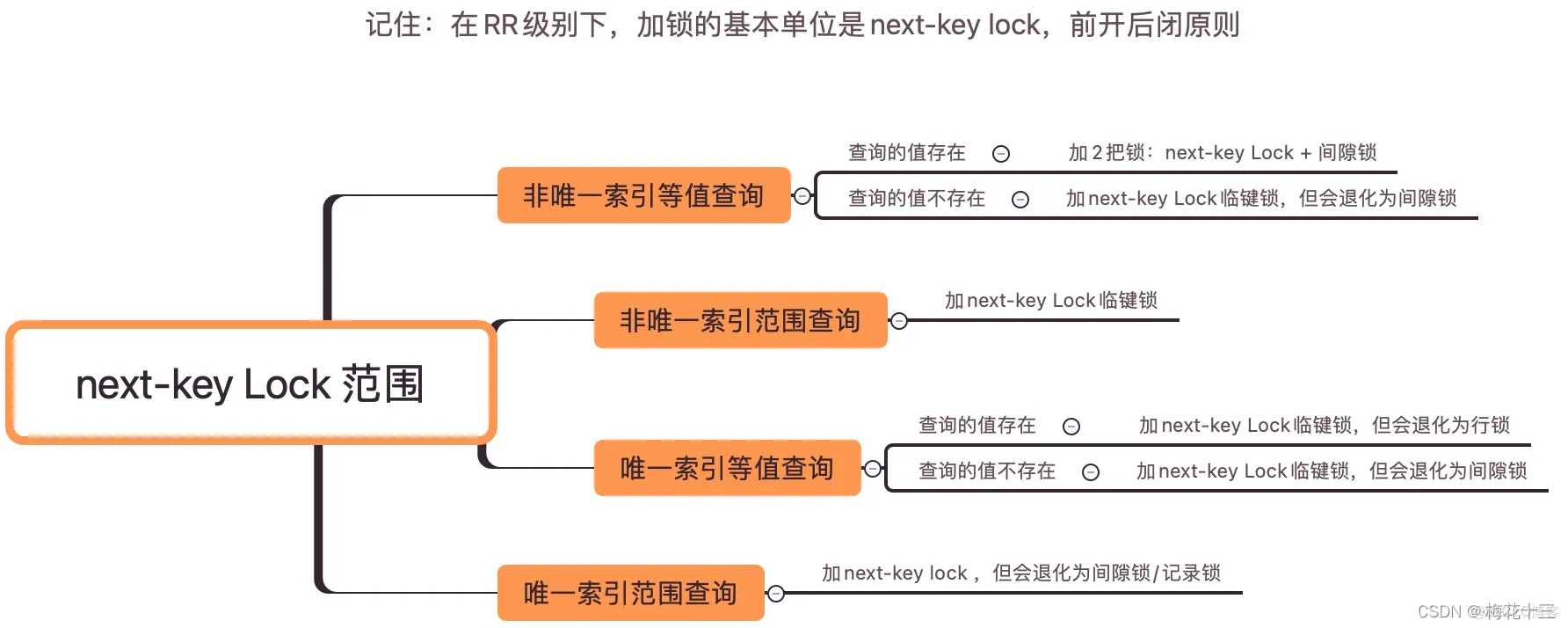

    • 临键锁加锁范围:
      • 非唯一索引的等值查询:
        • 值存在:加两把锁,命中的临键锁 和 等值后的间隙锁
        • 值不存在:只加命中的区间的临建锁
      • 非唯一索引的范围查询:只加临建锁
      • 唯一索引的等值查询:
        • 值存在:行锁
        • 值不存在:间隙锁
      • 唯一索引的范围查询:加临建锁,但是会退化成间隙锁/行锁

  • 非唯一索引的等值查询:
    • 值不存在:只加命中的区间的临建锁
  • 非唯一索引的范围查询:只加临建锁
  • 唯一索引的等值查询:
    • 值存在:行锁
    • 值不存在:间隙锁

  • 原则1 :加锁的基本单位都是next-key lock。next-key lock(临键锁)是前开后闭区间。
  • 原则2 : 访问到的对象才会加锁
    • lock in share mode 只锁覆盖索引
      • 例如:查询二级索引,使用到了索引覆盖,主键索引上不会加锁
    • for update 锁覆盖索引 + 主键索引
  • 优化1 :
    • 索引上的等值查询,给唯一索引加锁的时候,next-key lock退化为行锁(Record lock)
  • 优化2 :索引上的等值查询,向右遍历时且最后一个值不满足等值条件的时候,next-key lock退化为间隙锁(Gap lock)。
