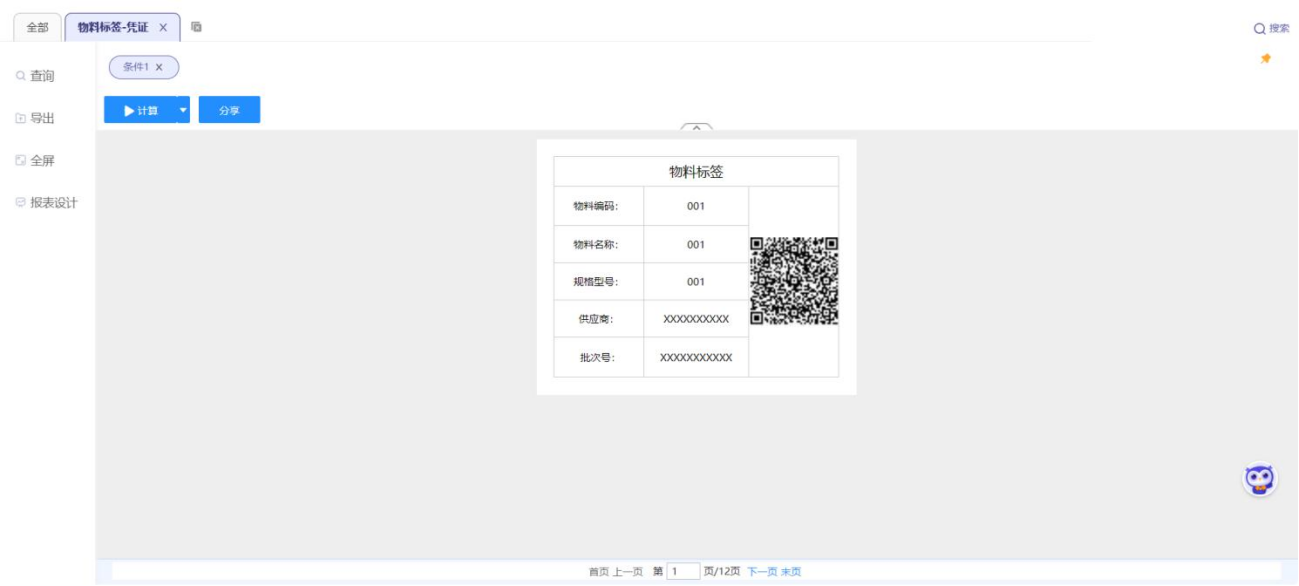

一、先睹为快:运行时效果
先给大家看看最终的运行效果,这样能让你对要制作的标签报表有一个直观的认识。报表上会清晰显示物料编码、物料名称、规格型号、供应商、批次号等信息,整体布局简洁明了,方便打印后使用。

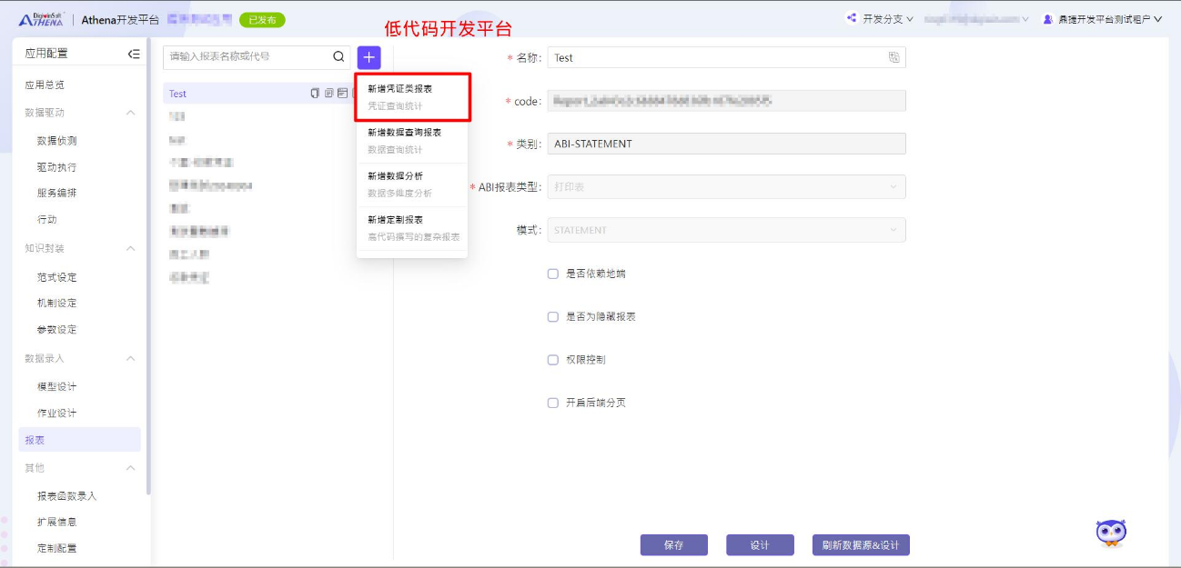

1. 新建凭证类报表
首先,进入开发平台,找到新建报表的入口,选择新增凭证类报表。在相关设置页面,填写报表名称、code 等信息,类别选择 ABI-STATEMENTABI 报表类型设为 STATEMENT,根据需求设置是否依赖地端、是否为隐藏报表等参数,完成后保存。

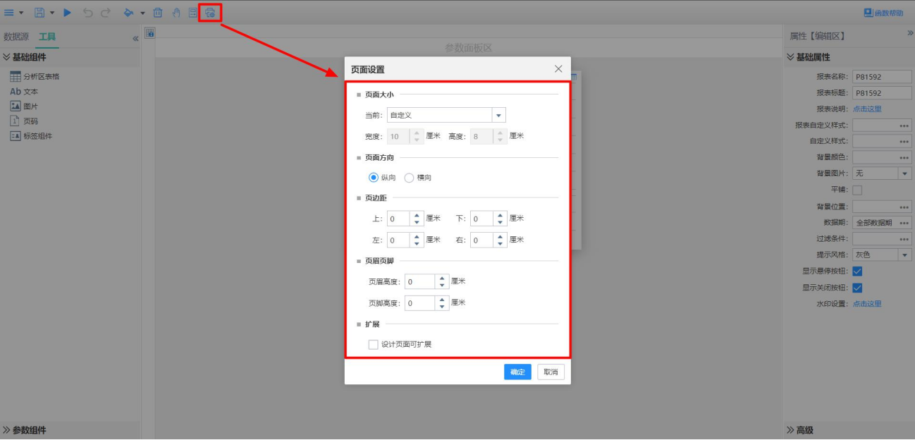

2. 设定报表大小基础属性
页面大小要按照打印输出的纸张实际大小来设置,比如常用的 A4 纸。对于标签类型的打印表,页眉及页脚高度建议预设为 0,页边距也可根据实际情况调整,一般设为 0 即可。

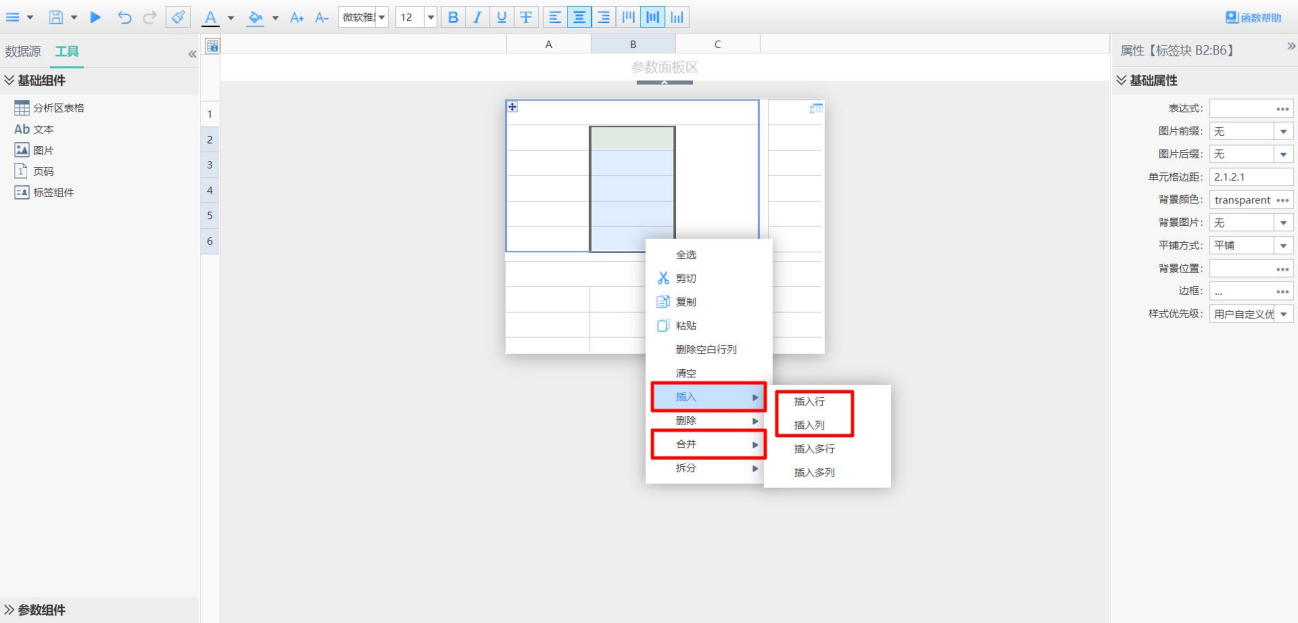

3. 使用标签组件进行设计

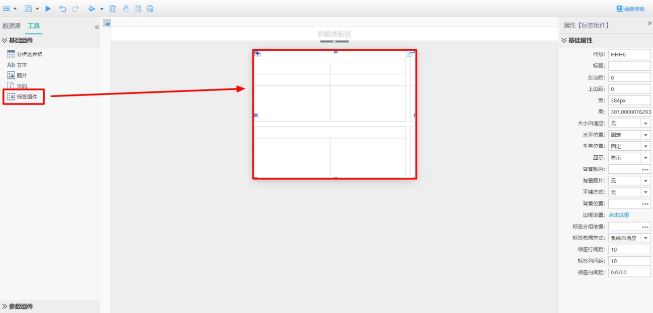

1)将标签组件拖至报表区域,并调整为与报表区相同大小。
2)确定标签结构,本案例为 3 6 行的结构。
3)签组件的表格栏位为 3 6 行,根据期望效果进行表元合并等操作。

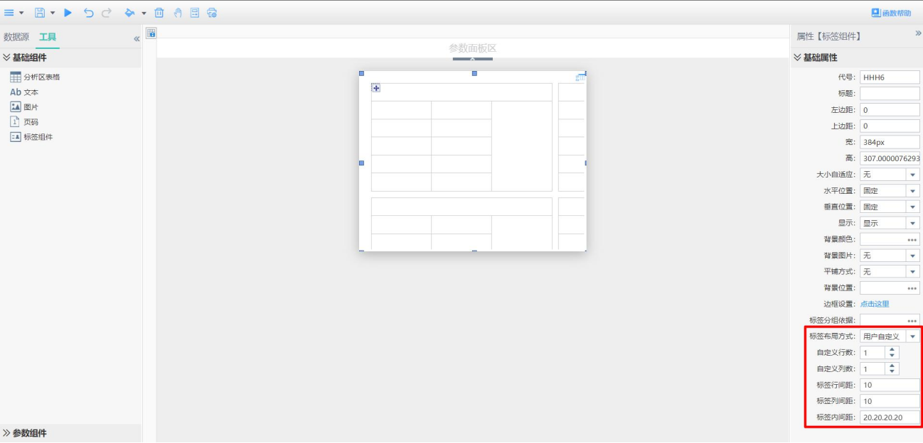

4)点击标签组件,在右侧进行样式设定,常用的设定项目有:
 标签布局方式:可选 “用户自定义” 或 “系统自适应”。若想指定每一页显示的标签张数,选 “用户自定义”;若希望系统自动根据纸张大小判断,选 “系统自适应”。
 自定义行数 / 自定义列数:在选择 “用户自定义” 布局方式时显示,可设定每行列排放的标签张数。
 标签行间距 / 标签列间距:用于设定标签之间的间距。
 标签内间距:设定整体标签与纸张边缘的间距,格式为上。右. 下。左(如 20.20.20.20)。

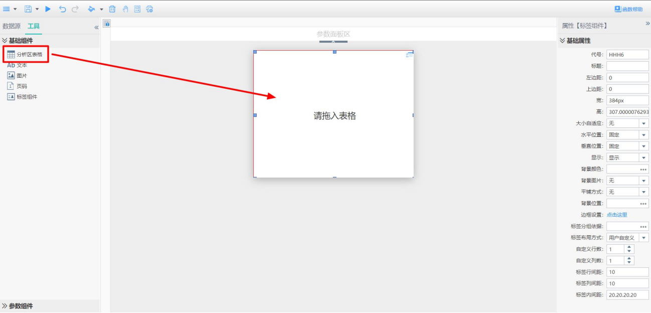

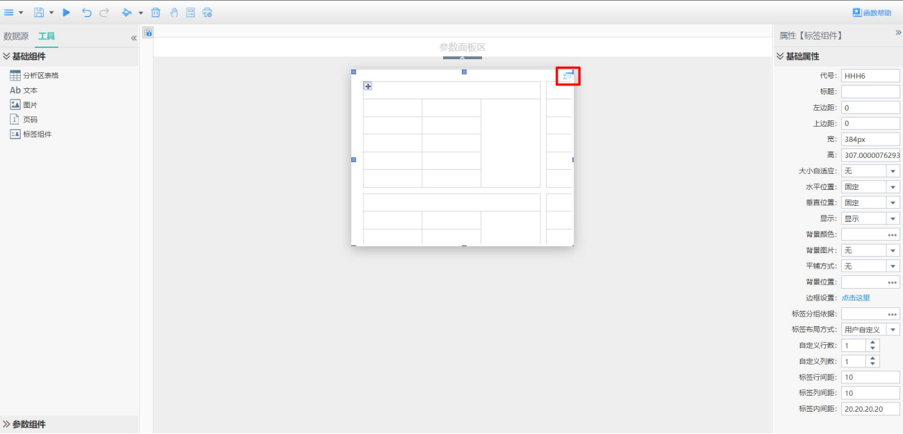

4. 进入表格放置区域
点击标签组件的右上角表格按钮,就可以进入表格放置区域。
5. 拖入分析区表格
从左侧将分析区表格拖入刚刚进入的区域范围,为后续填充数据做准备。

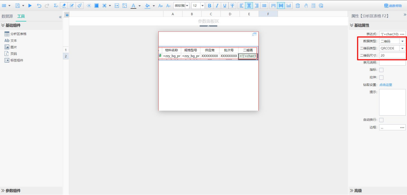

6. 拾取字段到对应单元格
从接口数据源拾取字段到对应的单元格中。需要注意的是,若有单元格数据类型为二维码类型,在右方基本属性中将栏位形态设置为二维码,设置后会出现二维码尺寸调整选项。其他列数据类型根据实际情况设置,一般为字符。

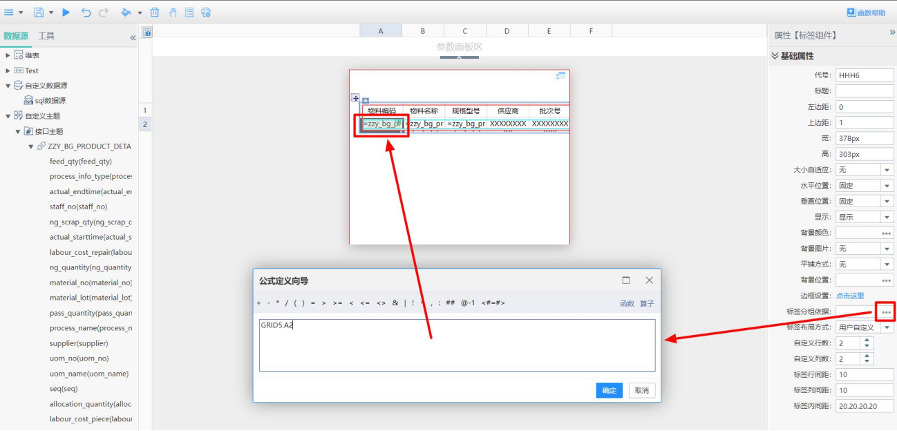

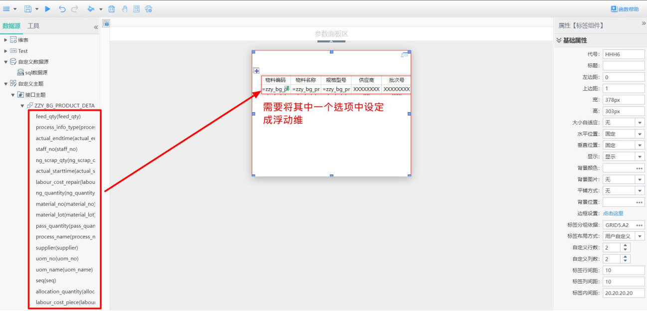

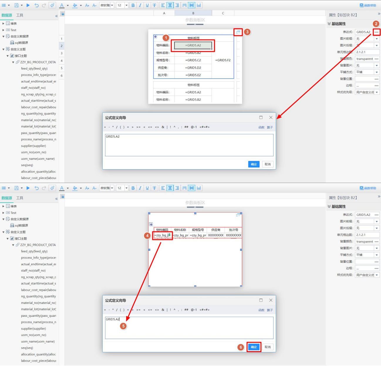

7. 设定标签分组依据
选择右侧标签分组依据的更多按钮开启公式设定,然后点击上方设定浮动项的栏位,让系统自动抓取所需栏位位置。
8. 进行资料对应设定
通过右上角切换将分析表单元格拾取到对应的标签组件单元格中,每一格需要取值的栏位都要按照步骤进行资料对应的设定。

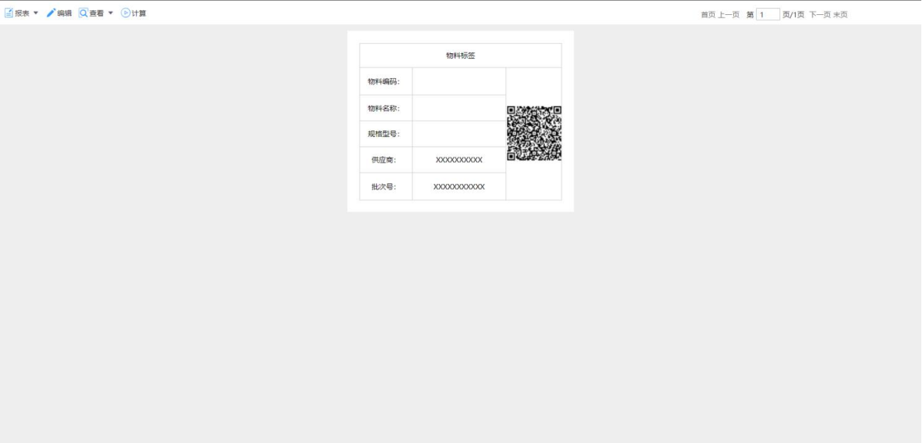

9. 查看最终计算效果
完成上述所有步骤后,就可以查看最终的计算效果图啦,看看是否符合你的预期。
