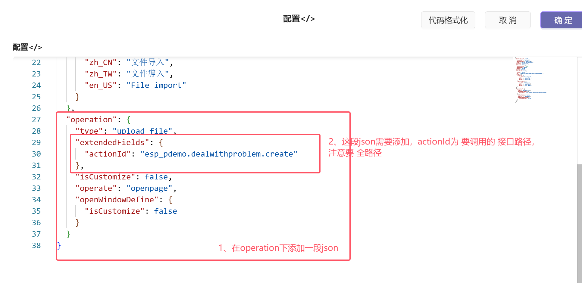

你好,关于 导入文件 这个按钮; 目前需要 添加额外的配置: json路径: "extendedFields": {       "actionId": "esp_pdemo.dealwithproblem.create"     },

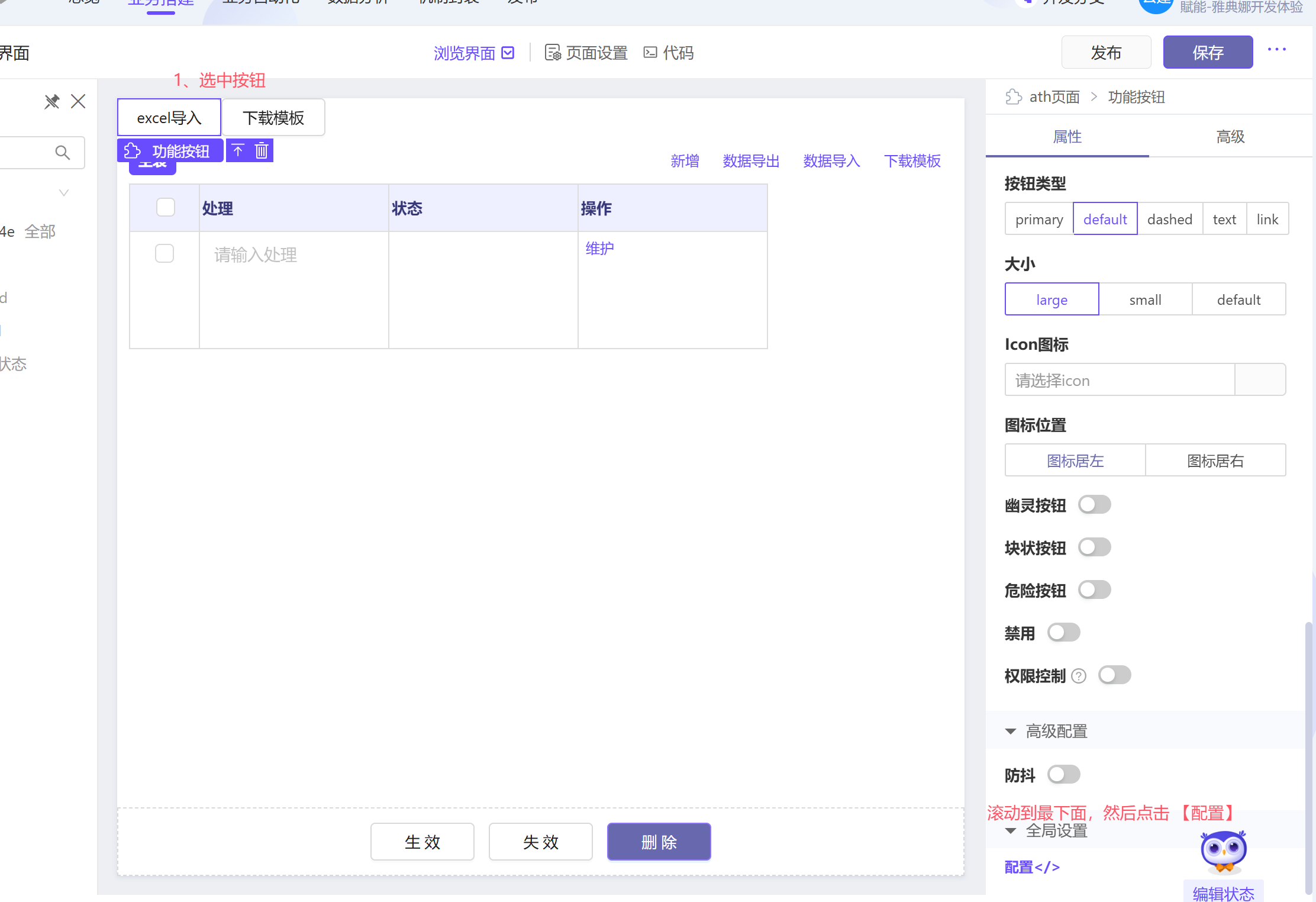

周云建Lv.3 发表于 2025-3-13 11:33:47 | 查看全部
你好,关于 导入文件 这个按钮;
目前需要 添加额外的配置:
json路径:
"extendedFields": {
王亭亭楼主Lv.2 发表于 2025-3-13 13:45:01 | 查看全部
周云建 发表于 2025-3-13 11:33
你好,关于 导入文件 这个按钮;
目前需要 添加额外的配置:
那这个功能是不是也不需要写hooks了?
周云建Lv.3 发表于 2025-3-13 16:17:42 | 查看全部
是的,不需要了
