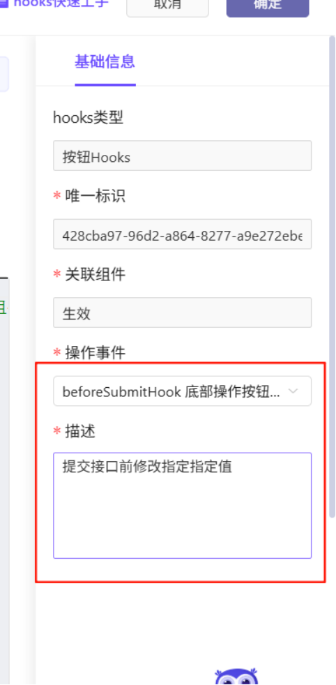

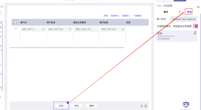

 1、点击底部按钮,右侧配置项选择高级,点击+号,打开hooks编辑器,操作事件选择beforeSubmitHook(底部操作按钮独有,请求界面之前执行的hooks,可中断原程序),描述简单说明次功能的作用(描述要写哦,必填项,不填后续无法操作)

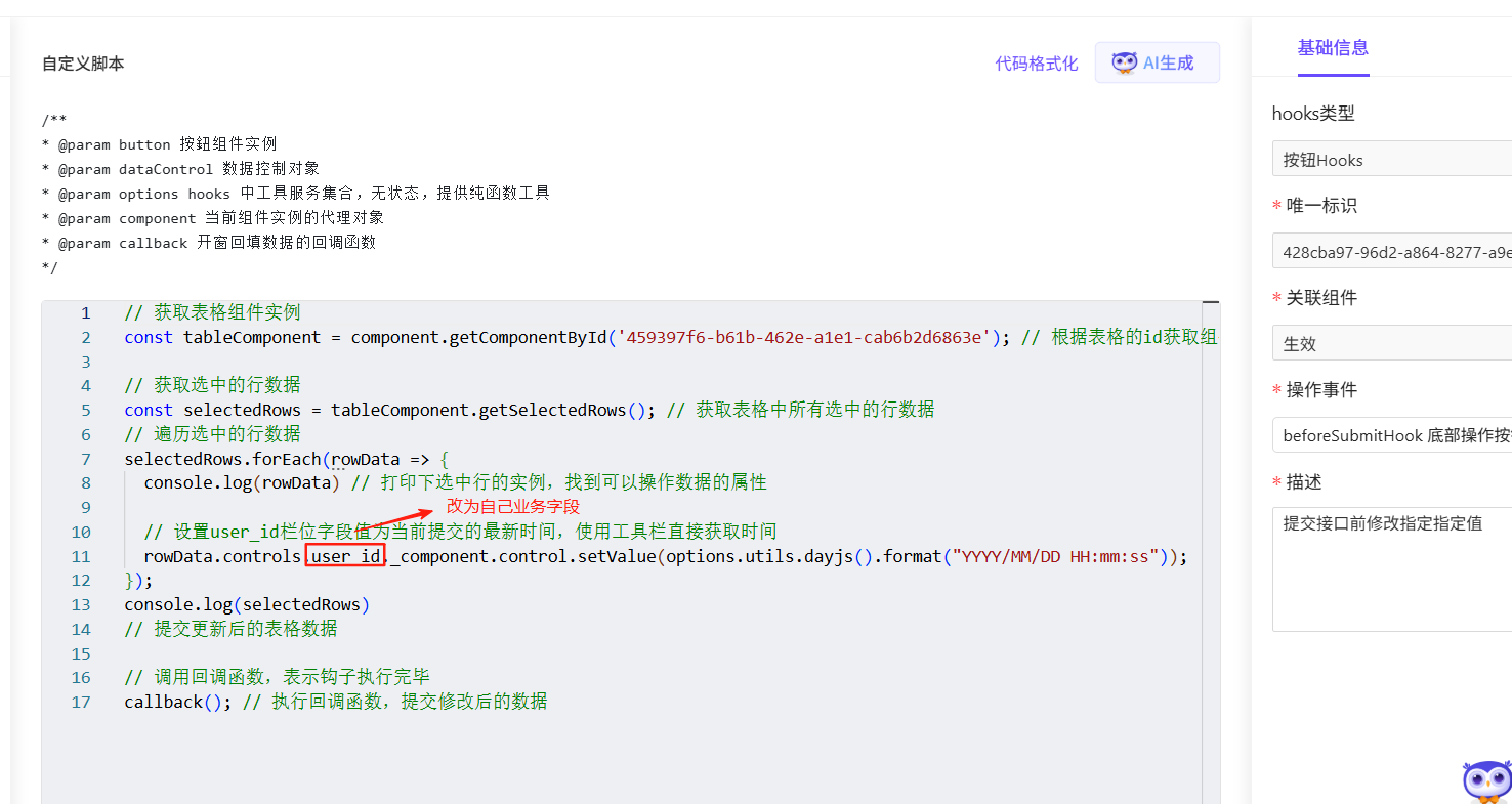

2、编辑hooks代码,实现具体逻辑,实现点击按钮之前获取当前最新时间,并把最新时间更新到选中行中指定字段,其他业务需求可根据实际需求调整,代码说明如下图
说明:此代码适用修改的字段不在表格画面中,只在数据源界面中,所以直接修改,不会更新画面

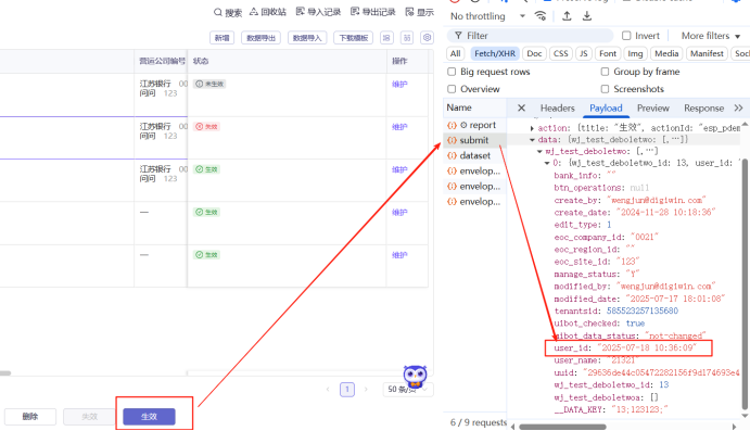

3、hooks代码编写完成后保存发布,最终运行时效果如下图
