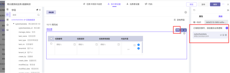

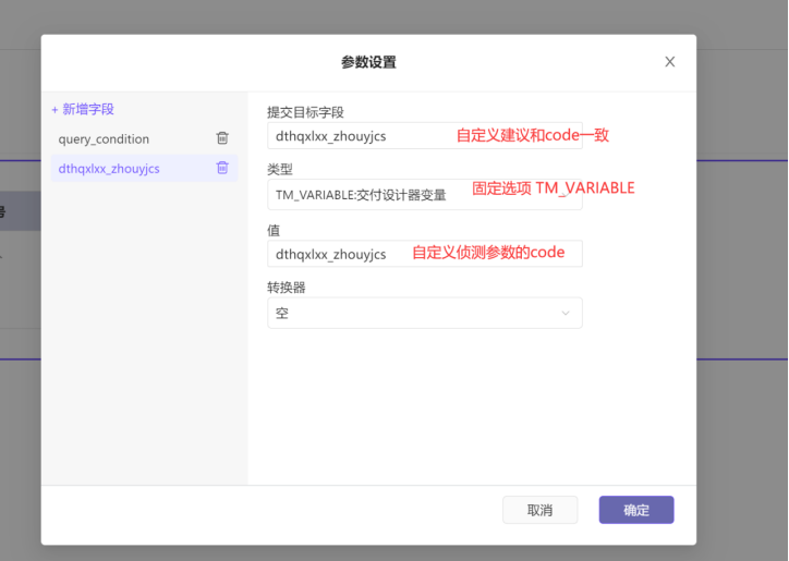

首先配置机制参数
1、修改任务卡底部按钮的参数【只可以是底部按钮 推荐提交按钮】
2、添加hooks来实现隐藏列
表格添加hooks
推荐 gridReadyHook事件

parentData.uiBot__variables.第一步配置的参数名

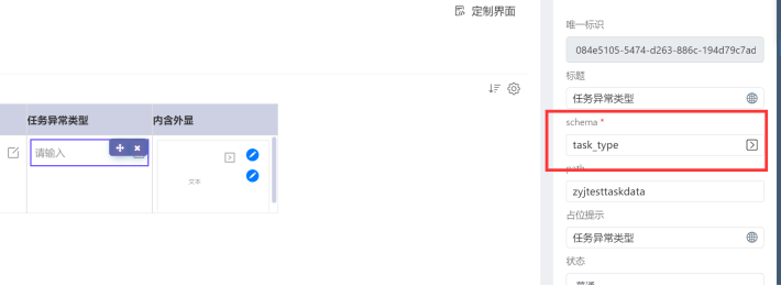

component的setColumnVisible方法来设置指定栏位的显隐
setColumnVisible(栏位值,例如我这里的栏位对应的是task_type false 是 隐藏 true 是显示)
