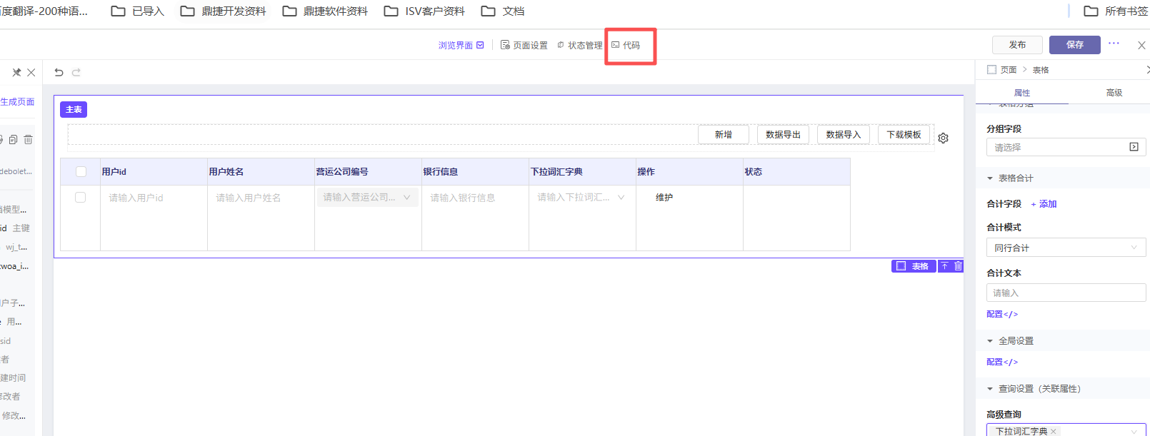

          1、找到低代码的作业,选择包含表格的作业,选中表格组件,配置表格右侧工具栏中的高级查询属性,下拉选中需要配置高级查询的字段,如下图

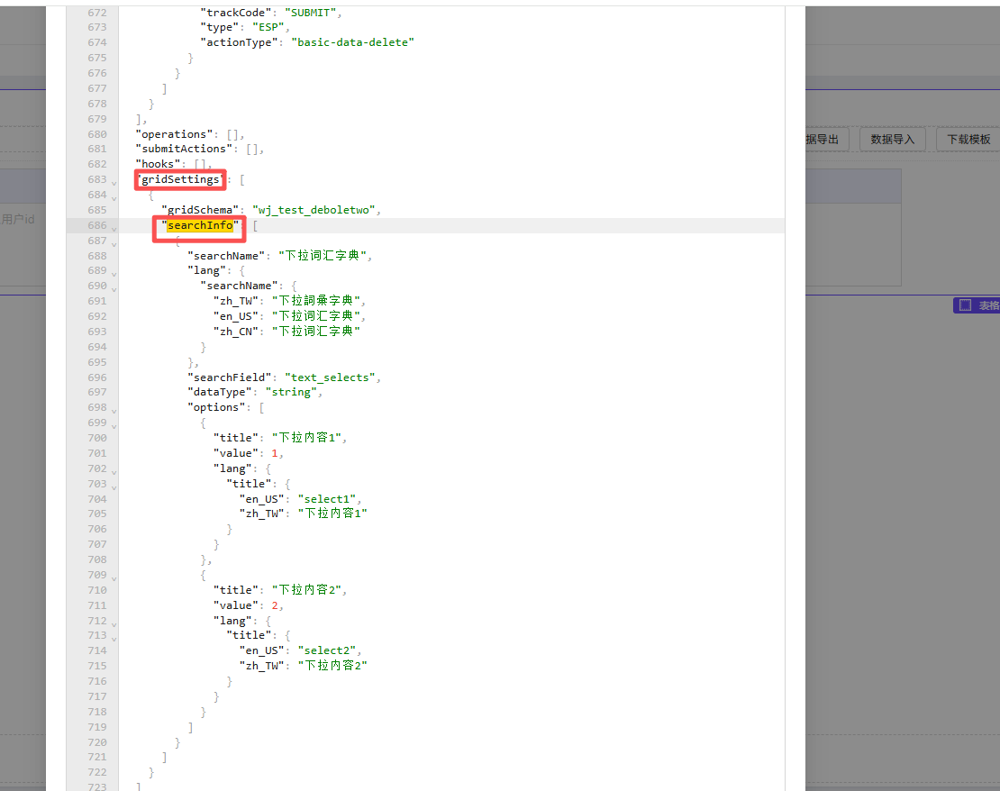

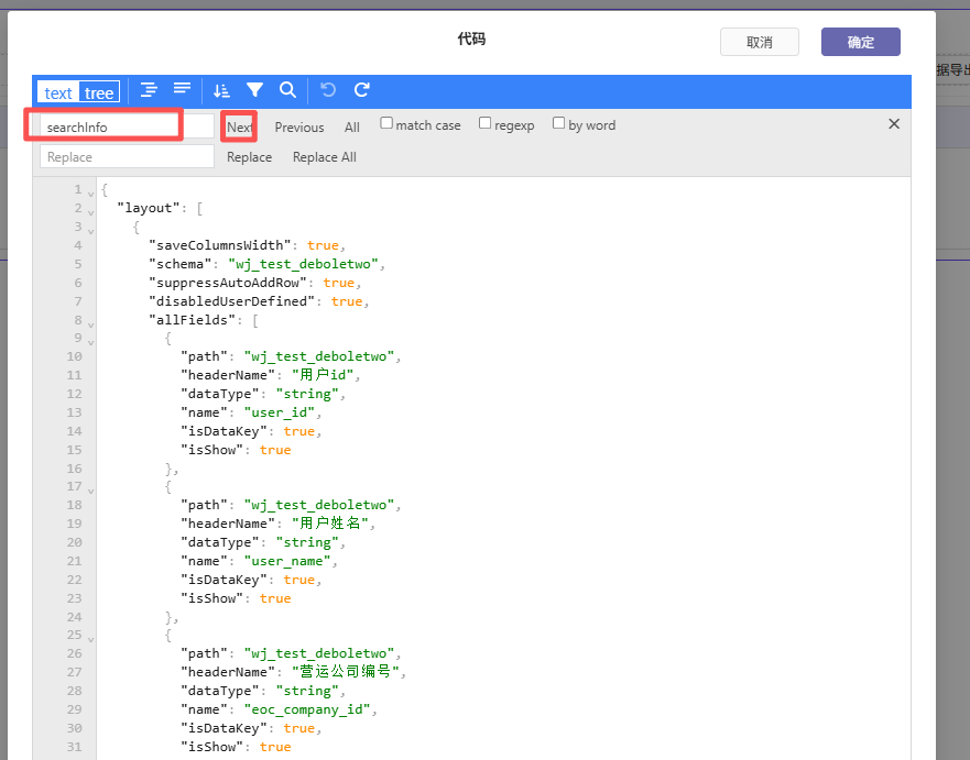

2、点击上方的代码菜单,打开,切换到test菜单,在搜索框中输入searchInfo(高级查询的结构key),点击旁边的next搜索,最终效果如下图

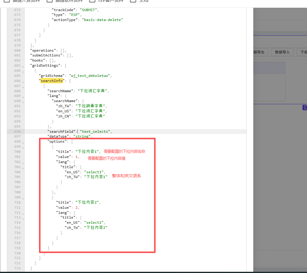

3、在查找到高级查询配置中,找到配置的字段结构,在对应字段结构后增加options下拉的内容,效果如下

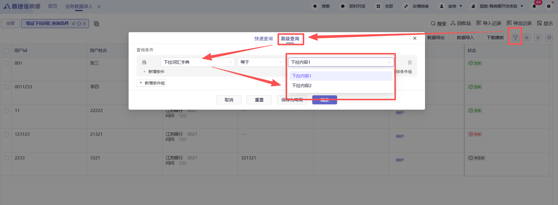

4、以上配置完保存并发版,最终运行效果如下
