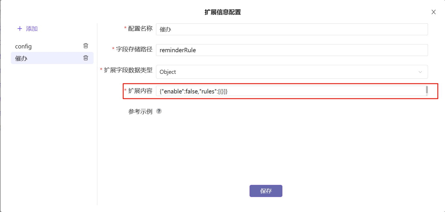

      1.1在需要使用催办功能的任务的config中配置supportUserSetReminderRule为true,交付设计器里才能出现催办的配置界面
  1.2在需要使用催办功能的任务的config中配置一条空的催办规则(默认不开启)作为交付设计器催办规则配置入口
代码块:{"enable":false,"rules":[{}]} // "enable":false表示默认不开启催办

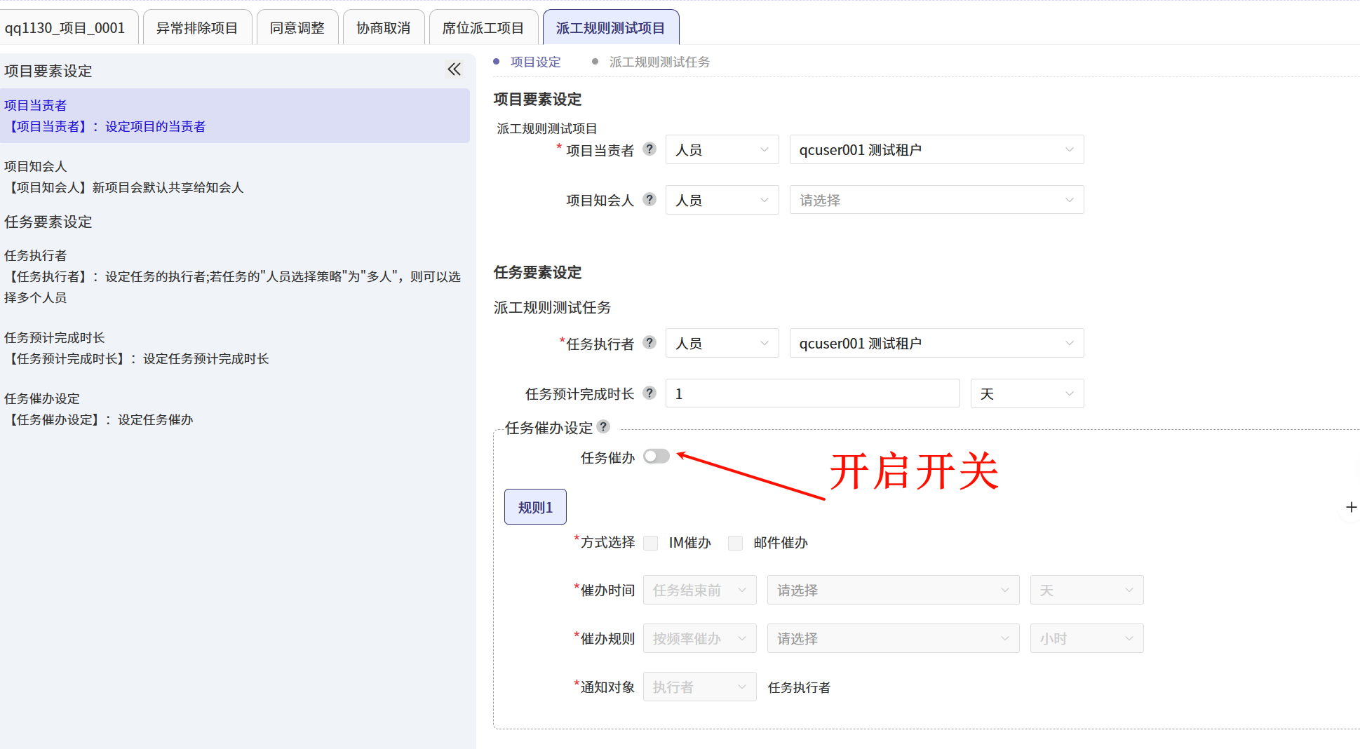

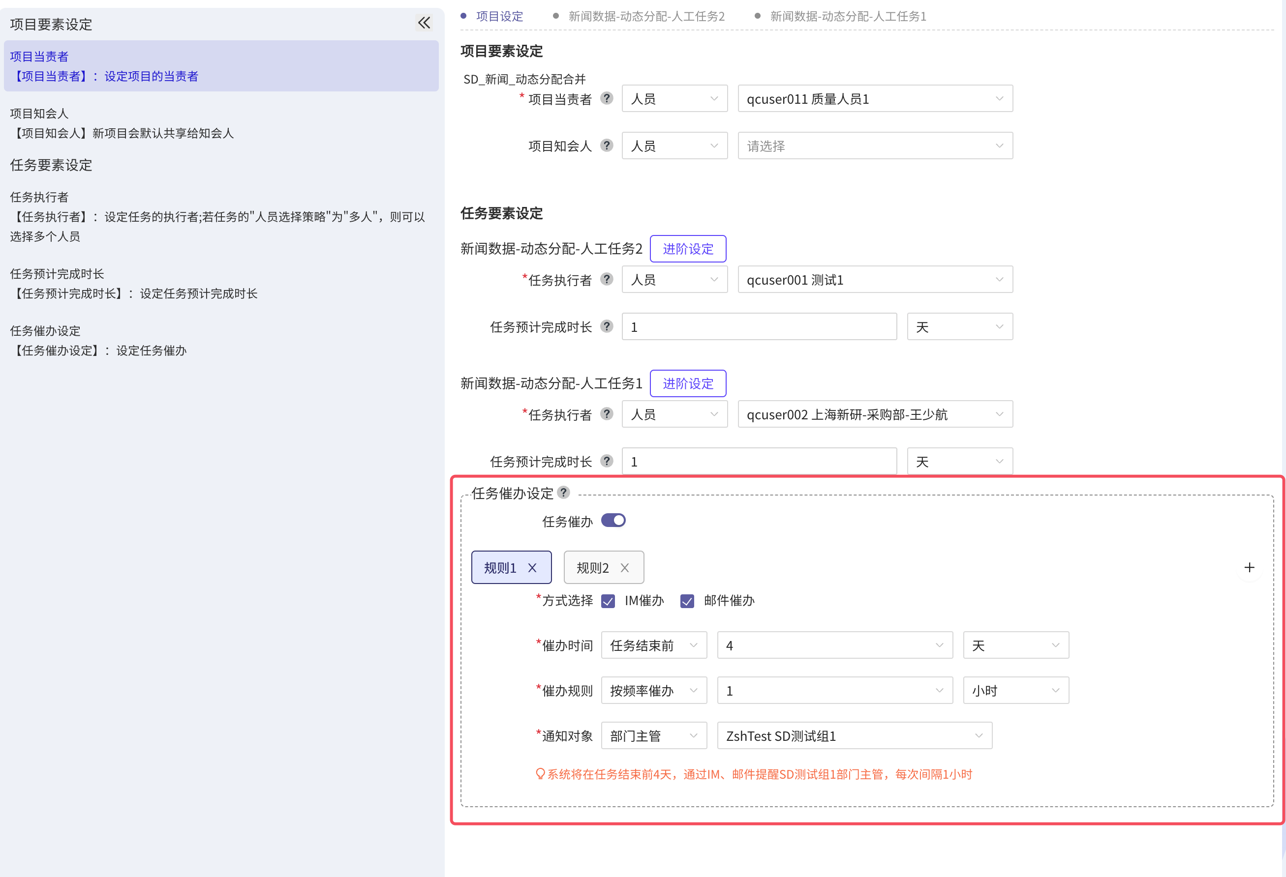

1.3在交付设计器-项目任务要素设置开启催办规则,并进行相关配置
2.催办规则配置
在交付设计器中配置催办规则,催办规则可配置多个

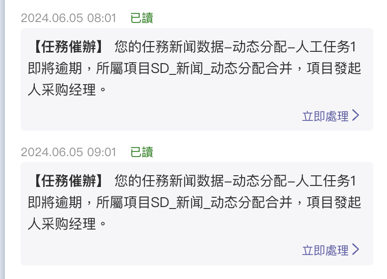

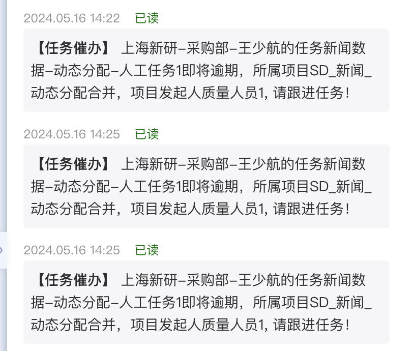

3.1消息
通知人为任务执行人
通知人不是任务执行人

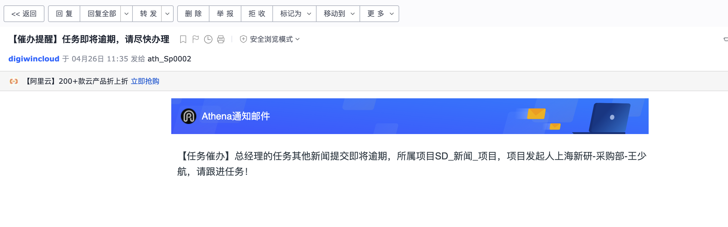

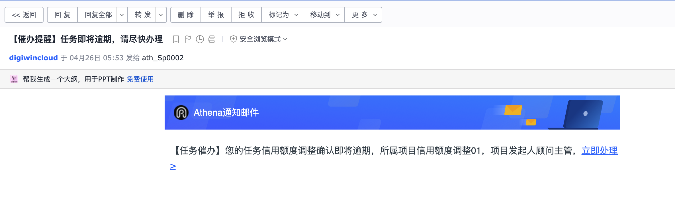

3.2邮件
通知人为任务执行人
通知人不是任务执行人
