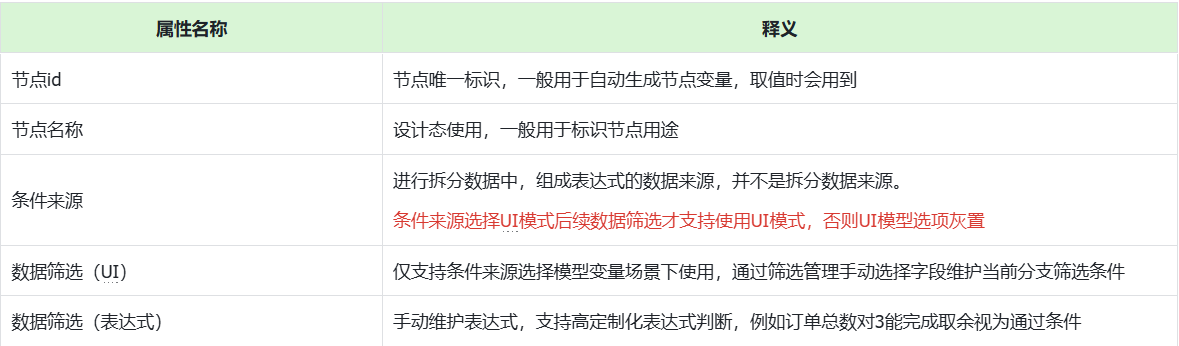

 并行分支节点属性解释

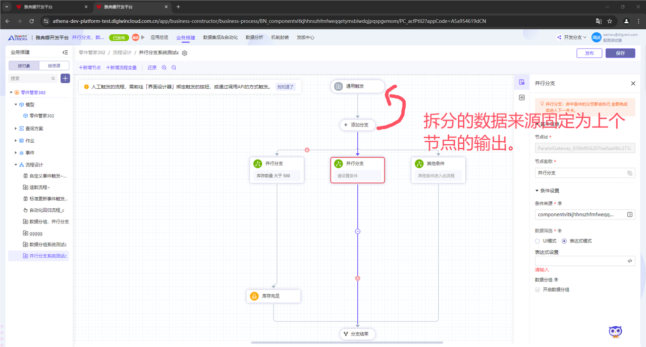

  1.1行分支拆分数据来源
  行分支在流程运行中,实际拆分的数据固定为上个节点的输出数据。若并行分支上个节点为开始节点,则拆分数据为流程发起初始数据

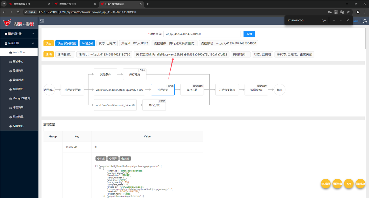

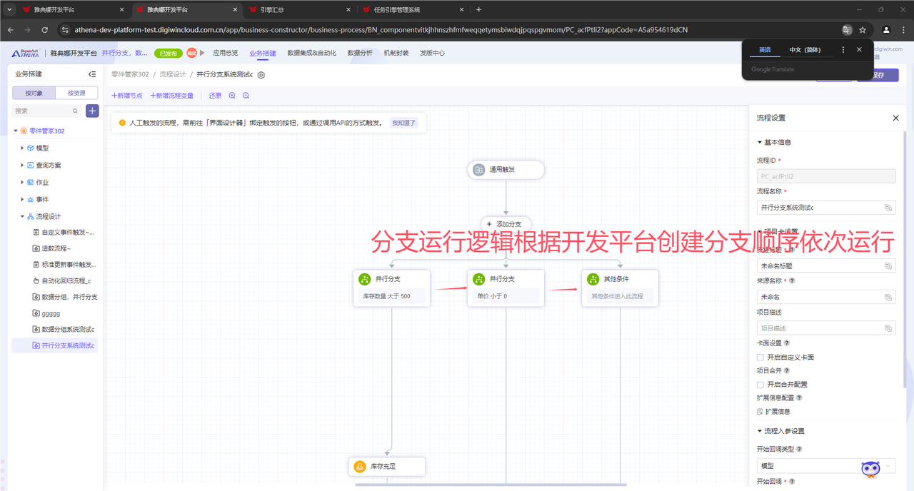

1.3行分支运行优先级,分支运行逻辑
行分支在拿到拆分目标数据后,会根据开发平台分支创建顺序(不进行手动拖动分支情况下从左到右)主义进行数据拆分,命中数据会进入对应分支,顺序依次执行,全部条件未命中,数据会全部进入其他条件中
里有两个要注意的逻辑点
并行分支内所有分支都会运行到,意思就是就算第一个分支命中了全部数据,后面分支也会运行
未命中数据的分支,执行第一个人工节点的时候不会发卡,自动跳过,并且用流程输出数据作为节点变量输出

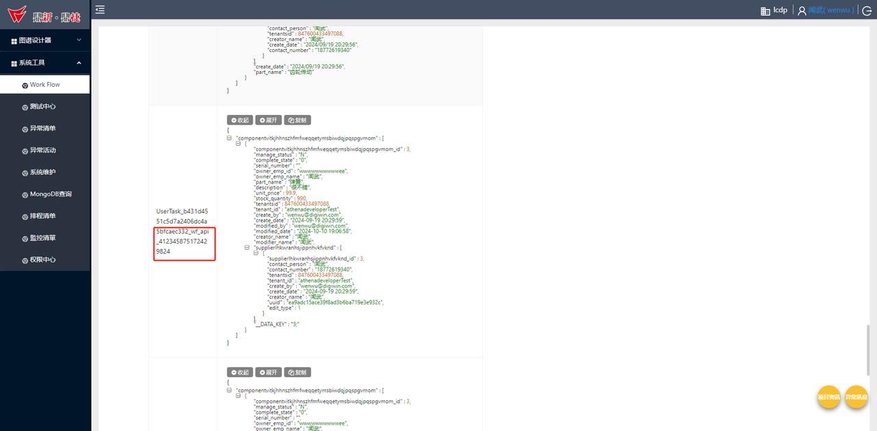

1.4行分支内变量生成及使用
行分支内变量生成。在并行分支/数据分组内生成的变量都会带一个分支标识(这个主要用途在数据分组中较明显,数据分组中执行节点都是一致,加入标识便于区分)
行分支变量使用,在并行分支内,能正常修改分支外生成变量,return{"{{变量名}}":"{{变量值}}"}即可

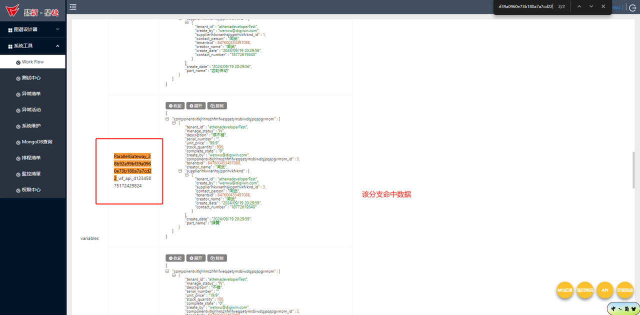

其实在并行分支中,我们可以根据并行分支的节点变量来判断数据拆分及合并数据状态
并行分支的开始节点变量就是该分支数据拆分结果即具体命中数据
