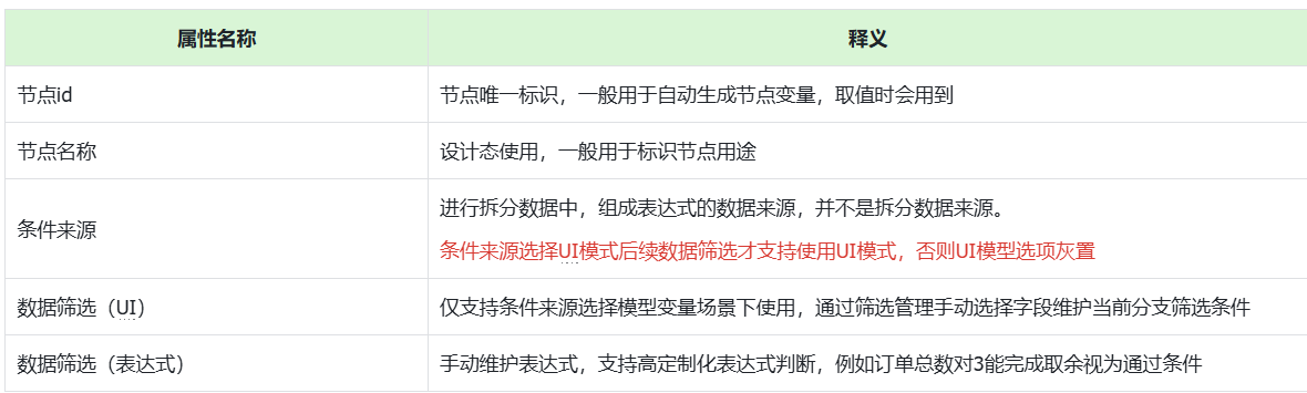

  节点设置属性释义

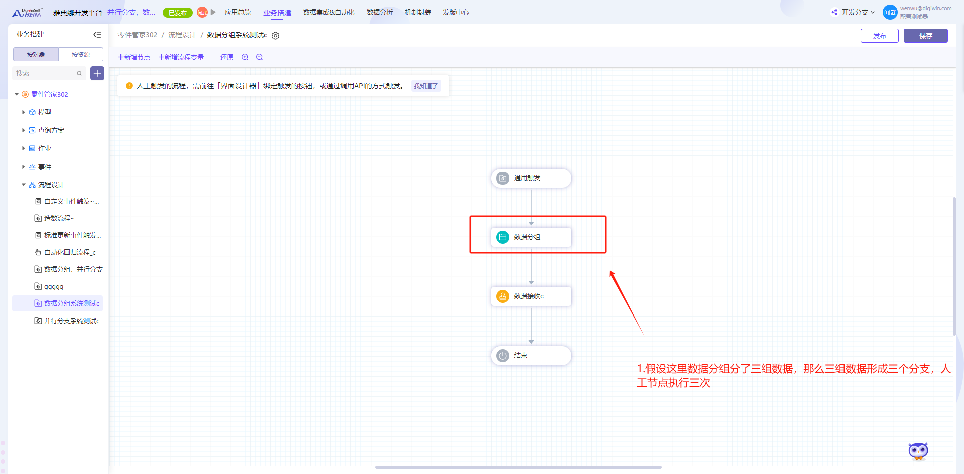

2拆分后分支运行
首先根据数据拆分情况决定数据分组形成几条分支,例如有两组条件,且都有命中数据那么就有两组分支
每个分支内的节点是,数据分组后续所有节点

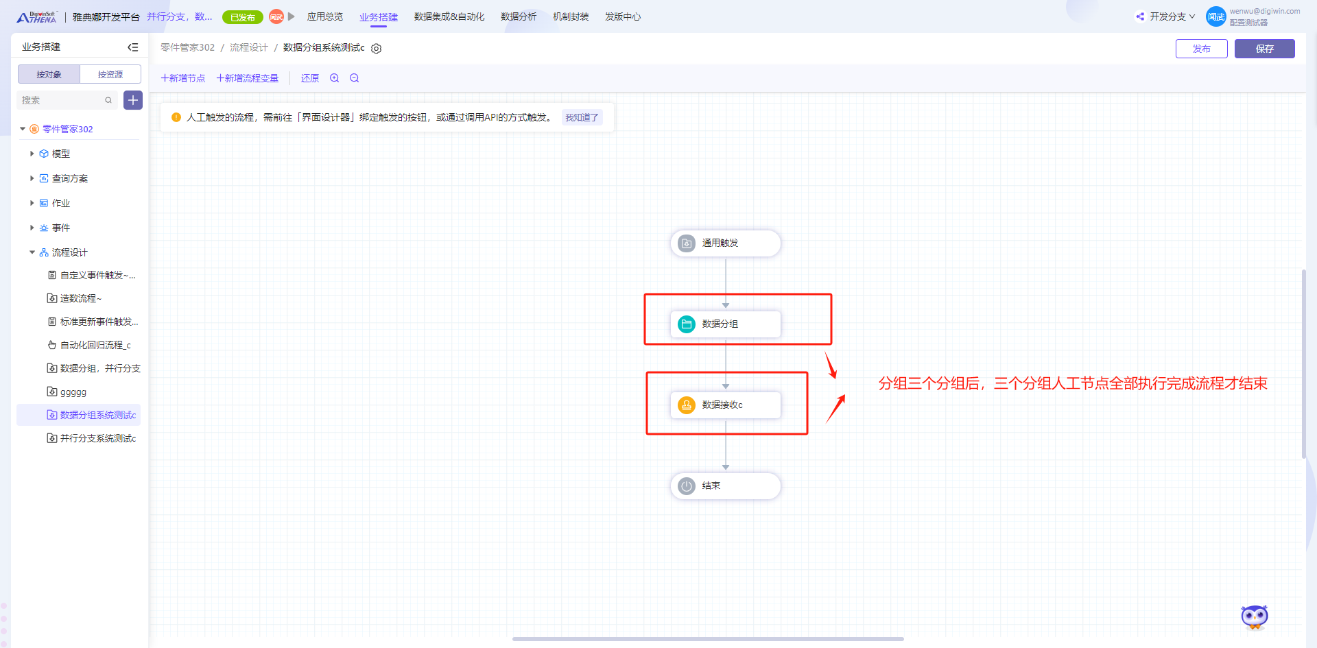

3、数据分组后流程执行结束
   据分组多个分支,全部分支执行完成后,流程才能结束
