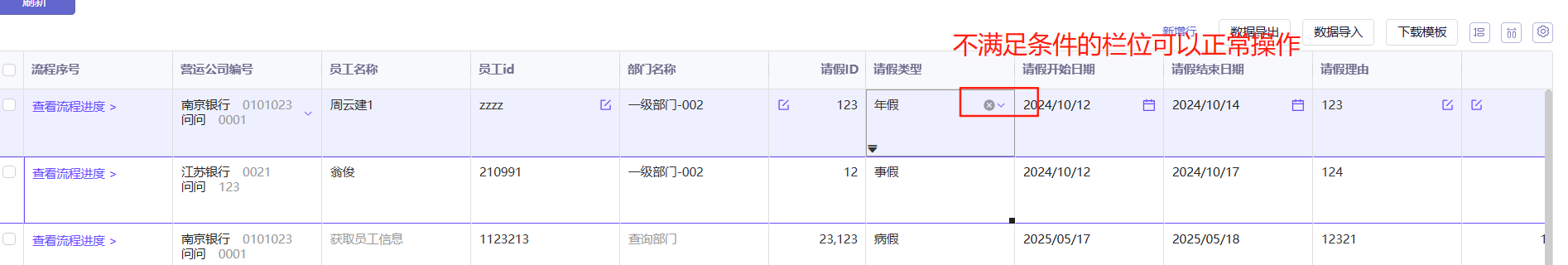

  当应用打开作业初始化时,希望可以根据每行中指定的字段满足条件时,设置另一个栏位的禁用/编辑状态

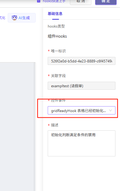

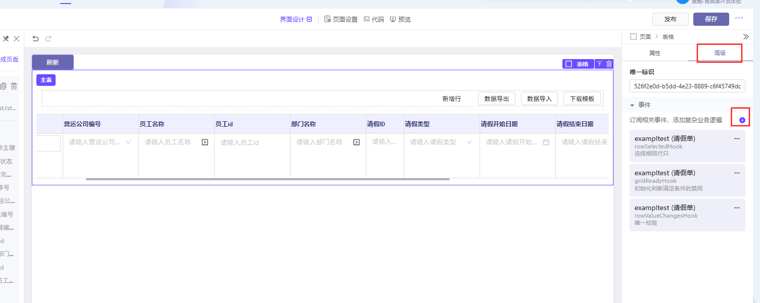

 1、选中整个表格实例,点击右侧高级,添加,右侧事件选择gridReadyHook(表格已经初始化完毕事件)

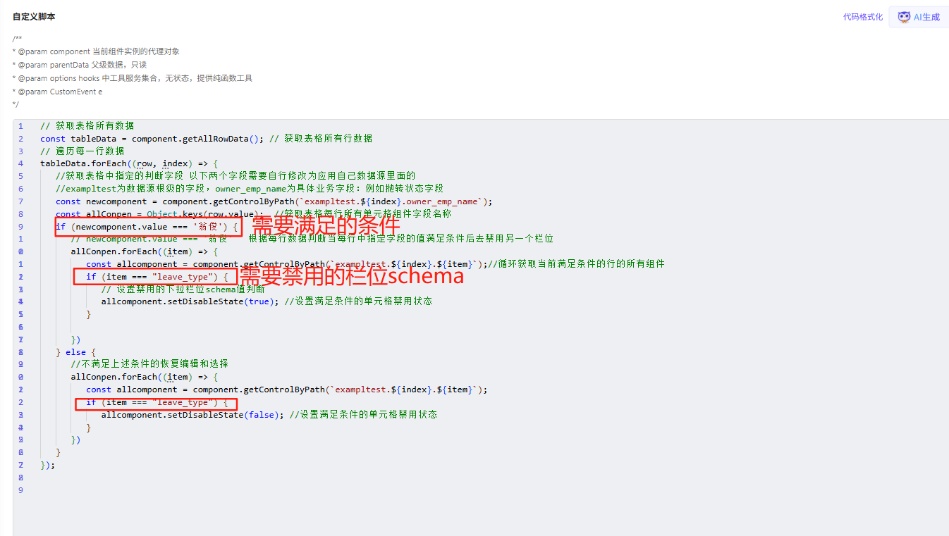

2、编辑hooks代码,实现具体逻辑,获取表格行所有数据,遍历数据,找到每行需要判断条件的字段值,然后在循环判断当前行的所有栏位组件,找到需要禁用的组件栏位,设置禁用

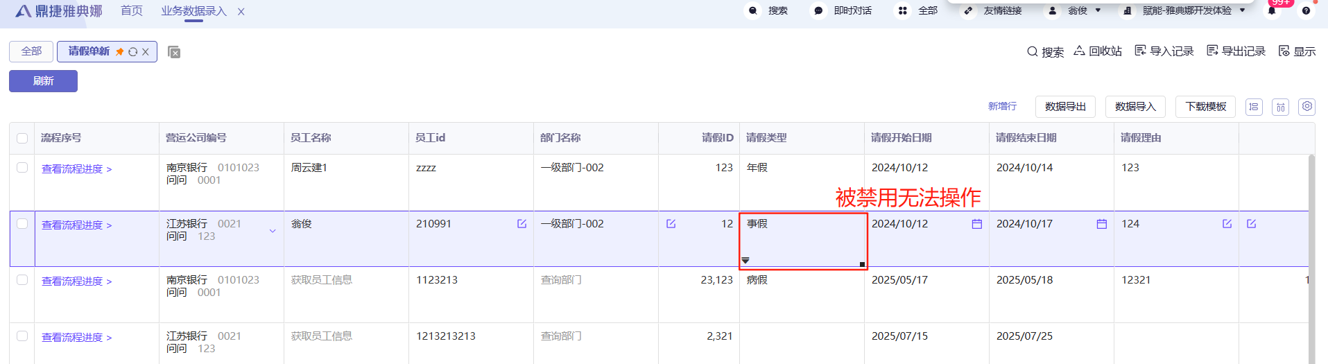

3、hooks代码编写完成后保存发布,最终运行时效果如下图
