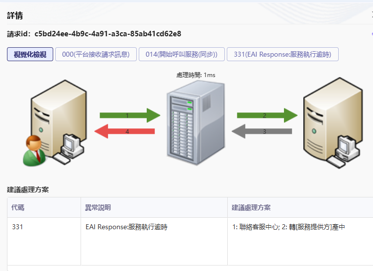

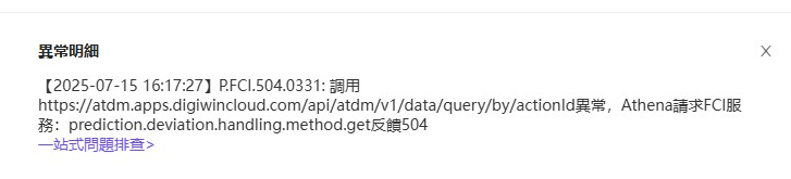

客戶点任务卡,看里面资料时跳出错误讯息,初步定位問題是: 稳态接口超时。
如何再往下排查问题呢?
排错技巧

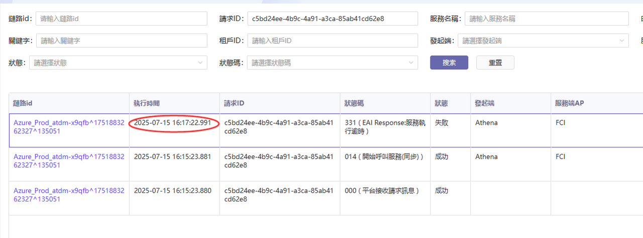

步骤一:定位稳态接口超时是地中台环境问题,还是稳态接口问题。

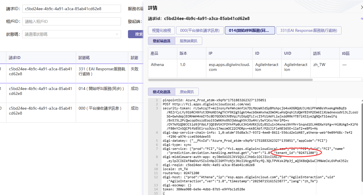

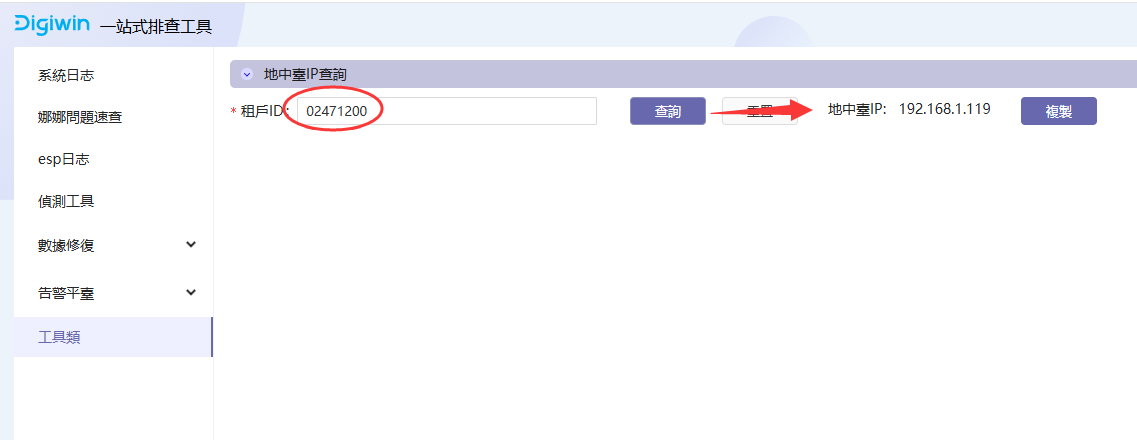

补充小技巧:获取地中台IP
可以在调用记录中,获取租户的tenant_id
一站式排查工具 > 工具类:输入租户ID可反查地中台IP

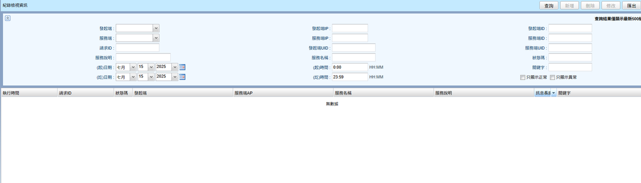

连接到客户端的中台,排查异常时间区间,调用记录是否正常
该时间段,甚至当天都无调用记录 〉初步判断为地中台环境问题

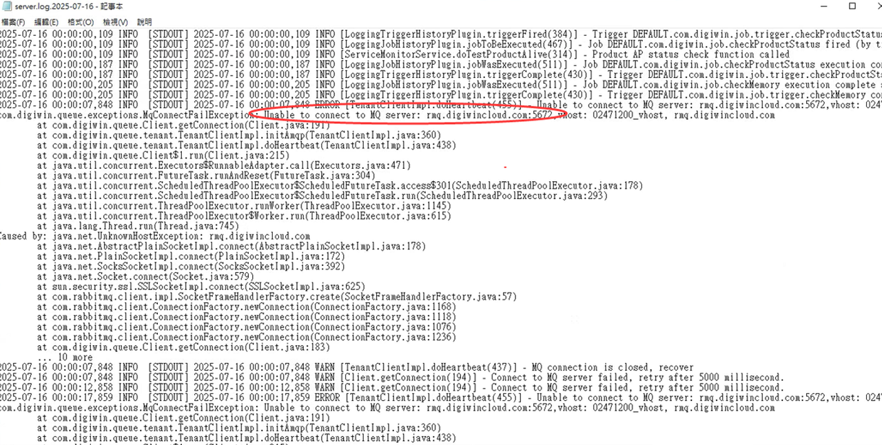

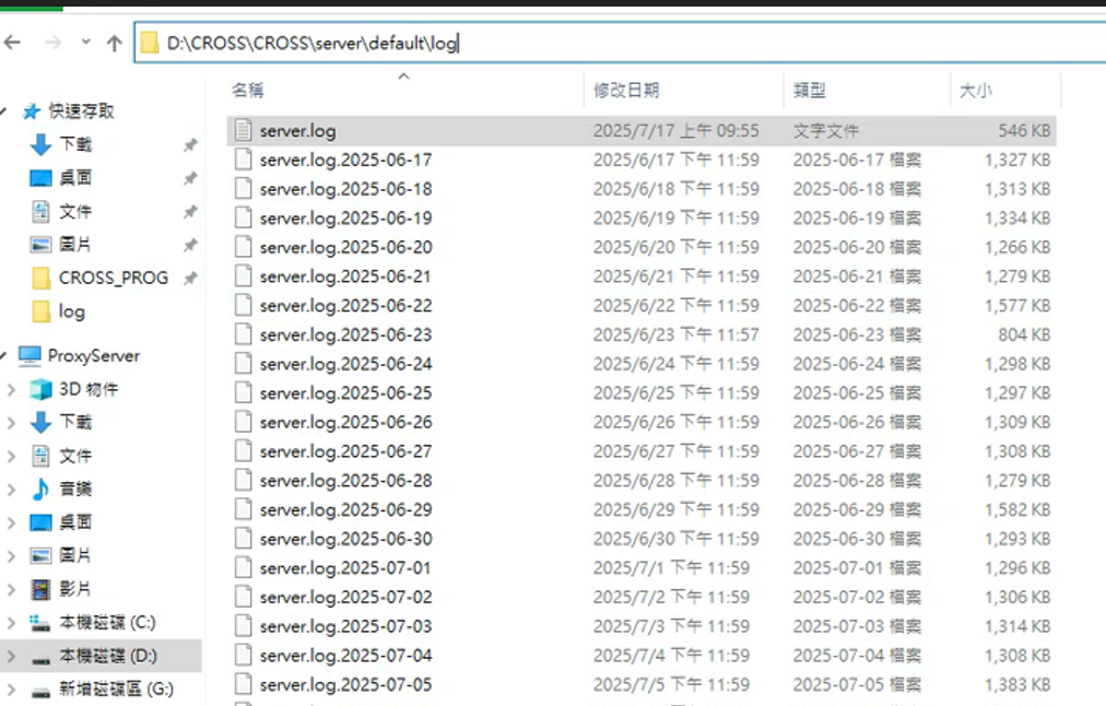

步骤二:环境问题 > 获取地中台日志,定位是否有异常日志
地中台日志路径在 D:\CROSS\CROSS\server\default\log
查看日志,发现当天的日志都出现:无法连接到MQ服务器:rmq.digiwincloud.com:5672
问题定位〉MQ主机不通。

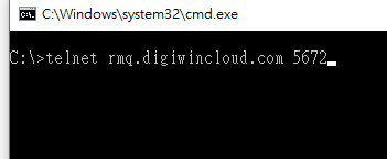

小技巧:通过telnet判断网域端口是否连通
