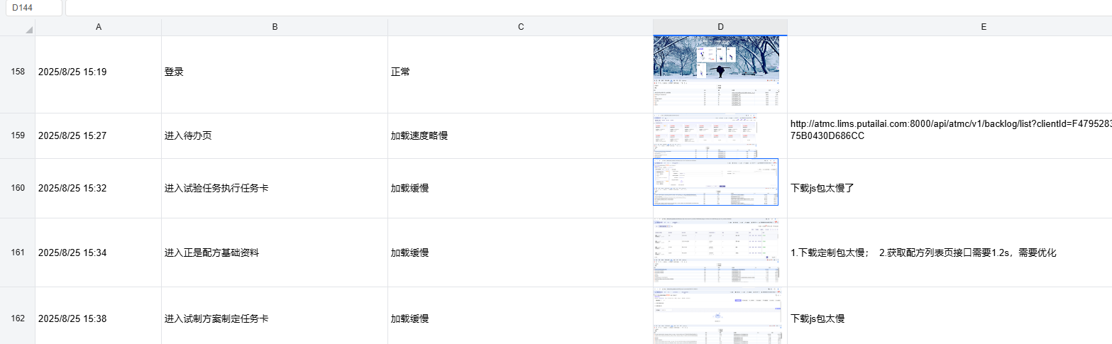

1.性能问题记录(Chrome)
应用QC可以针对效能问题进行巡检: 记录效能问题的时间、页面、操作步骤、网址、截图(耗时的Chrome Timing截图)

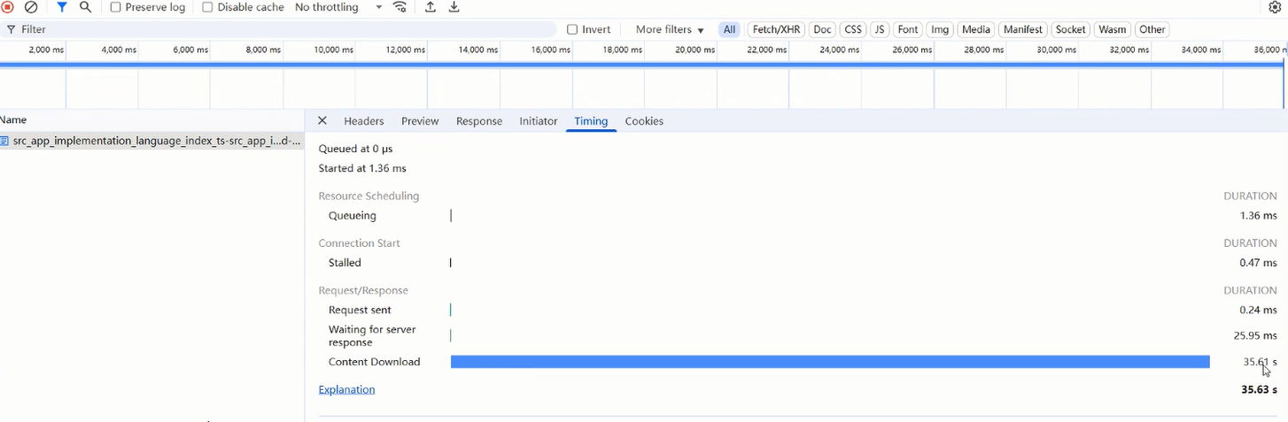

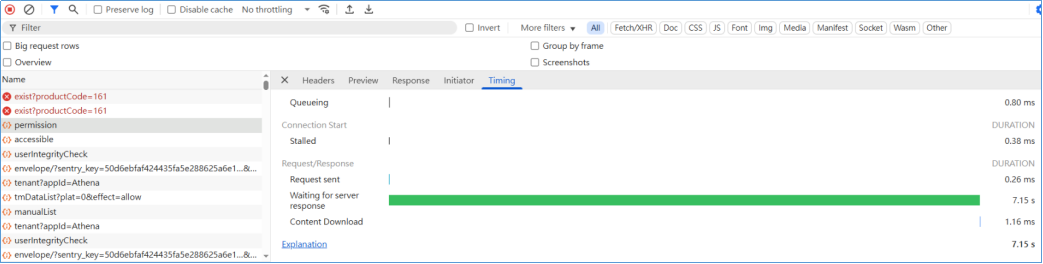

1.1 问题定位:Chrome开发者工具 开发者工具,点击网络,再点击Timing,可列出请求响应信息 waiting for server response:等待服务器响应时间 content download时间长:资源下载时间长
等待服务器响应:服务器响应时间慢,需排查服务器资源与后端接口性能。
content download时间:资源下载慢,需排查网络带宽(服务器、用户),或是前端性能问题

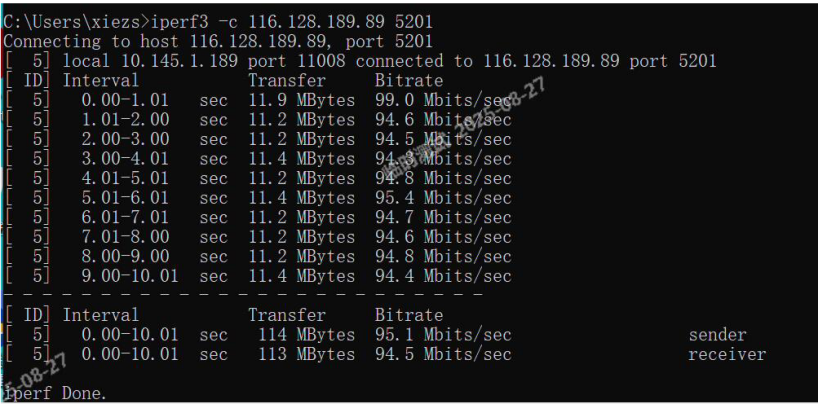

2.1.1 服务端网速测试
iperf3(带宽吞吐量测试)
通过工具,可以确认客户端服务器的带宽
宽吞吐量测试
  • 在服务器端启动:iperf3 -s
  • 在客户端执行(内网):iperf3 -c 目标IP -t 30 -P 4
  • 记录最大/平均带宽。
测试数据说明:
Interval → 测试的时间区间(每秒一行)。
Transfer → 在这段时间内传输的总量。
Bandwidth → 平均频宽(Mbits/sec)。
最后的 summary (sender / receiver) 就是整个测试的平均结果
丢包率 (Lost/Total datagrams, Lost%) 与 jitter (抖动 ms)

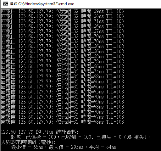

ping 基本连通性检测
  • ping目标IP -n 100
  • 记录平均延迟与丢包率。
ping目标IP,无丢包,网络正常响应

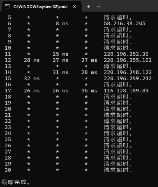

tracert路由分析
  • tracert目标IPtraceroute目标IP
  • 确认路由跳点数与延迟异常
tracert目标IP,出现多个请求超时,可能存在网络异常问题

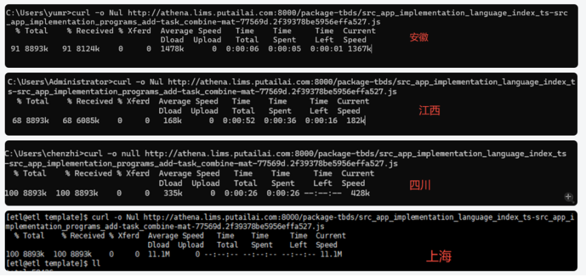

curl文件下载分析
可以先准备比较大的静态文件js,进行下载分析
  • curl -o null 下载文件网址
  • 确认客户端下载网速
下图案例:客户在不同区域,下载速度有很大差异。(需要再请客户网管定位网络是否异常)

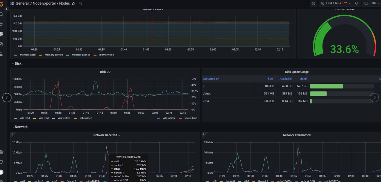

grafana效能监控仪表盘
通过grafana可以分析客户服务器端资源运行的状况,定位是否存在资源或网络问题

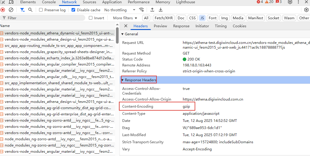

是否启用gzip压缩
  • 开发者工具,检查是否启用gzip,(参数需在镜像部署参数设置中设置,如果未启用,可以通知运维进行设置)
  • 开启gzip,可以节省大约三分之一的空间

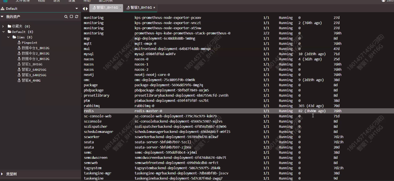

查看服务运行情况(需在堡垒机上执行)
  • kubectl get pods -A
  • 确认服务是否有异常重启的情况。针对异常重启的服务,再查看pinpoint设置是否有异常。
7天内重启82次,需要确认下原因

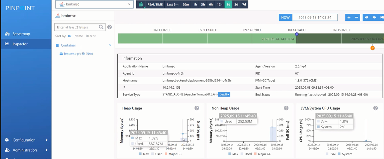

Pinpoint查看容器运行状况
  • 确认容器运行资源状况(确认是否有频繁回收,JVM内存上限设置是否合理)
  •  服务请求状态是否有异常
