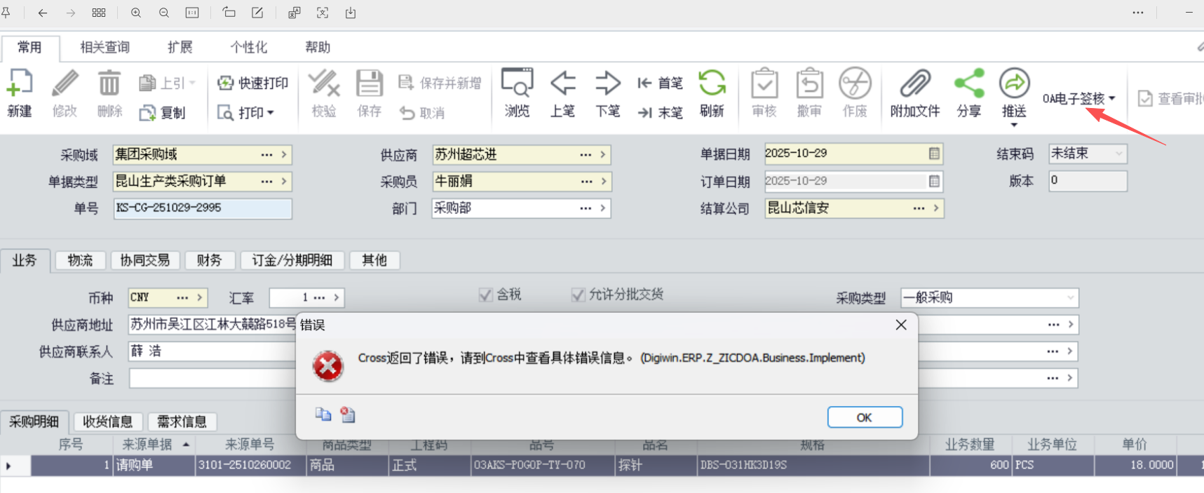

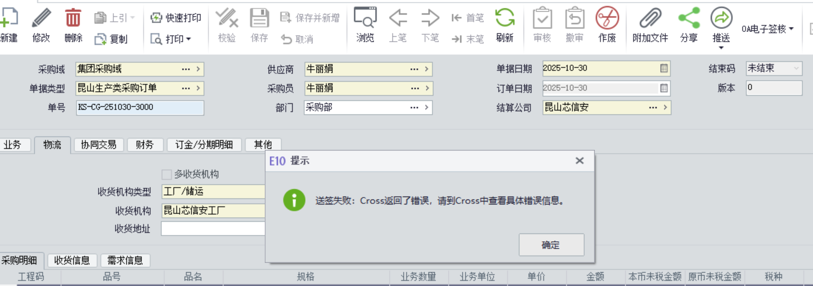

顾问反馈:雅典娜签核套件点击OA送签或查看签核流程时,间歇性会报错。 需要协助定位是什么原因造成的?
E10送签失败
查看签核历程失败
顾问初步定位:在地中台上显示的错误信息:找不到调用所属租户。求助平台往下排查

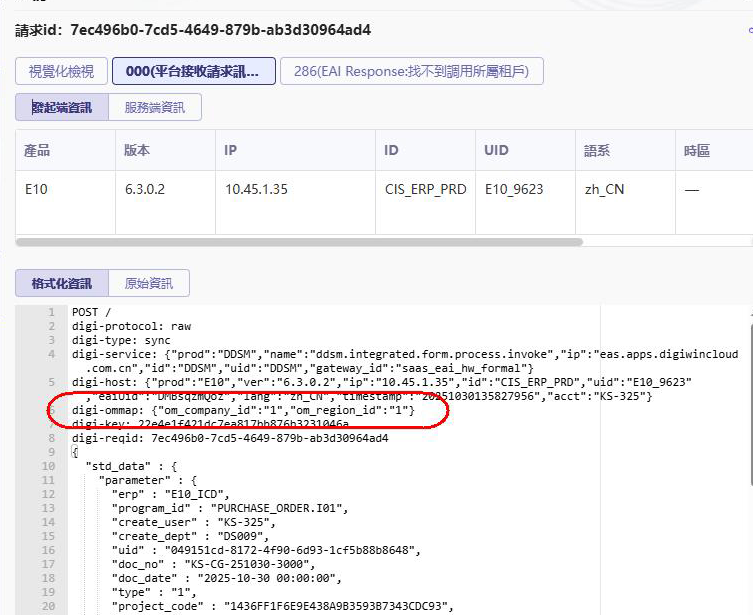

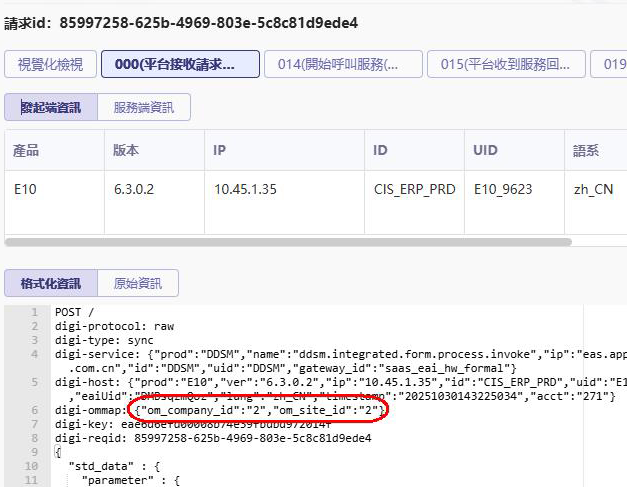

步骤一:确认本地环境:是否是本地携带的请求信息有误导致
地端呼叫云端时,需要在标头携带digi-ommap,并携带地端对应的公司信息
digi-ommap: {"om_company_id":"2","om_site_id":"2"}
先确认是否是携带的信息有误

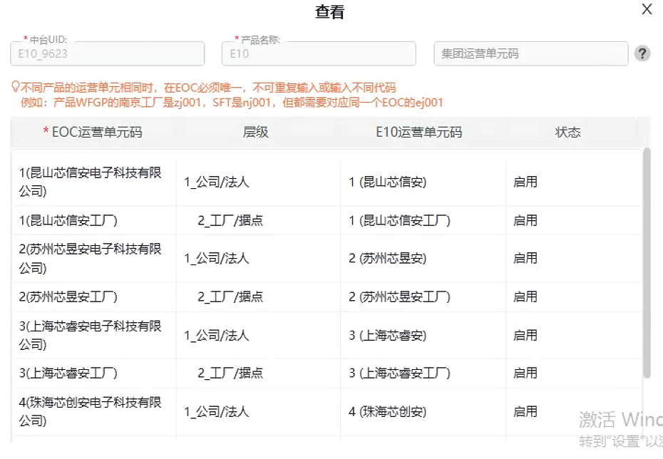

? 关于 digi-ommap 带的信息,可以参考博文「鼎捷雅典娜-运营单元」
异常请求
digi-ommap: {"om_company_id":"1","om_region_id":"1"}
正常请求
地面环境问题定位:

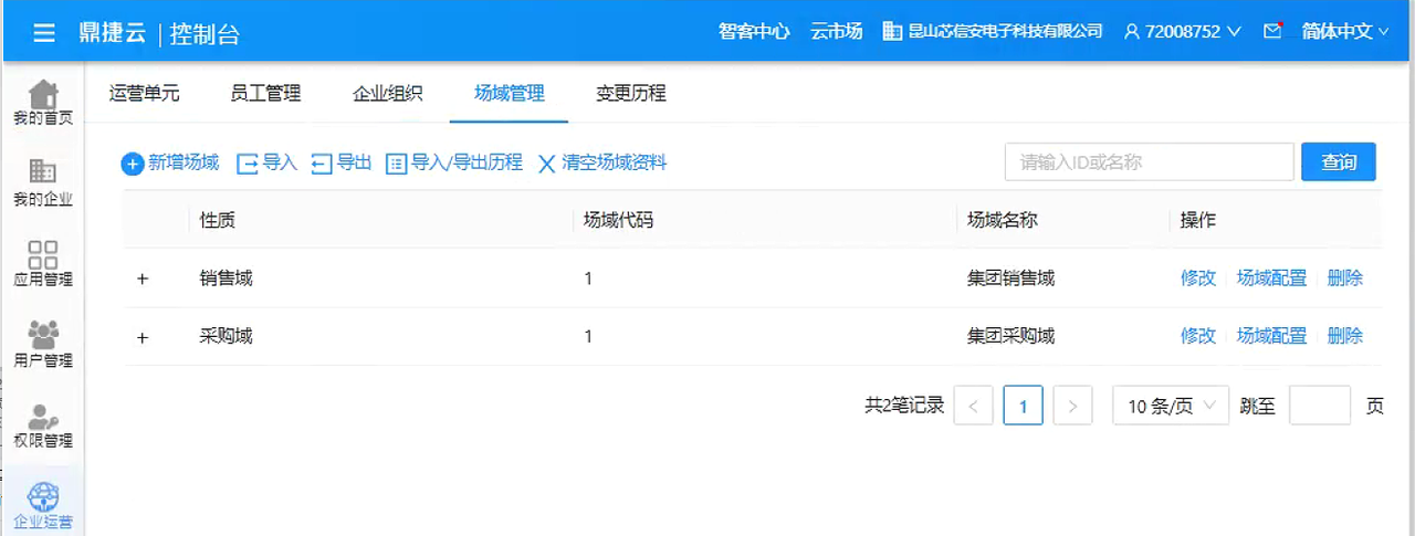

  1. 检查客户家企业运营设置是否正确:企业运营设置无误。
  2. 确认请求携带的标头信息digi-ommap是否有误:携带的信息正确。 digi-ommap: {"om_company_id":"1","om_region_id":"1"}已设置对应的信息。
>> ⚠️无法定位问题:排除本地请求信息有误造成的。与digi-ommap携带的信息无关。

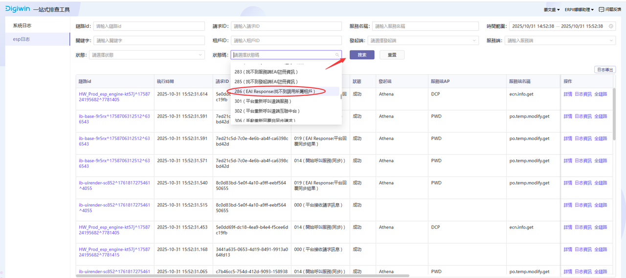

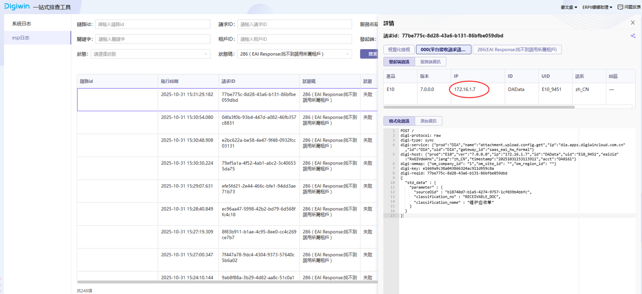

一站式排查工具:

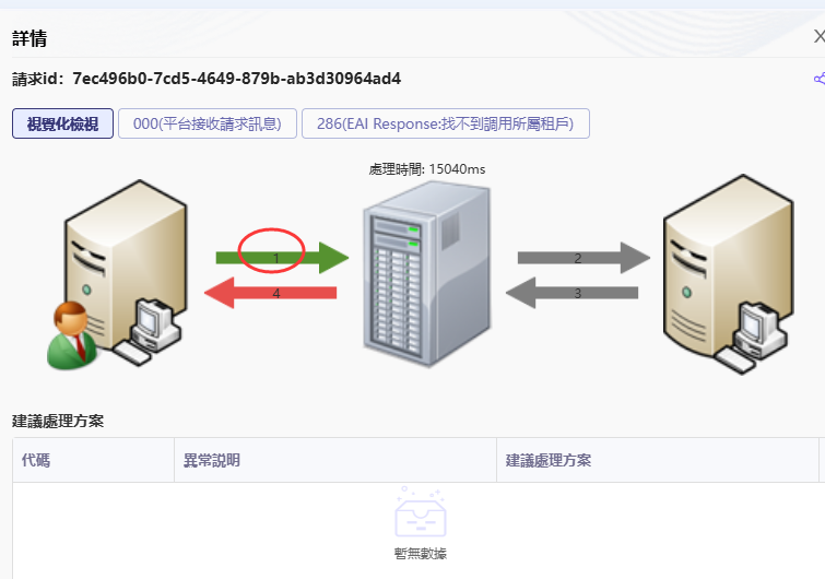

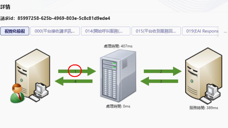

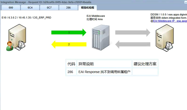

可以使用「一站式排查工具」>ESP>选择查询区间>状态码选286,按下「搜索」进行查询
查询结果中可以看到出现状态码286错误的清单
请求的信息,可以看到请求的地中台IP
回复的信息中,显示了系统出现的错误消息

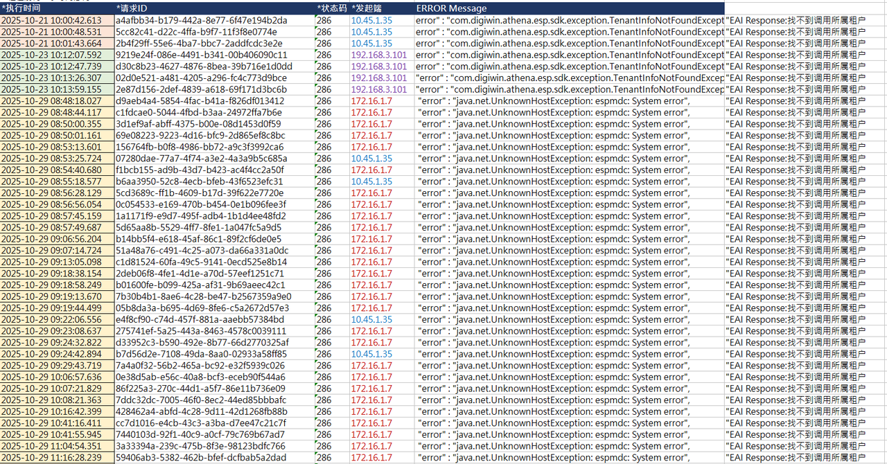

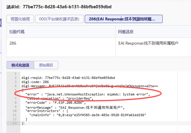

汇总近十天有错误的结果,
主要是在10 - 29频繁出现了错误:
"错误": "java.net.UnknownHostException: espmdc: 系统错误",
除了原提问客户10.40.1.35这台中台外,还有其他中台也出现此类请求错误。

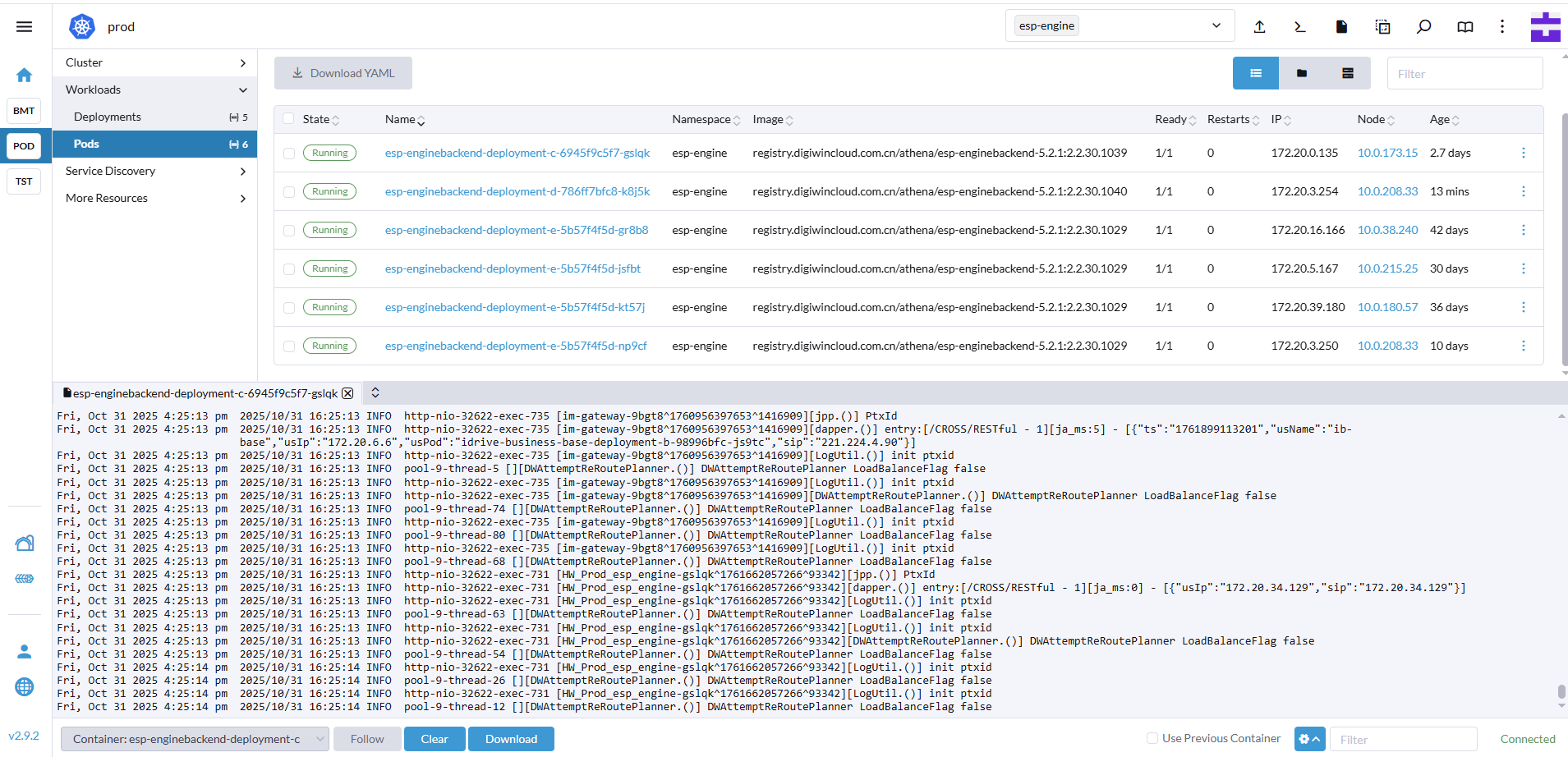

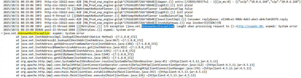

Rancher 工具 ( Kubernetes 管理平台)
⚠️该工具为内部使用,不对外提供,文章主要是让大家了解平台如何查看容器的日志
登录Rancher ,选择 pod 容器后,查看日志,可以看到容器运行的日志
日志中可以进一步定位 UnknownHostException 错误信息
云环境问题定位:
  1. 通过一站式排查工具可以看出,不止一家地中台出现此错误,从错误信息可以定位是平台判断出了问题。
>> ✅ 定位问题:此为云上ESP解析请求网址出现问题,转平台定位问题。
