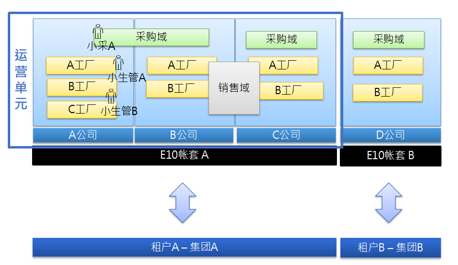

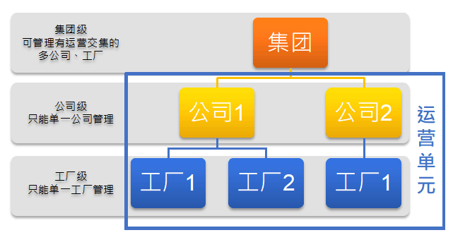

在同一租户内,运作的每一个公司、工厂、域,统称为[运营单元]
运营组织架构分成以下三个层级
集团级、公司级、工厂级(营运据点级)
以E10整合为例:一个租户对应一个地端ERP账套,每个账套下有公司、工厂、厂域

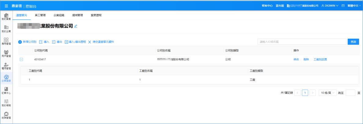

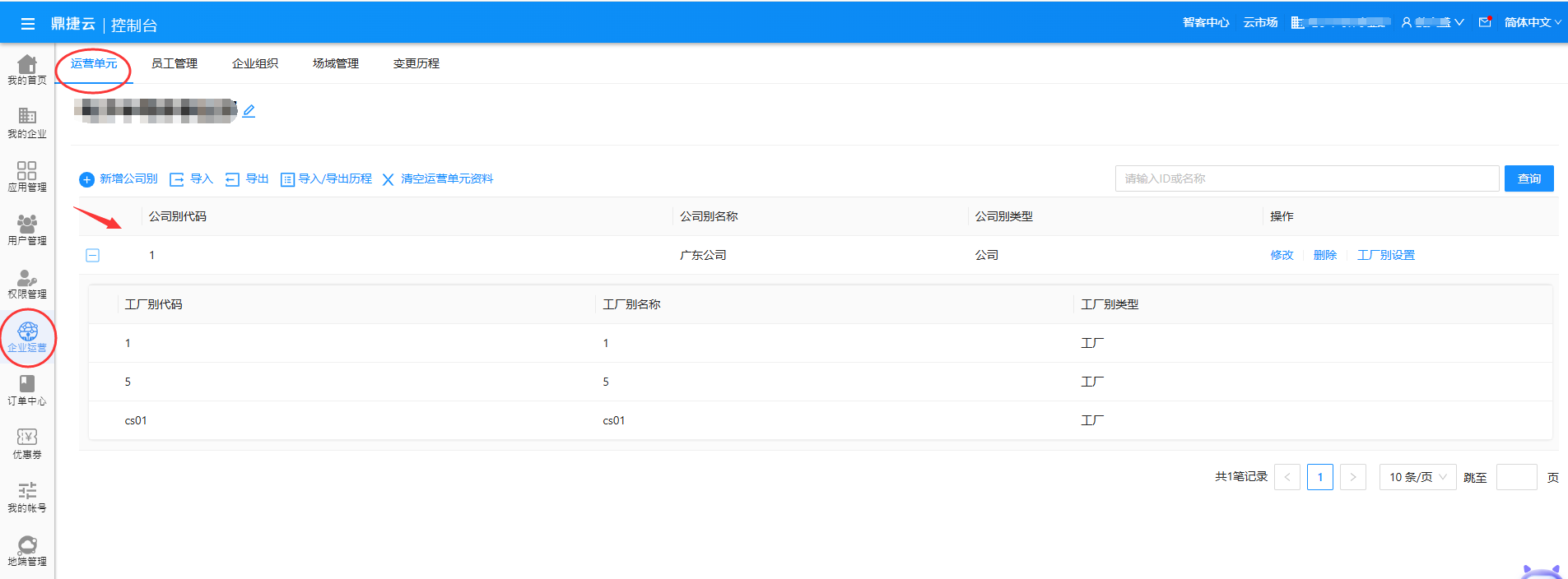

实际上,上述设置会在「鼎捷云」「企业运营」中进行配置。 下图是租户完成配置后的画面,可以看到租户对应的地端产品对应的公司、工厂信息。

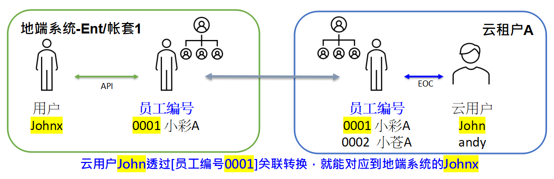

除了运营单元设置公司别相关信息外,还需对员工进行相关配点。
如下图:在鼎捷云「企业运营」中新增、配置员工个人信息,所属部门、核决层级、直属主管... 最后关联绑定用户,完成企业运营用户绑定设置。
云用户与稳态系统用户的关联,是以[员工工号]为基准进行转换

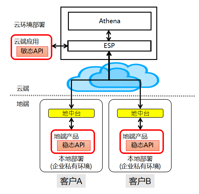

下图是雅典娜整合的架构图,新导入的客户,需在客户家有对应的地中台,
并完成相关的云地整合设置。相关步骤如下:
步骤一:完成地端中台安裝/升版(版本160以上)
需在客户家安装地中台,如果是老客户需确认EAI版本是否在160版以上

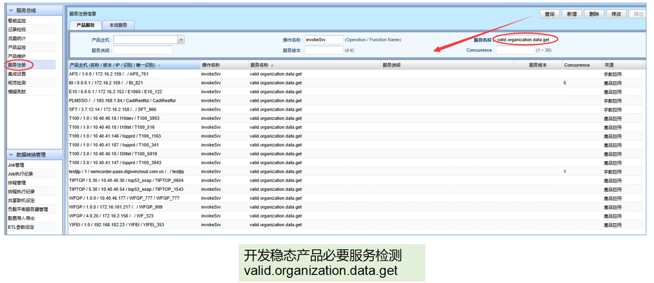

步骤二:稳态服务注册 (新安装中台后,需通知稳态产品人员进行服务注册)
整合稳态产品必要API
取得全系统运营单元数据
API名称:valid.organization.data.get
API用途:Athena 租户公司别/厂别对应配置时使

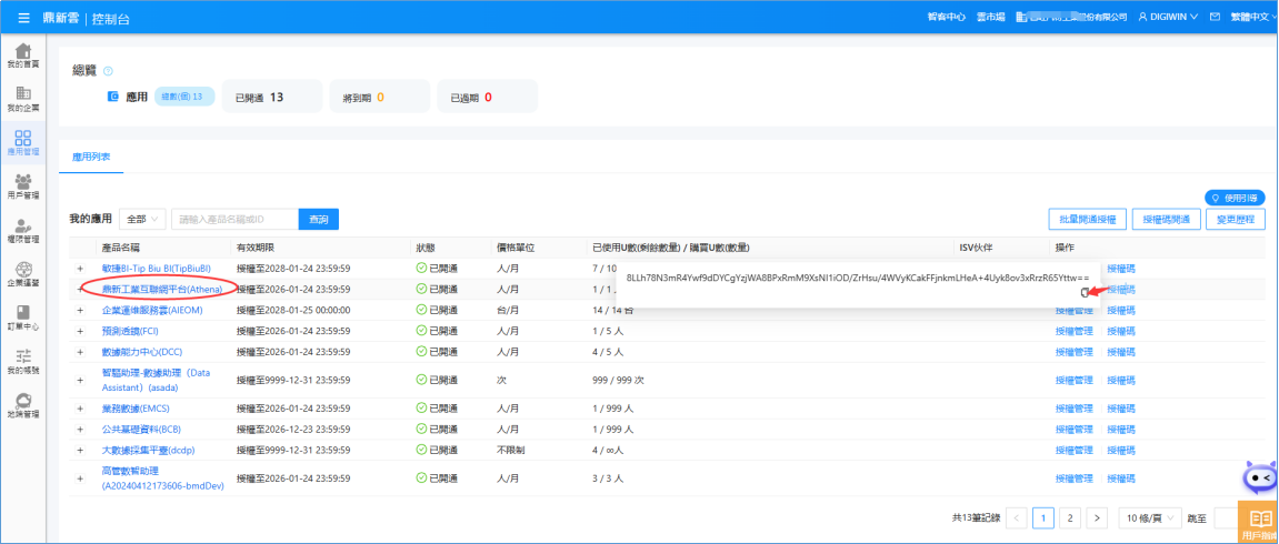

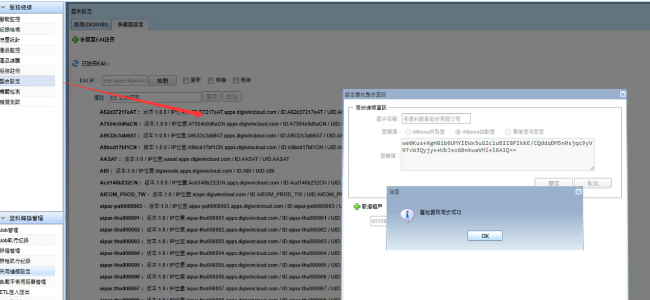

前往鼎捷云,获取该租户的 Athena 授权码。(复制授权码)
进入地中台,整合设置,启用云地整合,粘贴授权码,完成云地整合设置

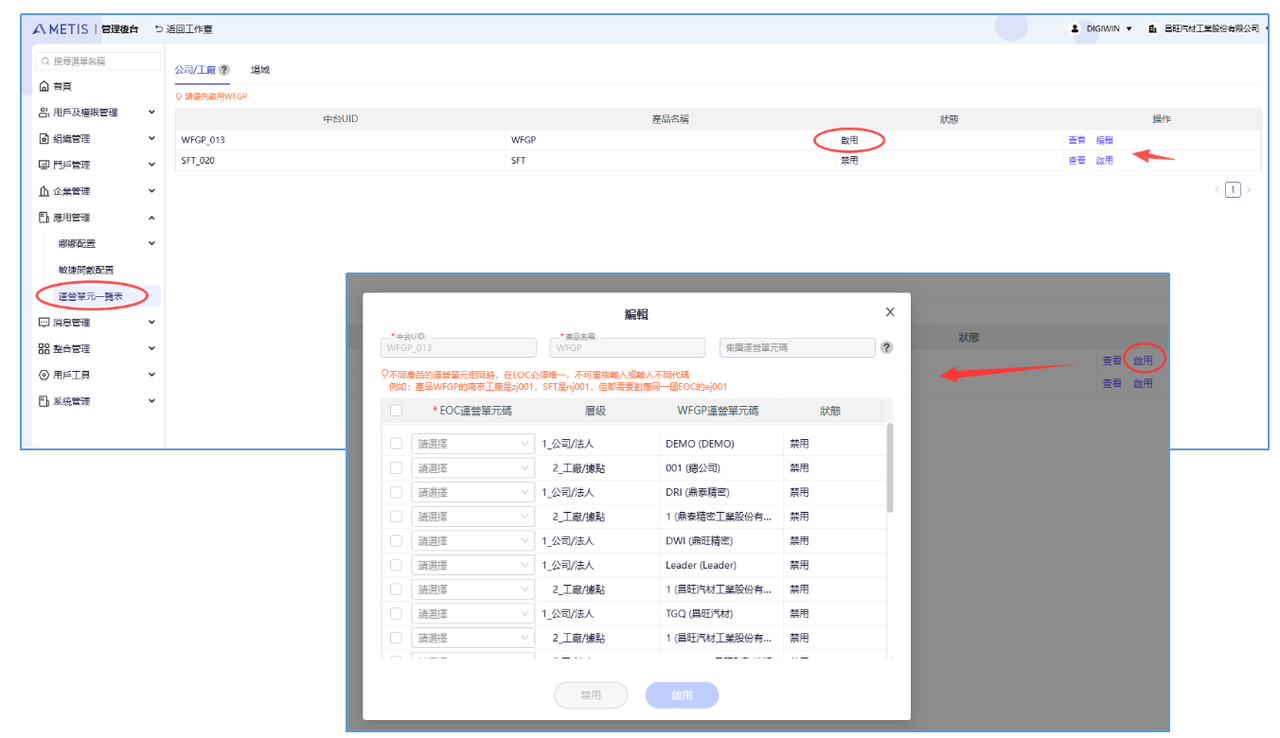

步骤四:运营单元一览表启用

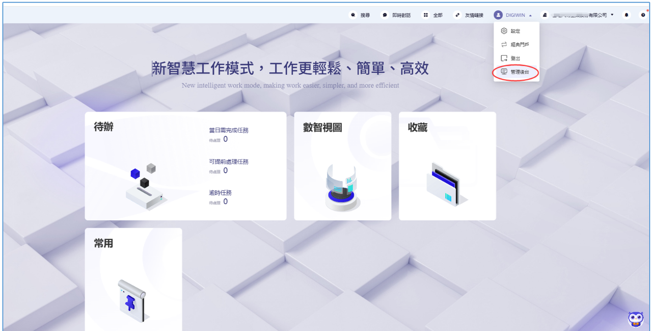

登入雅典娜後,進入「管理後台」
在运营单元一览表中启用整合的地端产品,在编辑中选取对应的公司别、厂别,最后按下启用
启用后 - 设定会自动同步到云控制台 (企业运营)
